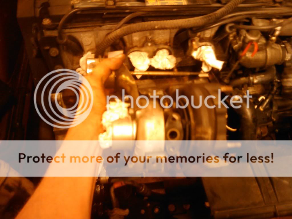

Det jeg har startet på nå er å lage grenrøret. Dette skal jeg bli ferdig med så fort som mulig slik at jeg får plassert turboen på ønsket plass, så er det bare å få skrudd ut motoren og bytte toppakning og lage oljeretur:)

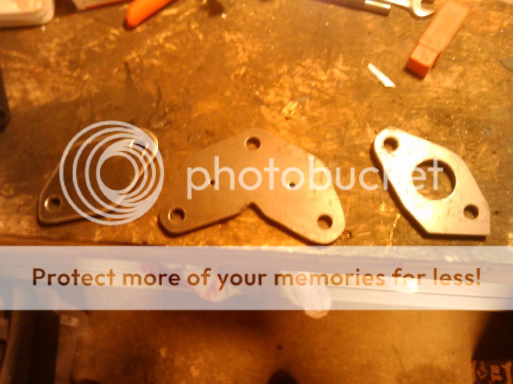

Så var en tur på verkstedet i dag å fikk lagd meg flenser til avgassportene, som jeg faktisk ble ganske fornøyd med til å være første gang jeg lager noe sånt.
Da var det fram med vinkelkutteren og litt tålmodighet!!
Er bare den til høyre som er ferdig. må selvfølgelig borre hull i de to andre;)
