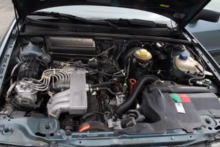

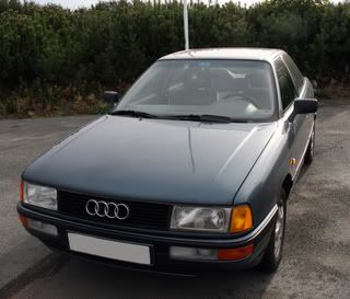

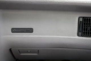

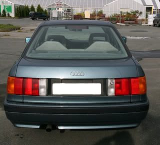

Audiosun Skrevet September 24, 2008 Forfatter Rapporter Share Skrevet September 24, 2008 Takk for forklaring på luftfilteret Lars Erik :) Har tre bilder fra forrige eier og et som jeg har tatt selv: Kommer ikke så godt frem av bildene, men det er ikke kromlister langs sidene. Har ikke lest noen steder at typ89/B3 80 kom med 5'er, men denne er vel et bevis på at det er mulig. Siter Lenke til kommentar Del på andre sider More sharing options...
Granada Håkon Skrevet September 24, 2008 Rapporter Share Skrevet September 24, 2008 Det er nok en 80 ja. Ser ut som et fint eksemplar også.. :) Siter Lenke til kommentar Del på andre sider More sharing options...
REVLimit Skrevet September 24, 2008 Rapporter Share Skrevet September 24, 2008 Det er som JvhCossie sier. Det er også produsert 80 med 5'r. Sikkert fler på det amerikanske markedet enn her på bjerget... JvhCossie tenker på 80/90, type81/85. Trådstarter har en type89/B3. I Norge er alle 80 av type89/B3 levert med 4'er. Alle 90 av type89/B3 er levert med 5'er bortsett fra en 4-sylindret diesel. Fra 91-> heter bilen "i denne klassa" bare 80 og har både 4'er, 5'er og 6'er. Typebetegnelsen er på disse B4. I USA har Audi hatt helt andre navn på bilene enn her i Europa. Derfor fikk man "der borte" Audi 80 type89/B3 med femmer. Samme bilen (uten amerikansk optikk) ville i Norge (Europa) het 90. Er bare navnet som er forskjellen i dette tilfelle. Fortsatt forvirret? Siter 4 ringer, 5 høl! Lenke til kommentar Del på andre sider More sharing options...

HusebyRS Skrevet September 27, 2008 Rapporter Share Skrevet September 27, 2008 JvhCossie tenker på 80/90, type81/85. Trådstarter har en type89/B3. I Norge er alle 80 av type89/B3 levert med 4'er. Alle 90 av type89/B3 er levert med 5'er bortsett fra en 4-sylindret diesel. Fra 91-> heter bilen "i denne klassa" bare 80 og har både 4'er, 5'er og 6'er. Typebetegnelsen er på disse B4. I USA har Audi hatt helt andre navn på bilene enn her i Europa. Derfor fikk man "der borte" Audi 80 type89/B3 med femmer. Samme bilen (uten amerikansk optikk) ville i Norge (Europa) het 90. Er bare navnet som er forskjellen i dette tilfelle. Fortsatt forvirret? Stort sett det jeg skulle si, så er ingen vits i å svare en gang til, men siden bilen din er amerikansk (sees på markeringslys i front og plass til liten US-skiltplate bak) kalles den Audi 80 over dammen, selv om den har femmer. Til det siste spørsmålet ditt: Man får ofte rep.sett til calippere hos både møller og bilrevesitakjeder som mekonomen eller Bilextra. Fin bil forresten;) Har selv samme motor, og er storfornøyd:) Siter -99 Audi A4 1,8 TS Quattro -92 Audi 80 2,3E quattro -94 Audi 80 ABT Sedan Lenke til kommentar Del på andre sider More sharing options...
