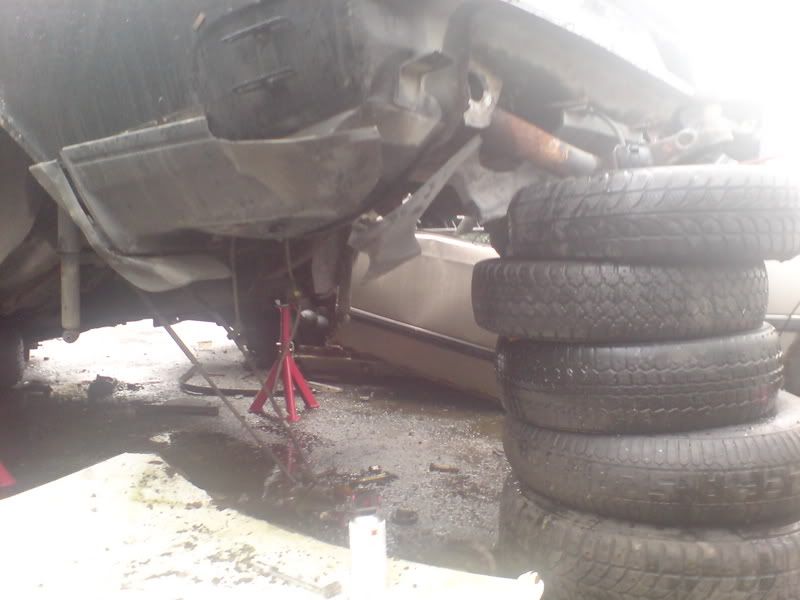

Jeg og Colli var ute å skulle hente bensintank på en annen kompis (Kenneth) sin bil.
Det viste seg at den bilen stod rett på bakken, ghetto-style.. (uten hjul, altså).
Vi måtte derfor jekke et par ganger før vi kunne begynne å ta ned tanken.
Det viste seg å være greiest å ta den ned med fyllerøret.
Jeg regner med Colli vil poste et bilde av hvordan bilen stod, mens vi mekket.. Hehe..

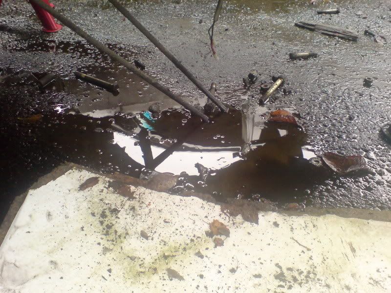

Legger ut to bilder jeg, min måte å sikre bilen på mens vi jobbet under. Etter en del jukking og jekking fikk vi den såpass høyt at vi kunne jobbe fint under. Siden vi var på en skrotplass manglet det ikke på ting å sikre bilen med.
Satser på skruingen i morgen går fint. :) Da er det skilter på bilen på torsdag. Woho!
Her var arbeidsplassen vår, 3 liter bensin og 1dl vann...
Hjemmelaget kost til å rengjøre tanken med.
