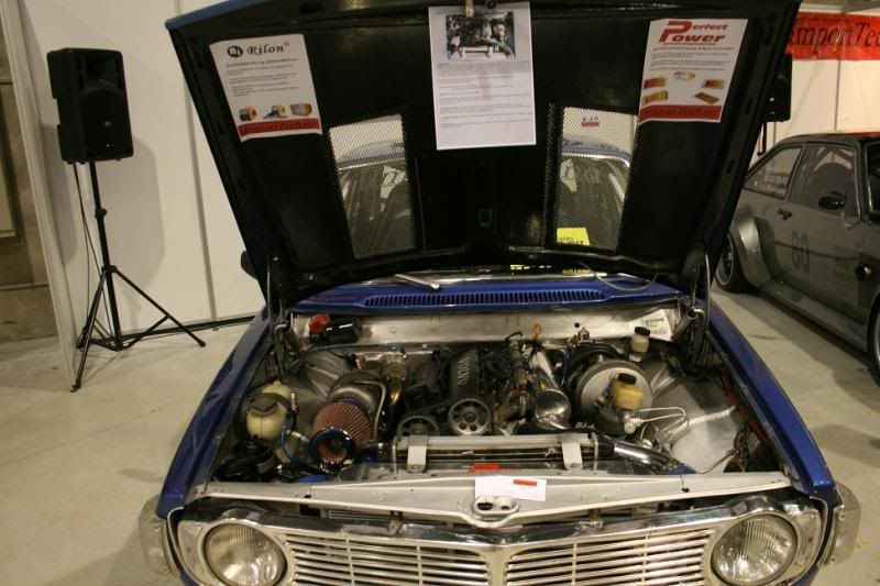

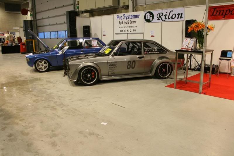

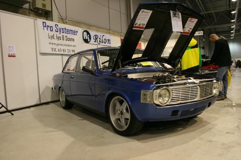

Nå skal bilen stilles ut på gatebil messa i lillestrøm 6-8 mars.
Bilen blir stående på standen til importtech.
Får også selskap av escorten til Lasse nikolaissen, repotasje i siste bilsport.
Siden sist er det ikke skjedd så mye. Jeg venter på bremsing pga at Crister på Autokvikk ikke hadde mulighet før i mars.
jeg har fått montert ny grill, blinklys,parklys og baklys.
Har også prøvd å shine den litt for anledningen(har polert den for første gang)
åper det kommer noen på messa som liker gamle volvoer å da så jeg får litt positive tilbakemeldinger.
Har vært ute å prøvd litt på vinterføre, bilen var mildt sagt sladdevillig. Virket som det var bra respons i motoren så håper resultatet ved bremsing blir bra.
