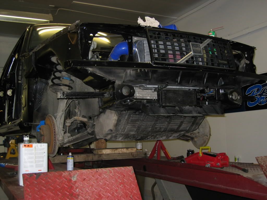

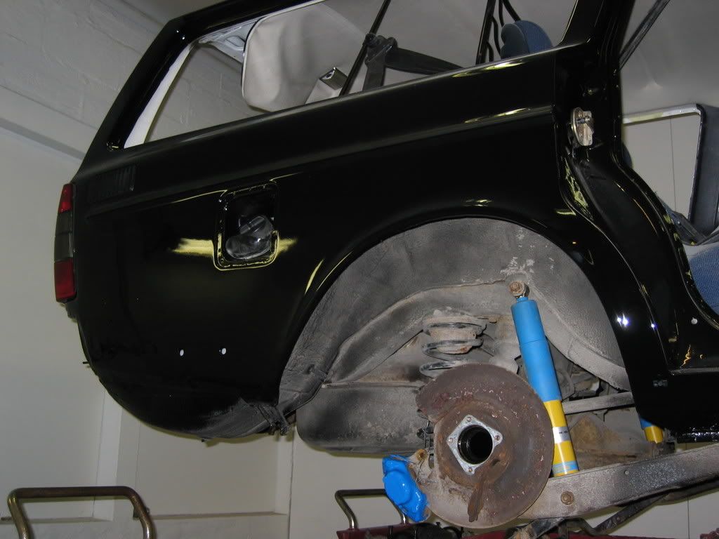

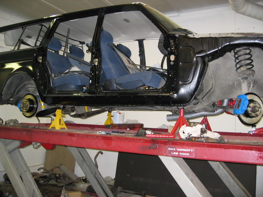

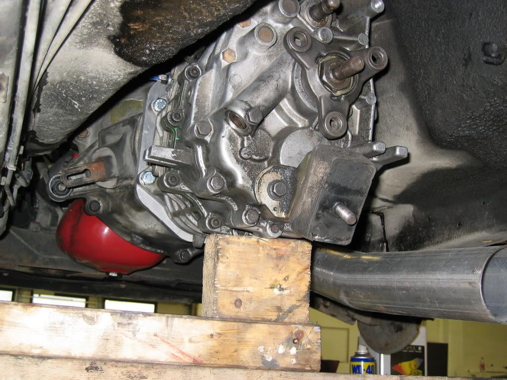

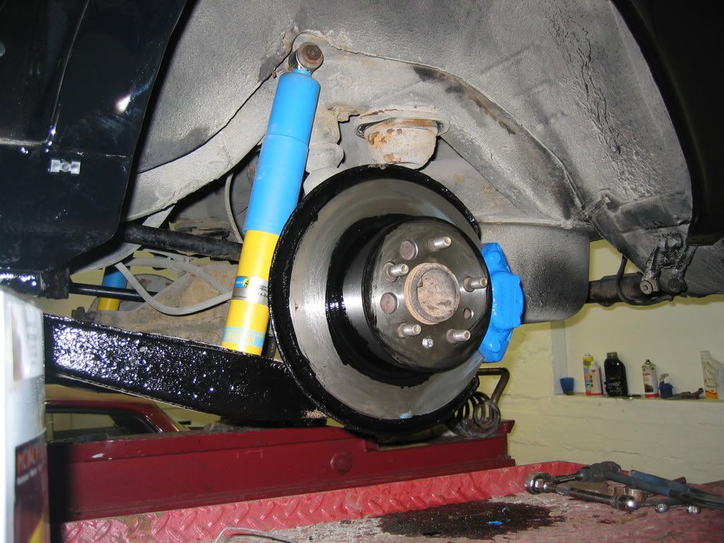

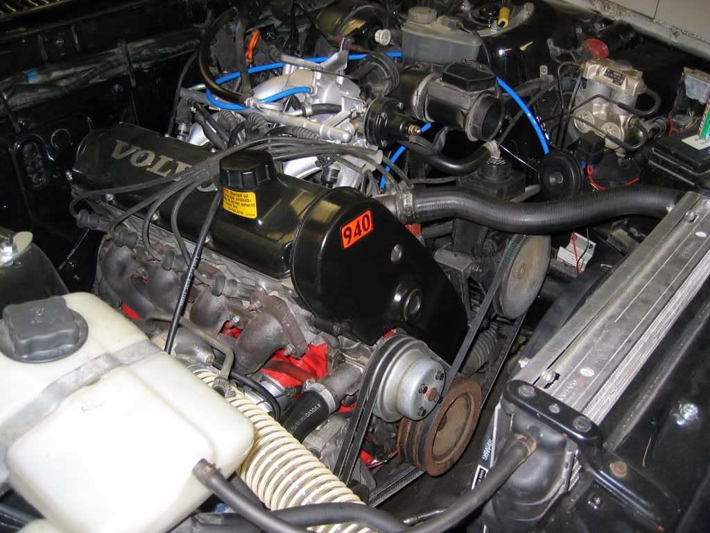

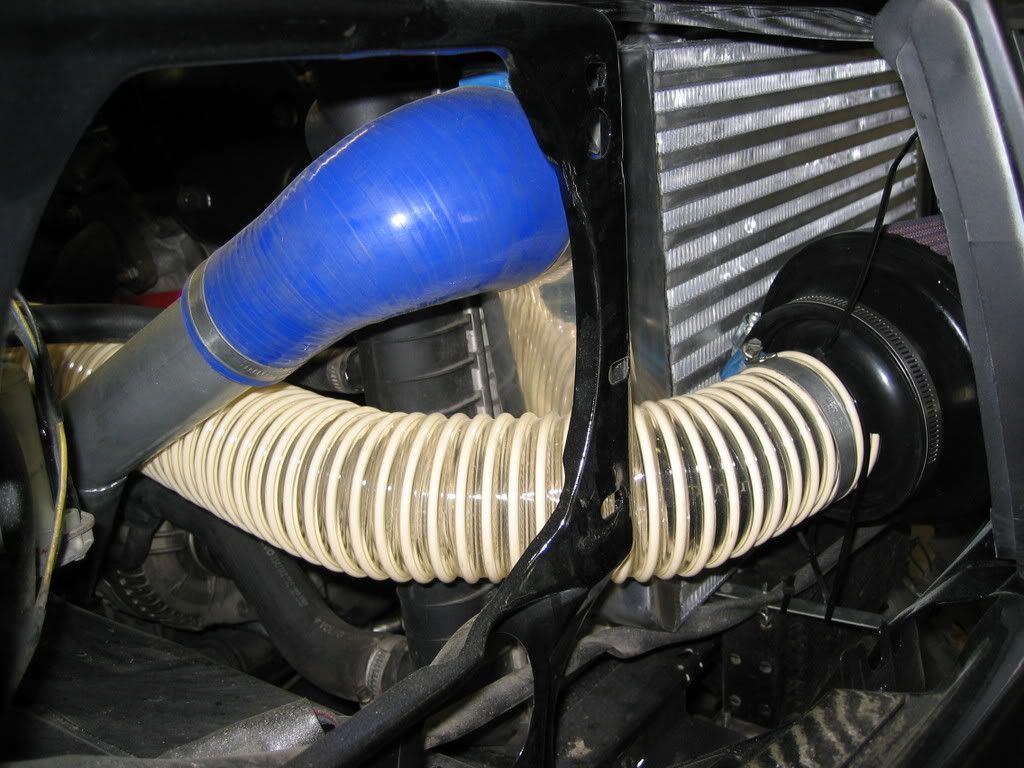

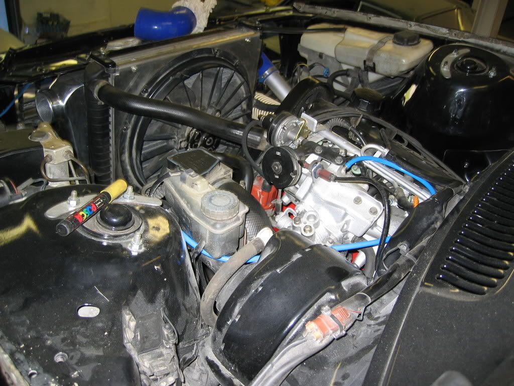

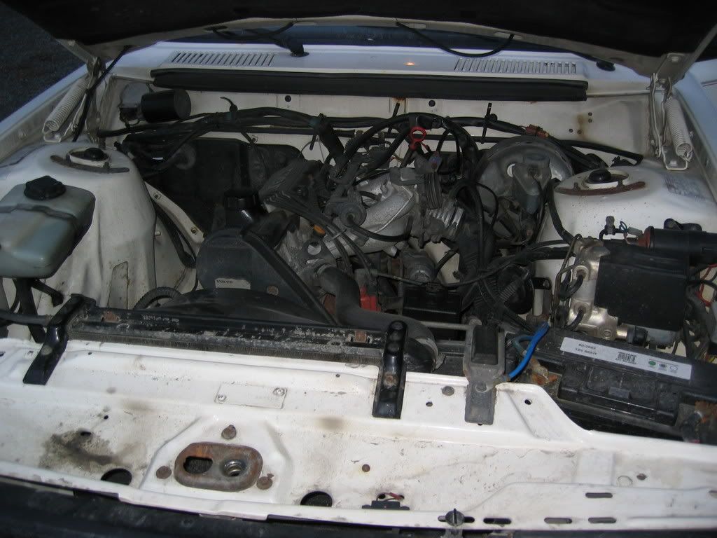

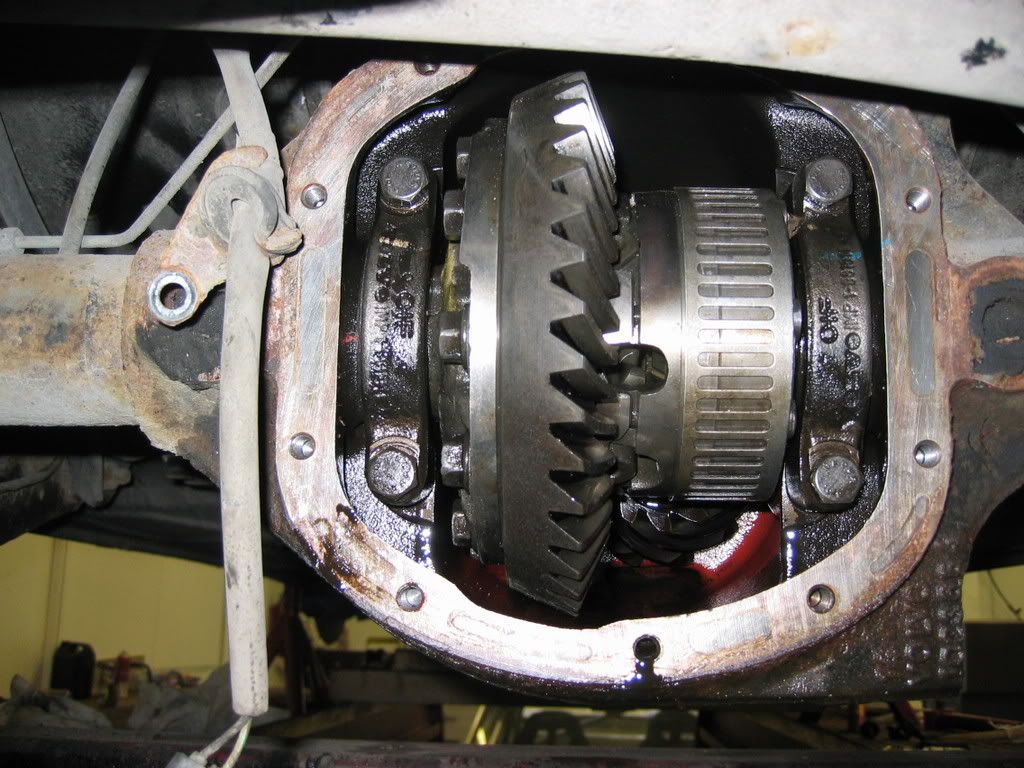

Holder på å bygge meg en 245 som skal brukes daglig. Vil ha en familie bil med brukbar comfor + att den skal være gøy å kjøre med alene :)
Tenkte dele godbilen med dere, kom gjerne med tips og innspill.

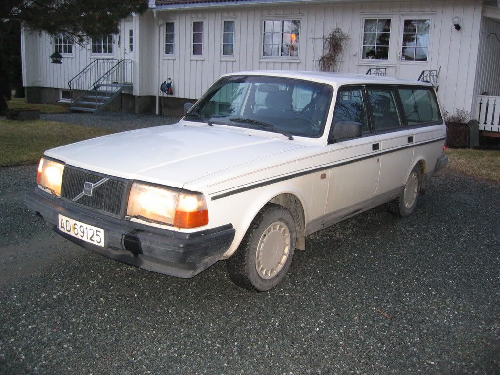

Utgangspunkt: Volvo 245 classic 92
-ribbet og lakkert blank-svart
-ABS, orginal alarm, centrallås og el vindu
-hvite blinkers
-B230FK 95
-531 topp med Gr-A kam
-18T
-chipet tenning og innsprut
-alu intercooler
-Oljekjøler
-V70R dyser 968
-3" luftmassemåler fra 960
-sachs racing trykkplate
-BMW 228 organisk lammel
-Getrag 265
-R-sport diffbrems
-Bilstein dempere
-25mm stabstag
-Volvo senkesett
-3" JT

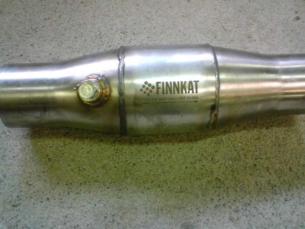

-3" Finnkat
-JBL 12" subber
-JBL 6x9 dechead
-JBL 5" frontsystem
-JBL Forsterker
-dvd spiller og toutch screen skjerm
111_1168.jpg111_1173.jpg111_1172.jpgIMG]http://i205.photobucket.com/albums/bb121/242-T6/111_1171.jpg[/img]111_1170.jpg111_1169.jpg111_1167.jpg111_1166.jpg111_1165.jpg111_1164.jpg
