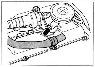

Stopp motoren og kople i fra veivhusventilasjonsslangen som går inn på ventilen på toppdekselet, bilde under. Plugg slangen!
Start motoren og la den gå på tomgang. Kople så ifra pluggen til den blå temp.sensoren (til ECU). La motoren gå i ett minutt og sett så på igjen pluggen til blå temp.sensor. NB. Pluggen må ikke settes på om/når radiatorviften går! Stopp motoren og kople tilbake slangen til ventilen på toppdekselet. Les ut og slett alle feilkoder på normal måte.

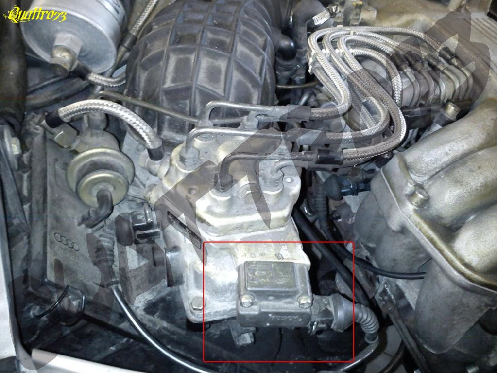

Du skriver ikke hvilken bil og motor det gjelder. Om det er en '92 A100 C4 (signaturen din) så sitter ECU under teppet mot torpedoveggen på passasjersiden. Løft opp teppet og skru av plastdekselet. Under dette finner du ECU for motor og for tenning.
Om du har KE3-Jet så er LMM/MAF en mekanisk sak, pot-meter på spjeldakselen i bensinmengdefordeleren. Vises på bildet under.
Kode 1111 er ikke bra. Sjekk jording til ECU og at det er god kontakt i pluggen til ECU. Ta den av og på noen ganger. Slett feilkoder og sjekk igjen. Blir det ikke bedre så trenger du sikkert en ny ECU.
Kode 2232 betyr intet signal fra MAF. Sjekk plugg og ledninger til det nevnte pot-meter. Du kan også måle verdien på denne mens du forsiktig løfter litt på tallerkenen (nr. 1 på bildet over). Verdien skal da endre seg.
Pluggen til pot-meteret sitter på siden av bensinmengdefordeleren mot filteret. Ikke den som er ringet rundt på bildet under, men den pluggen til venstre.
