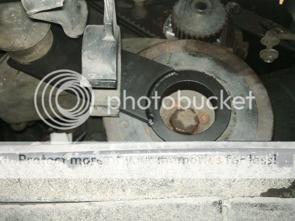

En annen ting, er det noe spesielt jeg må passe på ved bytte av reg.reim? Det er vel ikke links ved løsing av veivbolten?? Har nemlig fått ødelagt noen verktøy..bolten sitter noe usansynlig hardt!! Har spesial låseverktøy som bl.a VAG 2084...
Nei, såvidt jeg vet er det ikke links på den senterbolten. Har aldri vært borti noen VAG-motorer der denne er links, og har skiftet en del reimer etter hvert.
Kjenner ikke momentet for MC-motoren, men det er 450 Nm + Loctite på min 2.3E.
Sist jeg bytta brukte jeg muttertrekker på den bolten, det etter å ha knekt noen piper med latmannsarm uten å få bolten løs.
Loctite skal være av typen gjengesikring (Loctite 243), ikke gjengelåsing!
Det du må passe på er strammingen av reima, ikke for stram og ikke for slakk. Ellers skal alle merkene være som de var før du tok av reima. Husk å skifte vannpumpa når du først har alt av.
