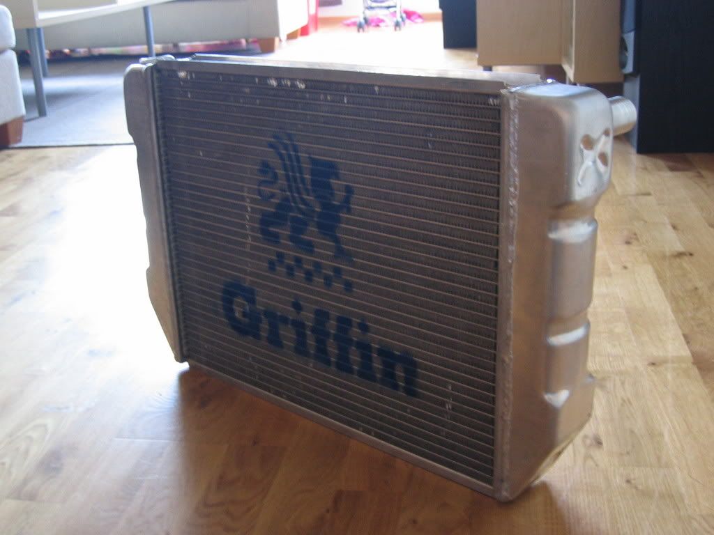

grom og gjennomført 242... hvor har fått tak i alu radiatoren? hva slags turbo har du satt på nå?
Kjøpte den fra summit racing, 1800kr ferdig levert med mva.
Har satt på en Garret T04 Z, den har litt mindre compressor og en del større eksos hus enn på den forrige.
