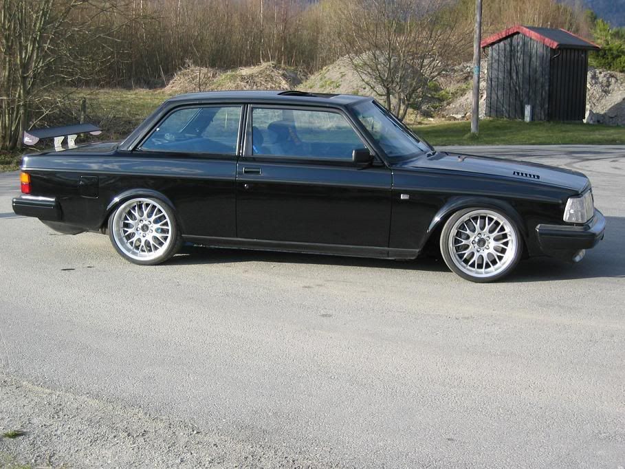

Her er en tråd om min 242.
Kjøpte bilen i 2002, og noen måneder etter kom jeg over en 6cyl motor, og da bynte byggingen. Men nå skal jeg ikke endre mye mere på bilen, bare få det til å holde...

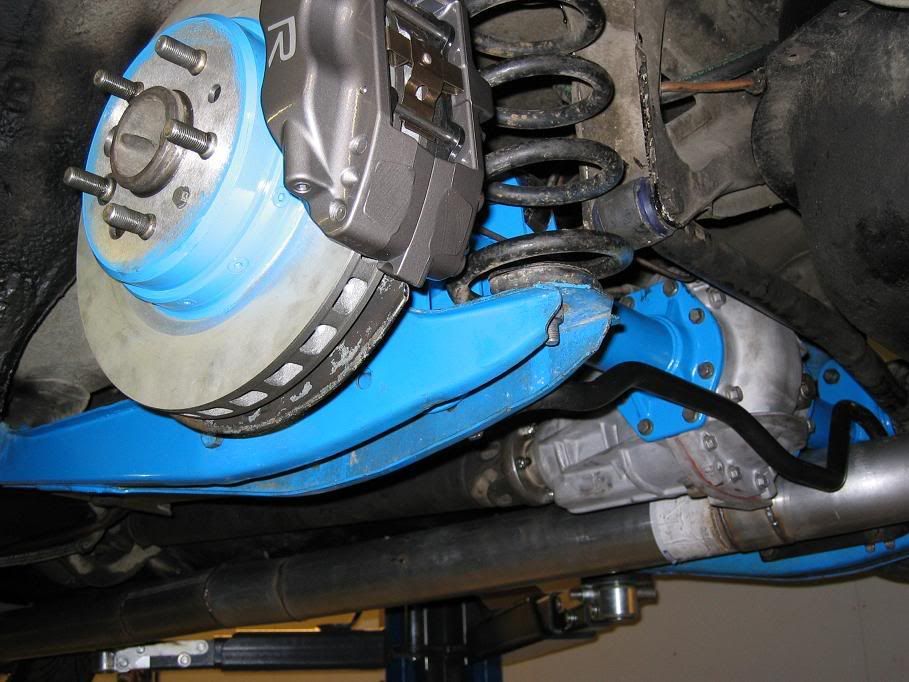

Sellholm diff montert i vinter
Alminium axling med R-bremser

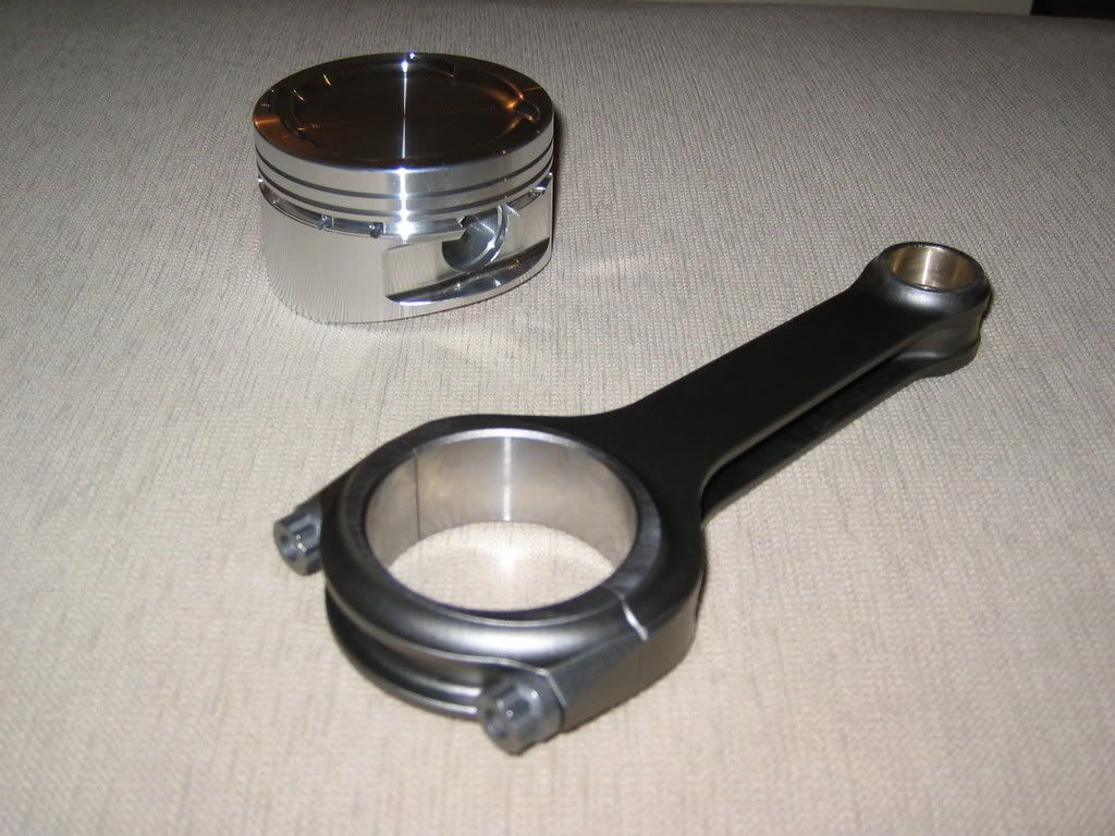

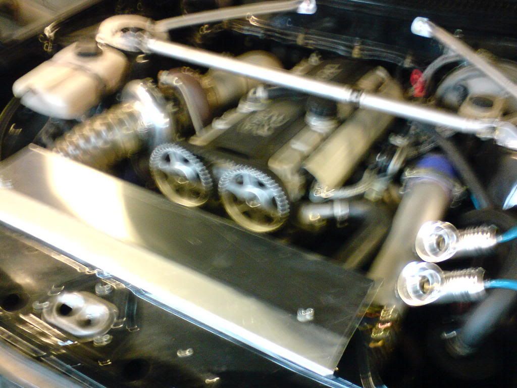

Spesialbestilte JE stempel og 149mm verdi råder

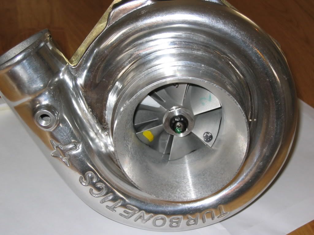

Turbonetics T72

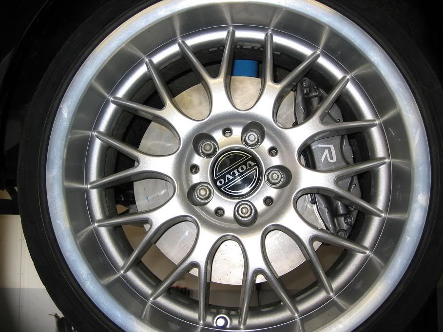

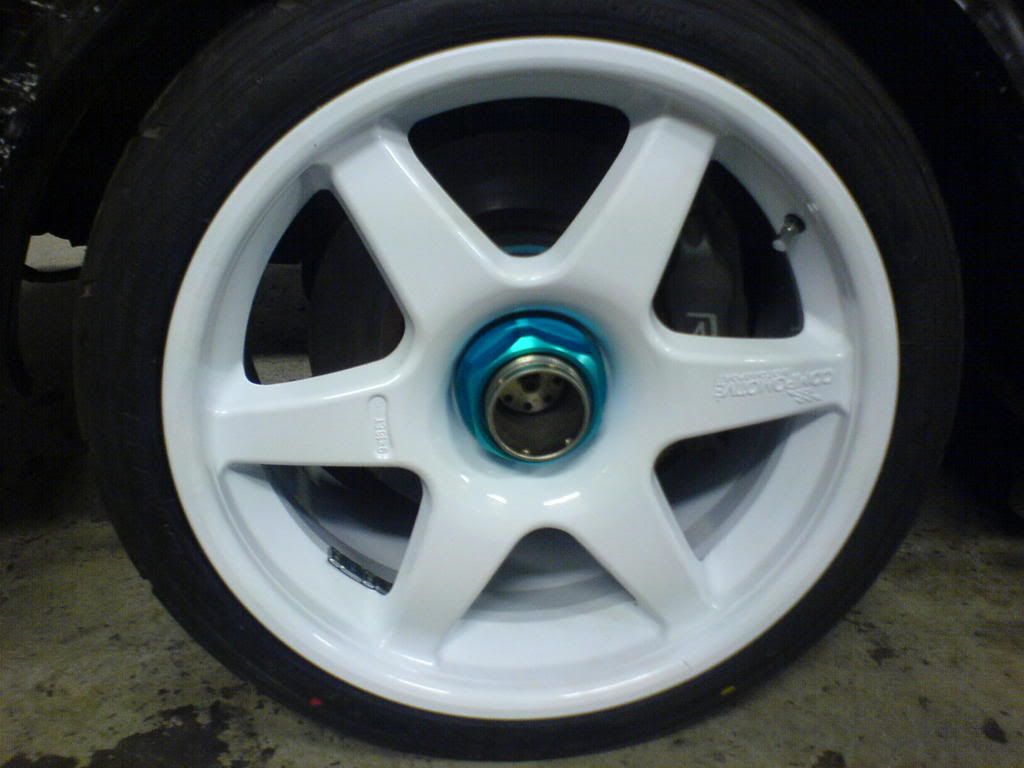

V70R bremser og 8,5x18 Super DTM
9x18 compomotive spesial laget med centermutter, men solgt pga holdbarhet på drivaxlene??? må vel ha sellholm der å..

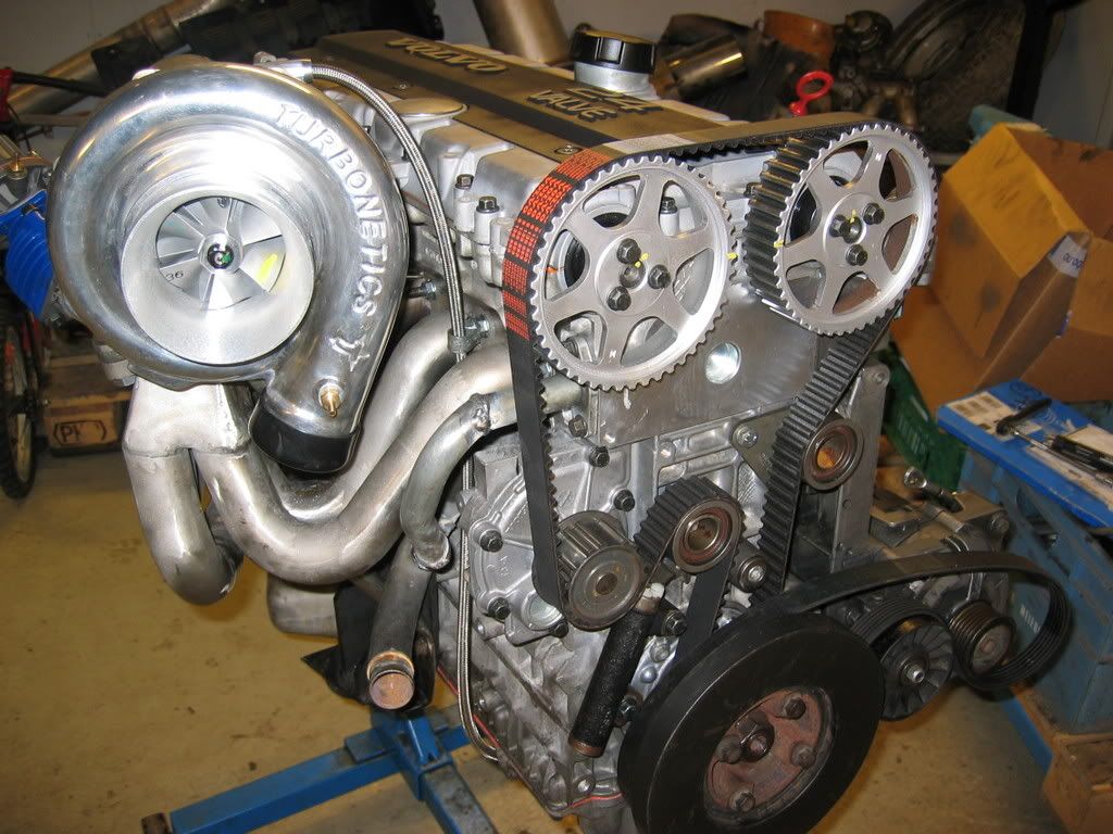

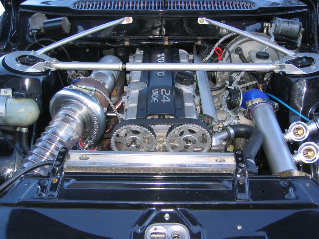

Ny motor montert Desember 2006
Bremset 18 mai hos Trond stensbøl: x25hk på drivhjul og x20nm v/x,3bar x50hk i motor. pga for lite eksos hus på turboen, kunne den ikke lade mere pga mottrykk. blir vel byttet hus eller turbo senere.

Jeg er ekstremt nyskjerrig på understell/bremser på både bilen din og gmv sin. Får dere fjærbeina/senkinga godkjent i vognkortet med det oppsettet dere har nå? Klaring mellom kalipperen og Rondellfelgen foran? Vil det funke med f.eks. JP MK18 felger?
