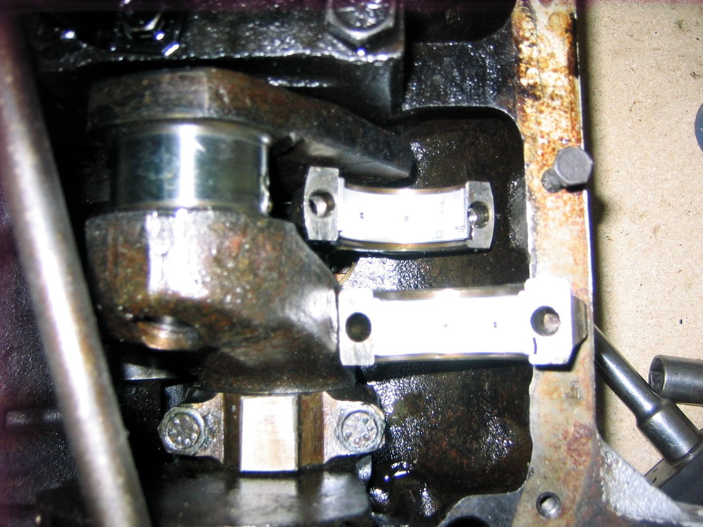

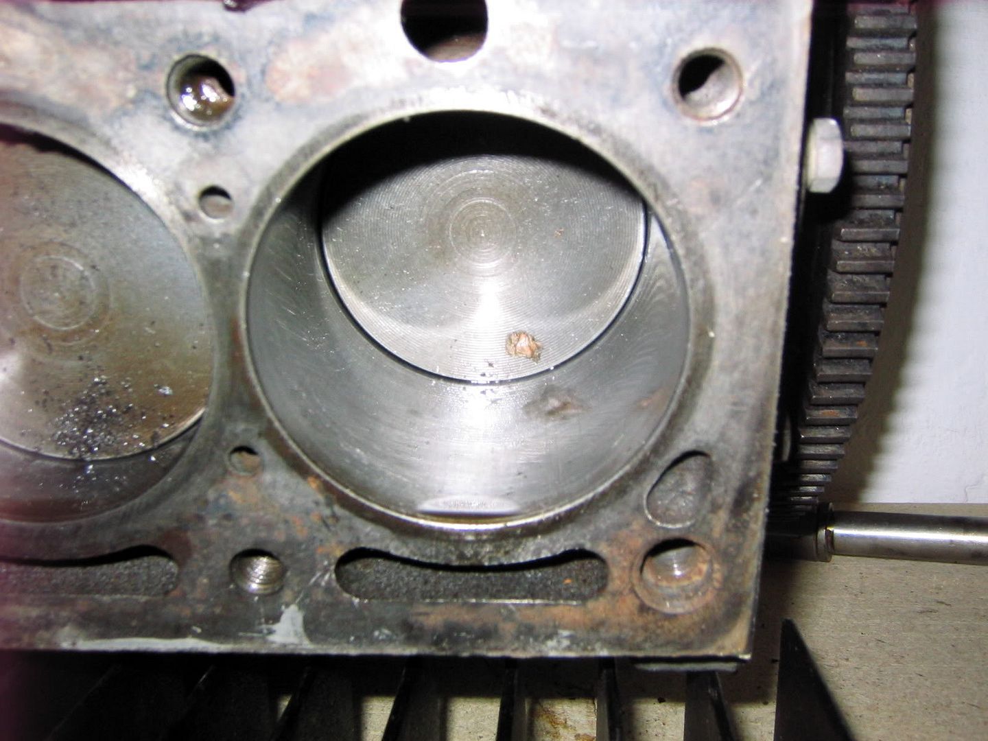

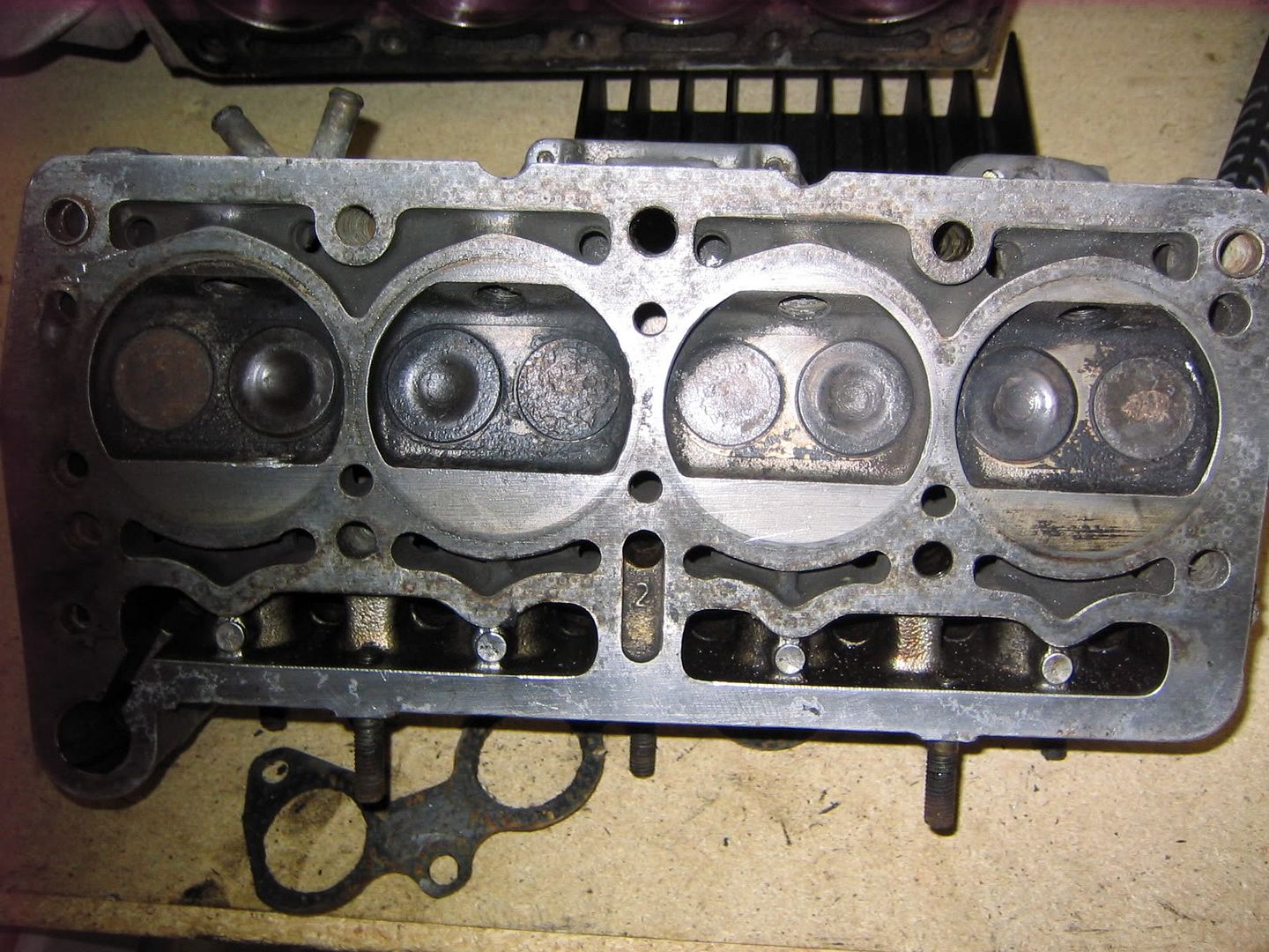

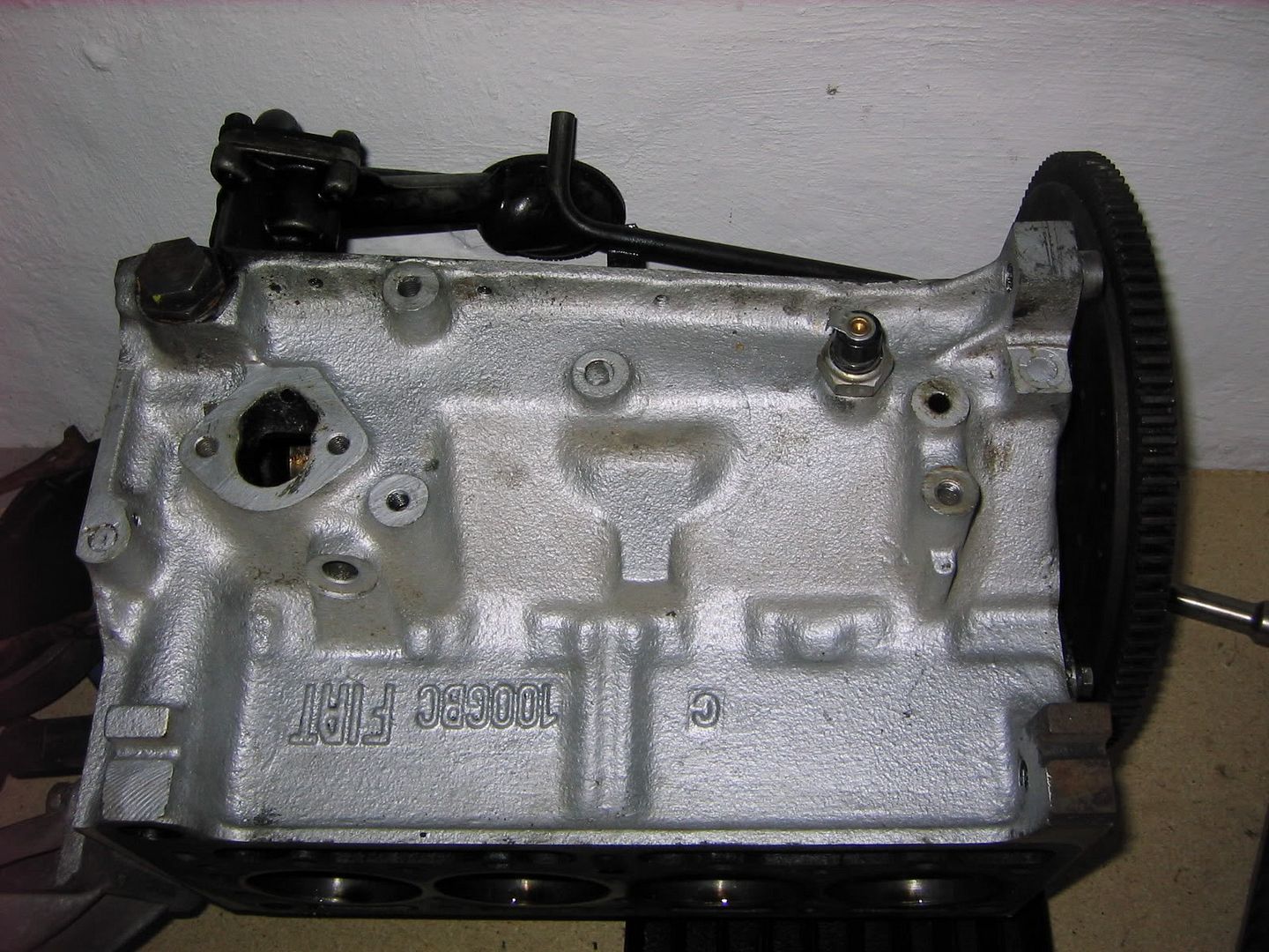

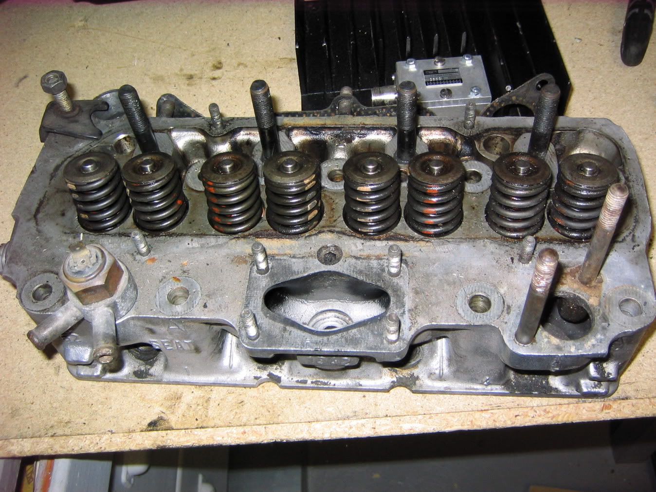

Så da er motoren kommet inn i kjelleren til gjennomgang.
Det var sagt når jeg kjøpte bilen att den var overhalt.
Ventilene skulle vere slip også,men de var dårlig arbeid
verktøy for sliping av ventiler er innkjøp
sylindrene var nyhonet med nye ringer
Lagra var også nye og fine med en fin oljefilm på etter 4 år med lagring av motor

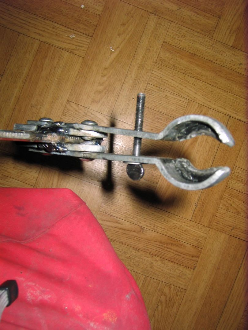

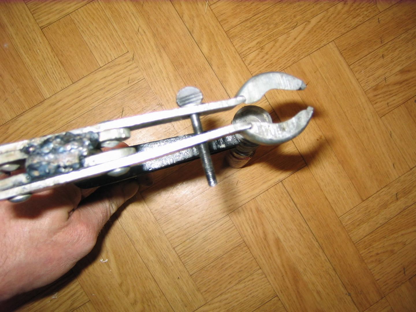

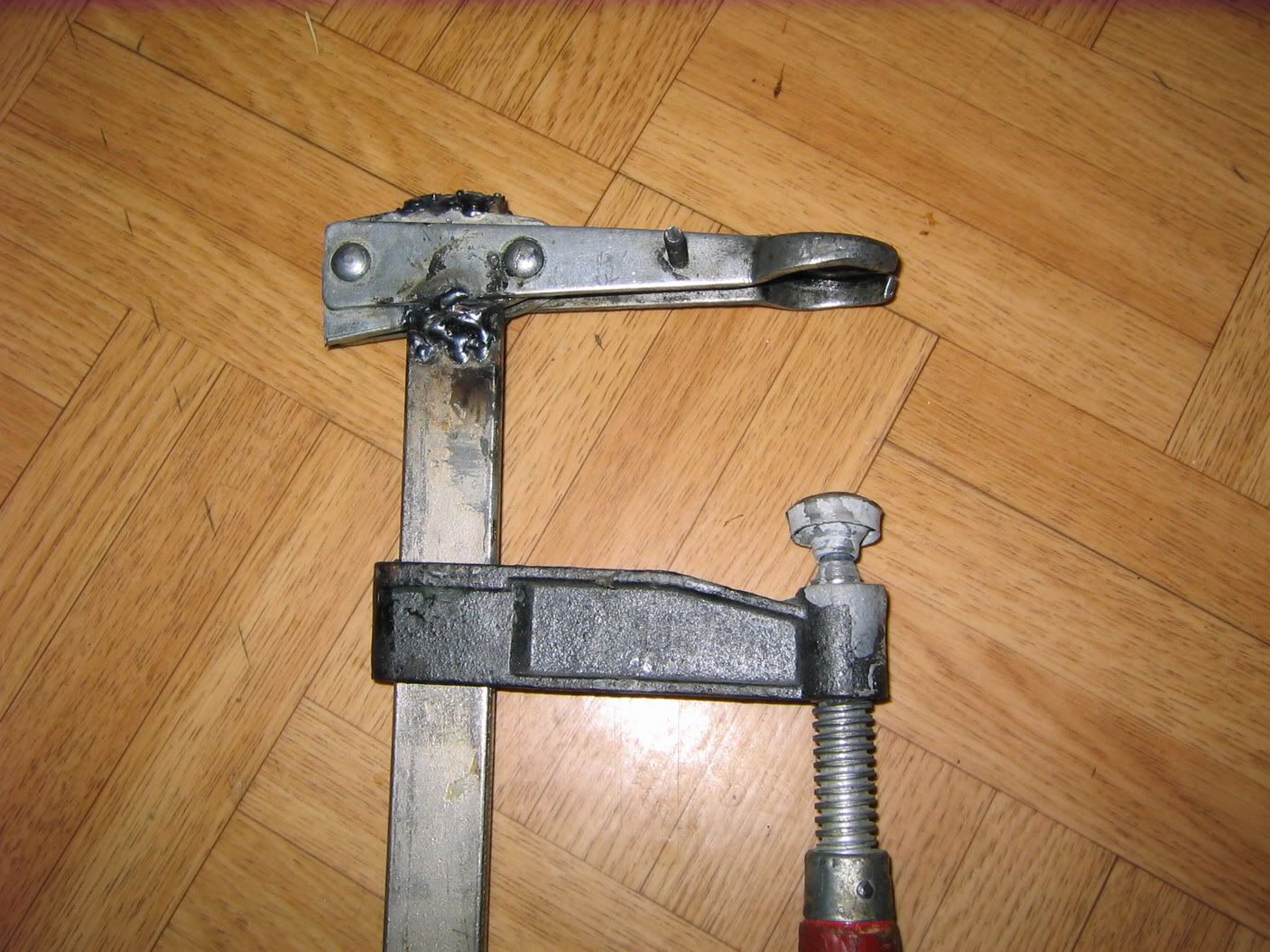

Hva gjør man kl 0700 på Søndags morgen når billigdriten av en fjærklemme fra biltema går sund.
Jo fram med vinkelsliper,sveiseapparat og en gammel skrutvinge
Ut i snøkaven og vips
Ingen kommentar til sveisingen. Det var gjort ute i en snøskavl i -15 grade

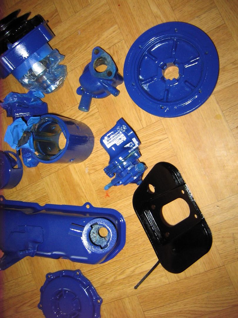

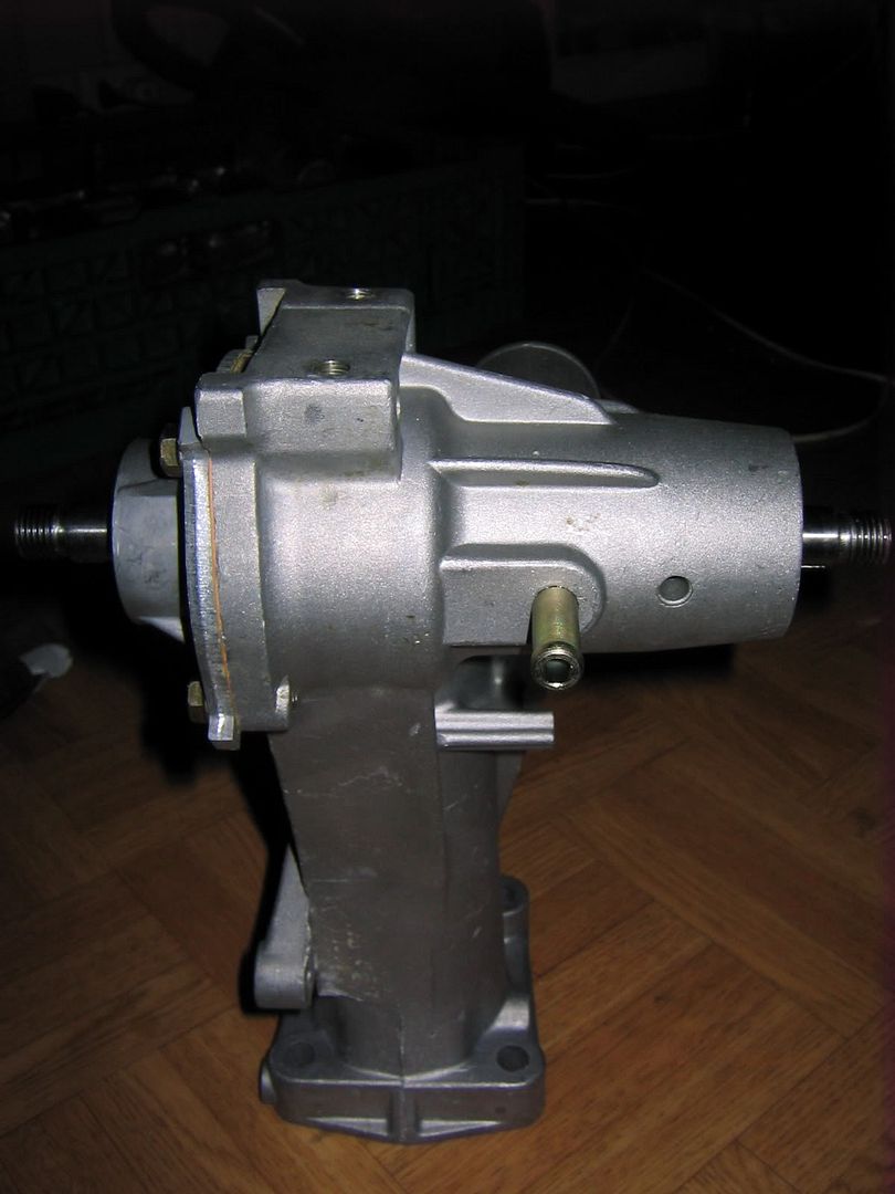

Da har man vert å vasket div deler.
Alle deler smurt inn med lakkfjerner og steamet etter på

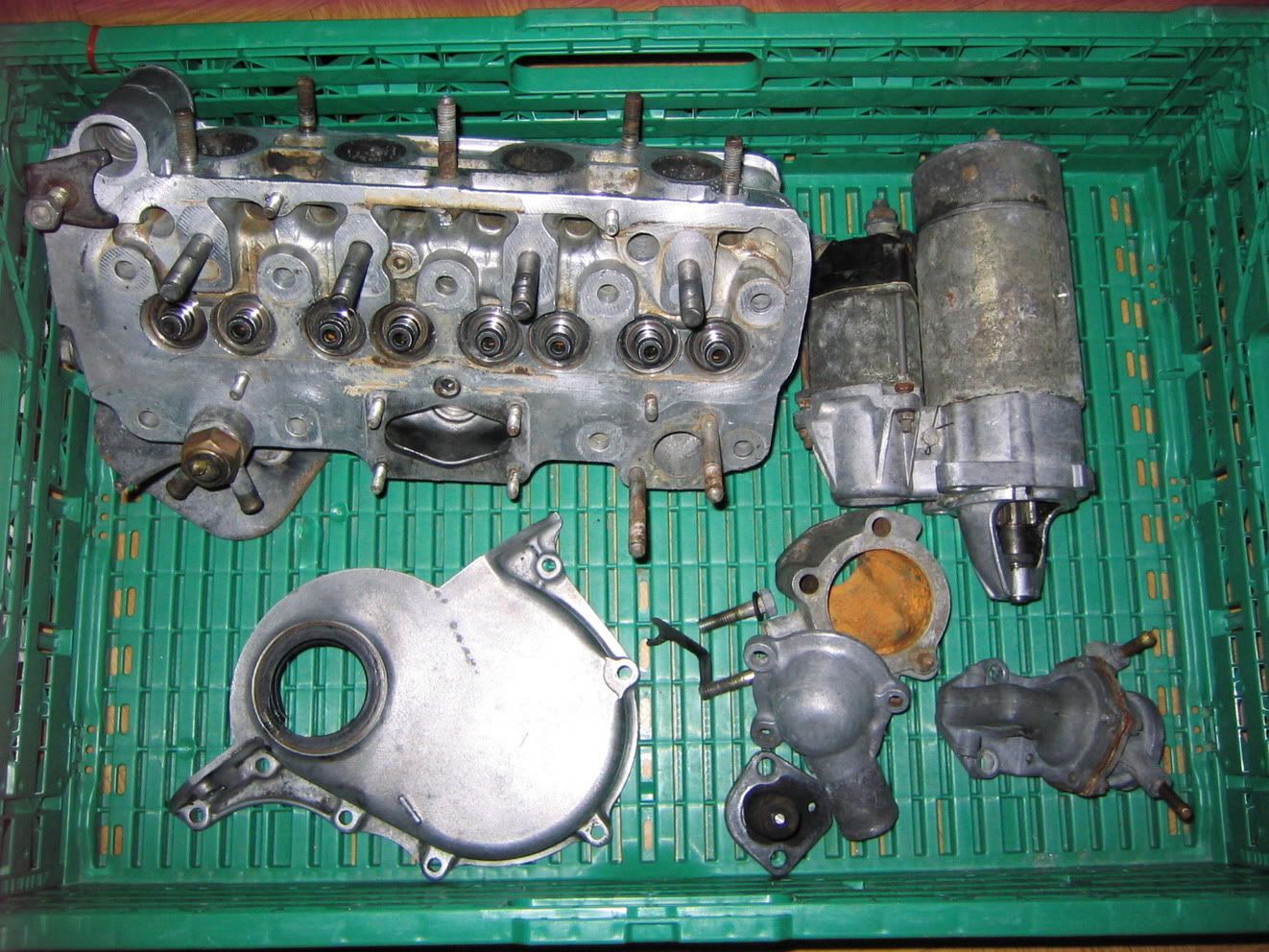

Her er utvalget av nyvasket deler

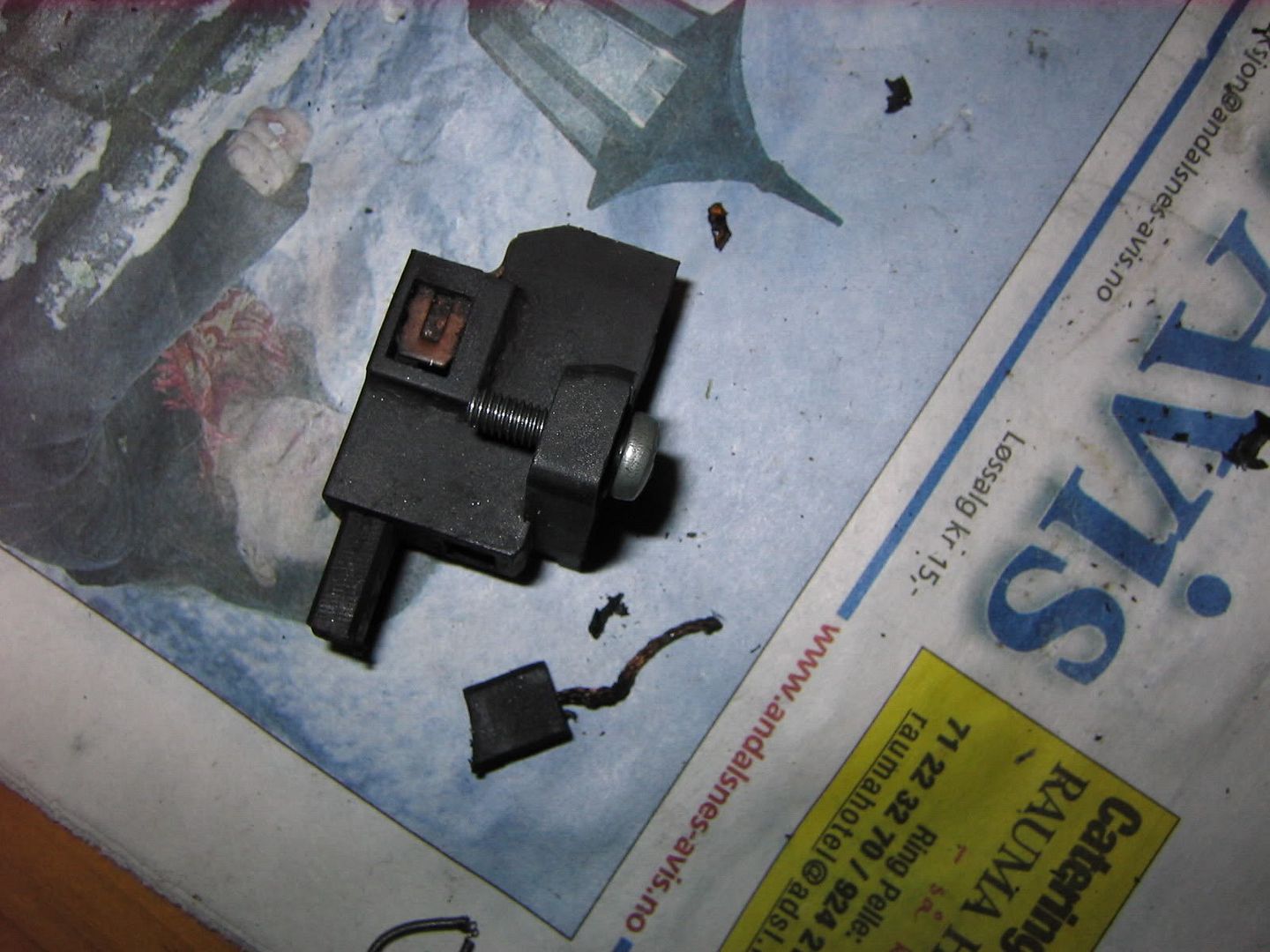

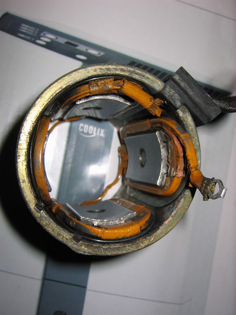

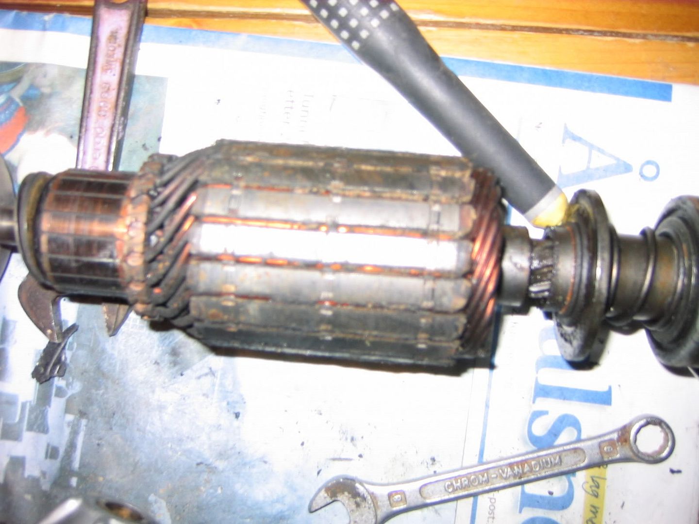

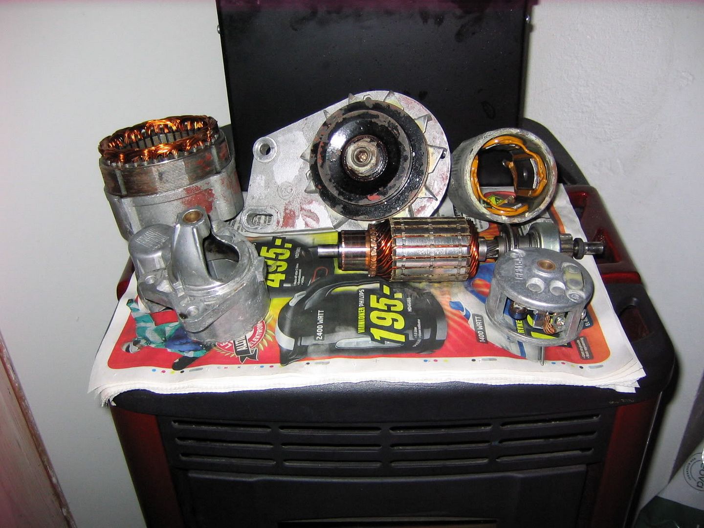

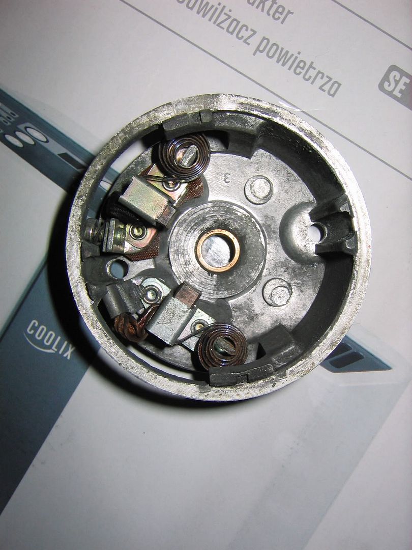

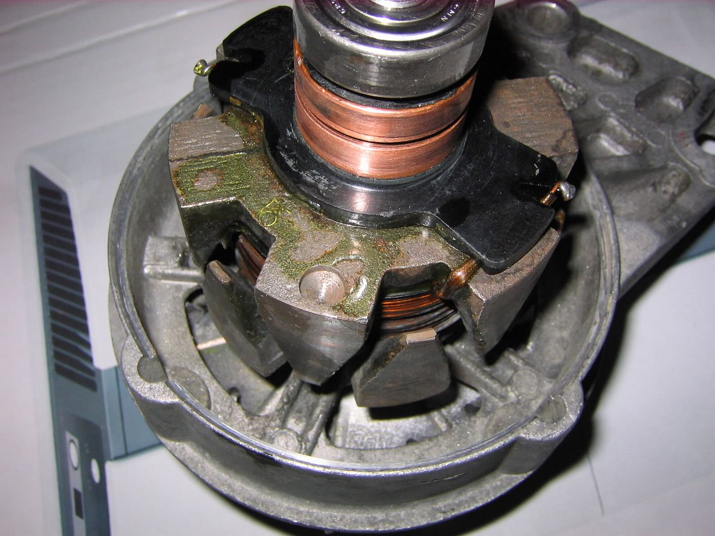

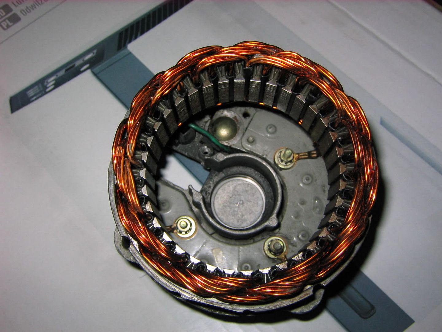

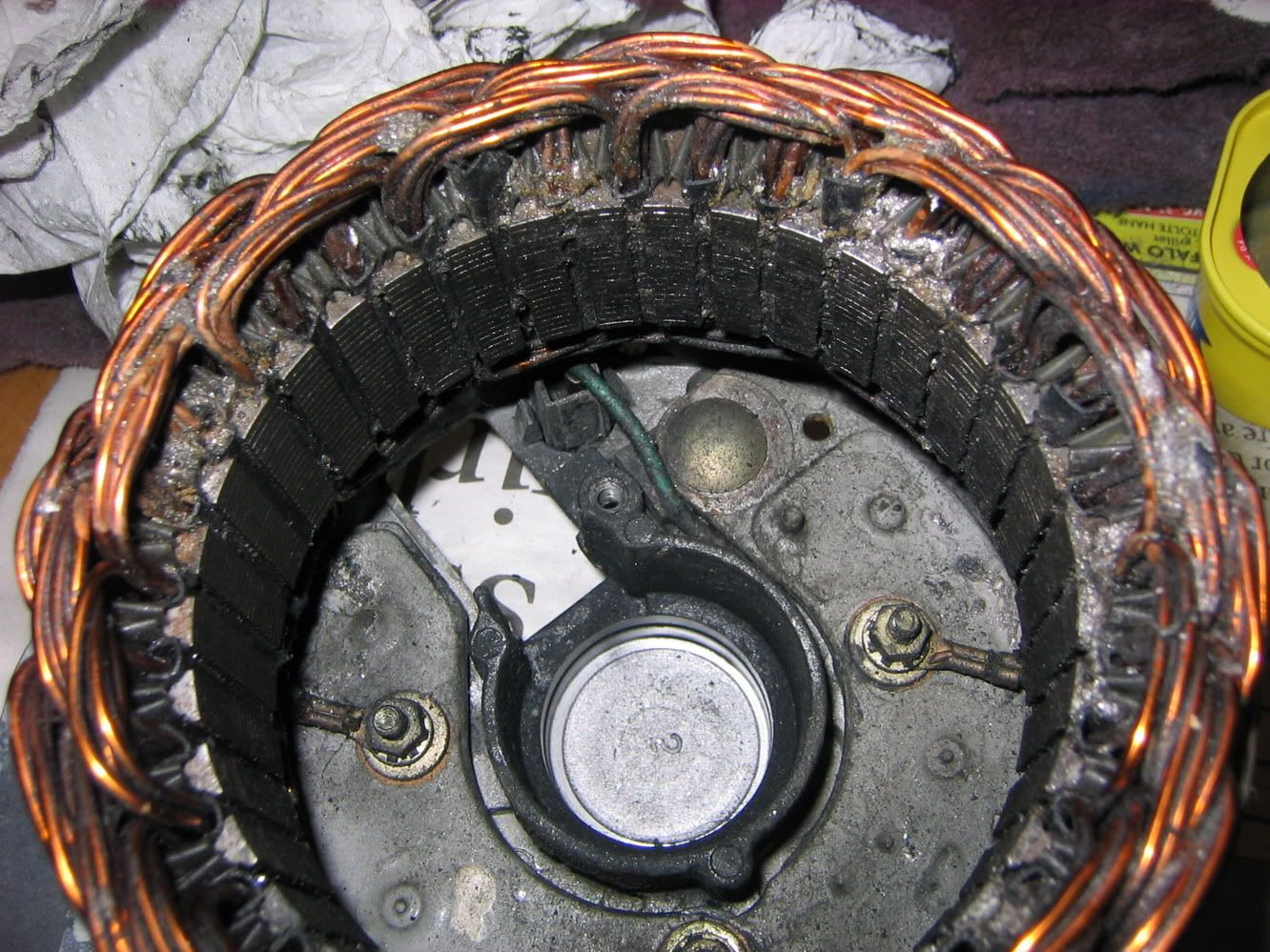

Så var det på tide å skru sunt å sjekke tilstanden
Ser ikke helt bra ut

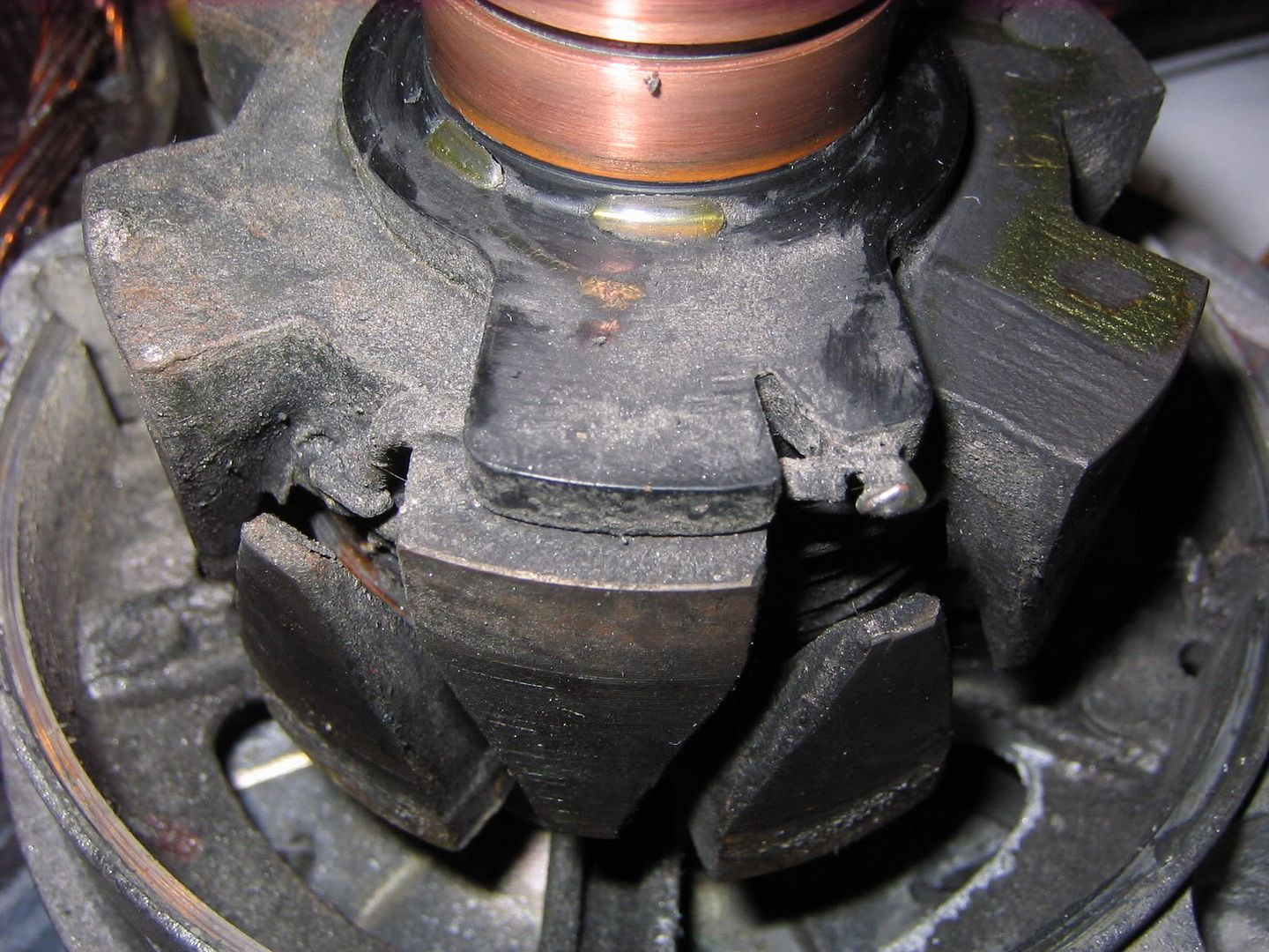

Jaggu var børstene gåen,den ene var neste utslitt og den andr hang fats. som dere ser var også den ene loddingen gåen.
Her er det bere å bestille nye

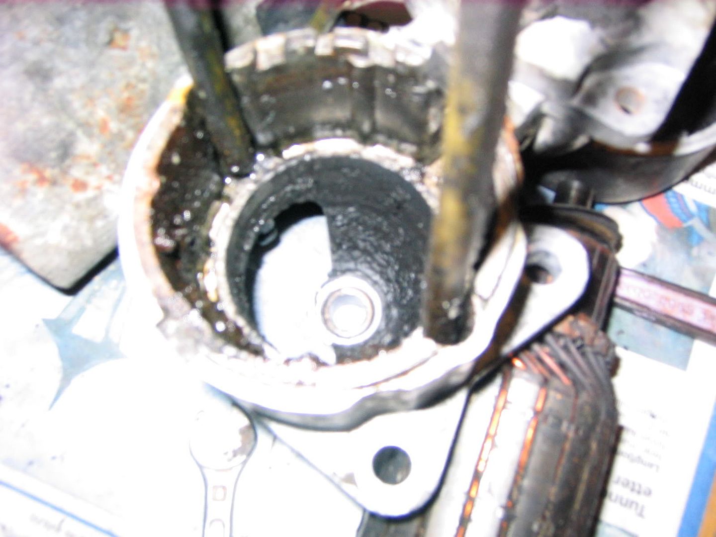

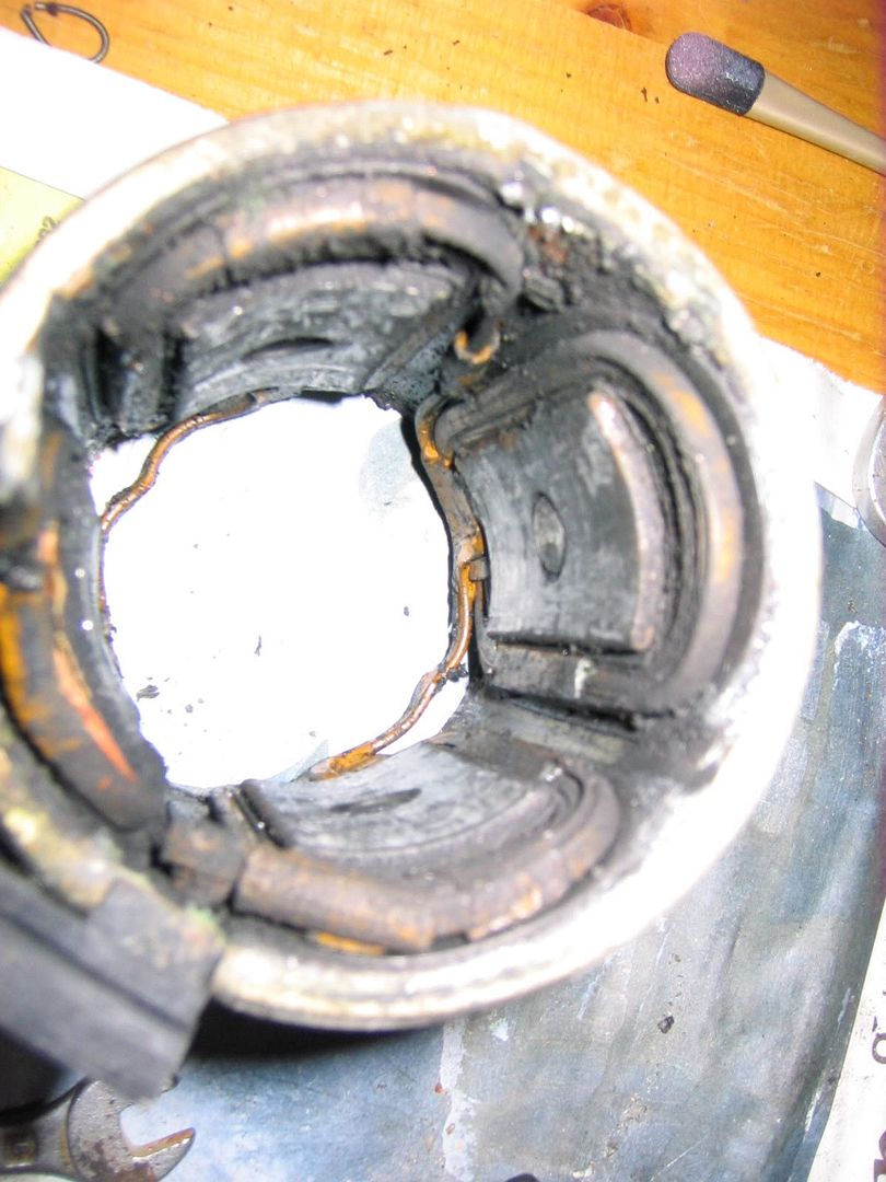

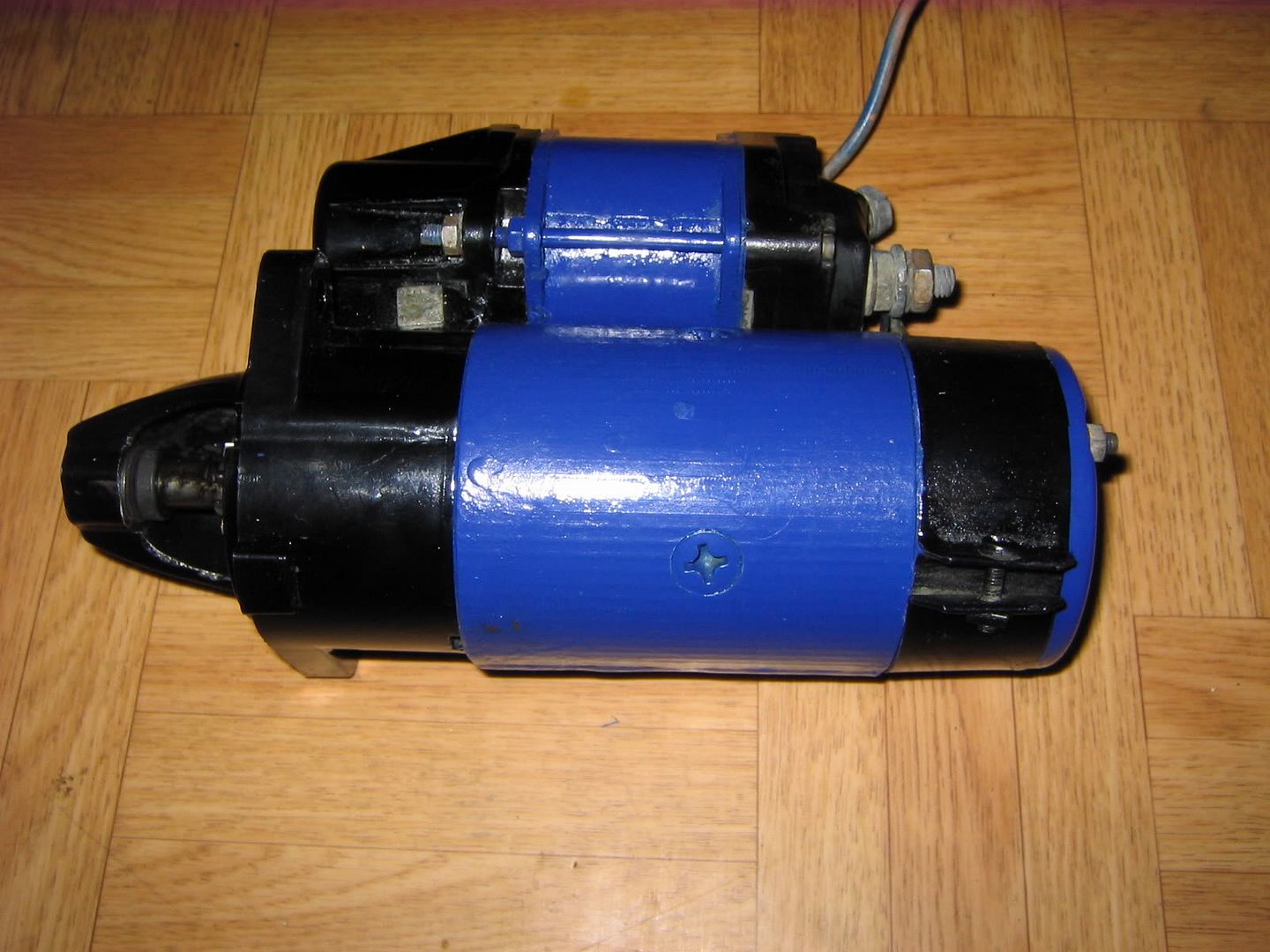

Så var det startmotoren sin tur
Der må jeg også skifte børster
Etter rengjøring
Så bar det til tørking på pelletsovnen

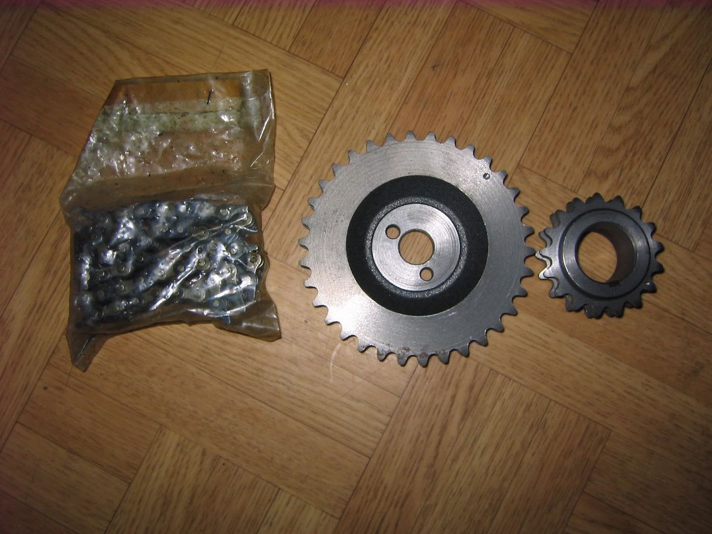

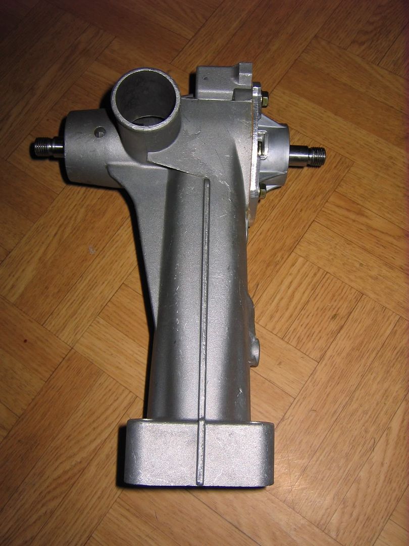

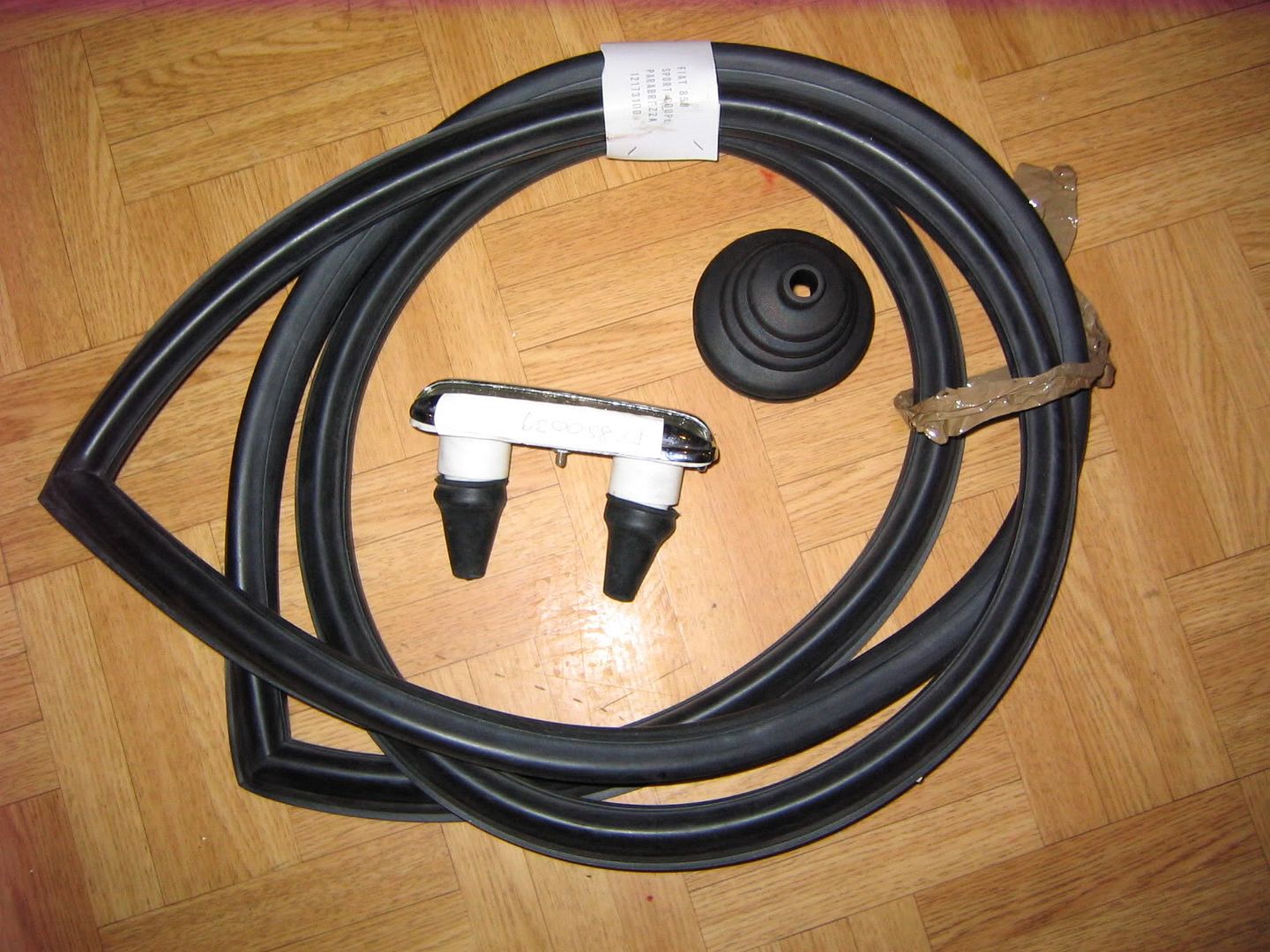

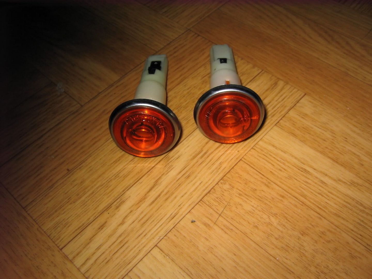

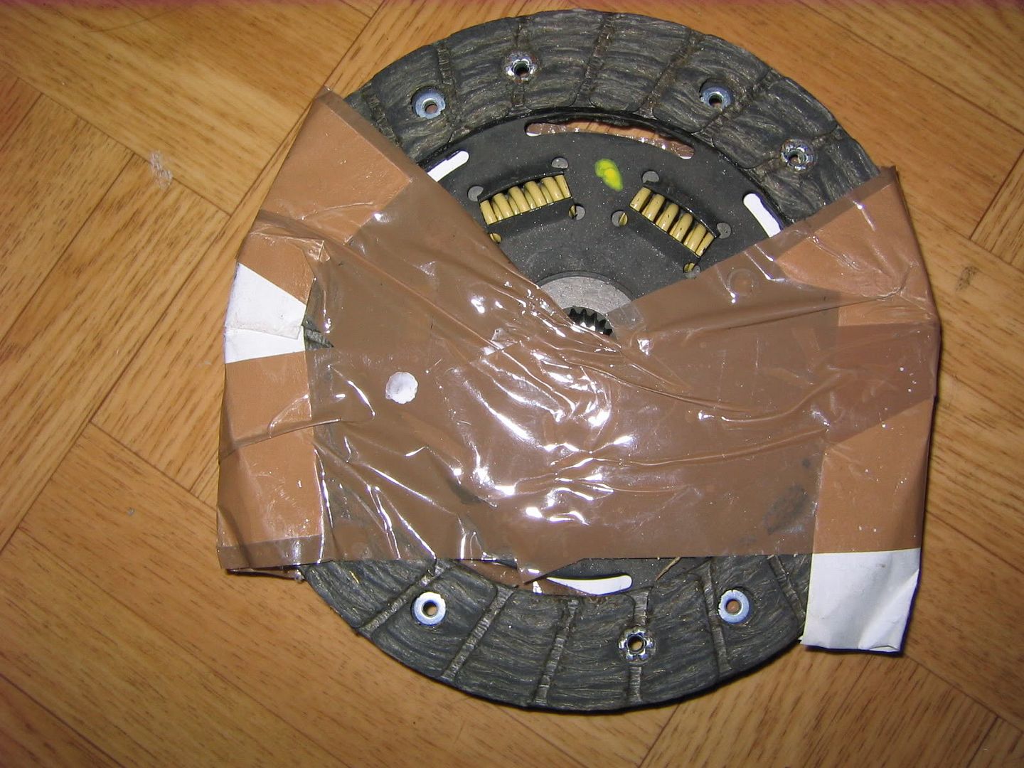

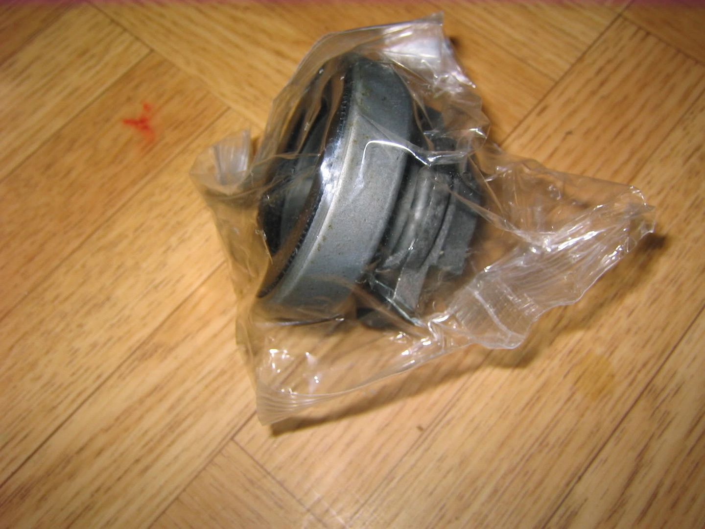

Har kommet noen nye deler
Original frontrutepakning

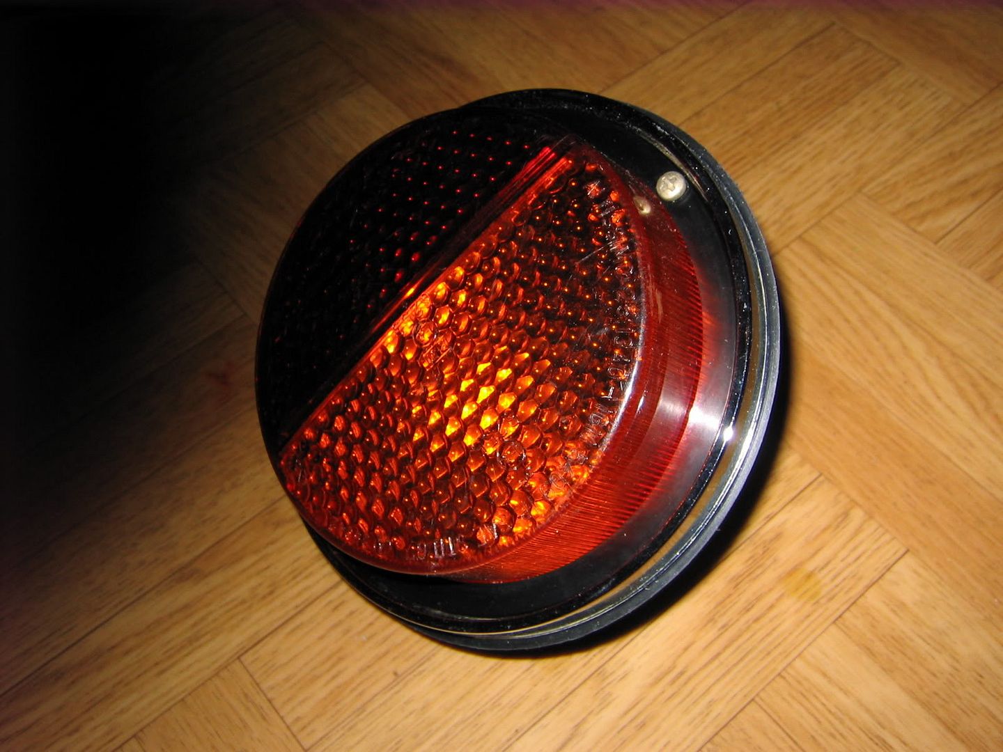

Original skilt lys
Original girstang gummi
Her var det mye bilder,får hape det er greit

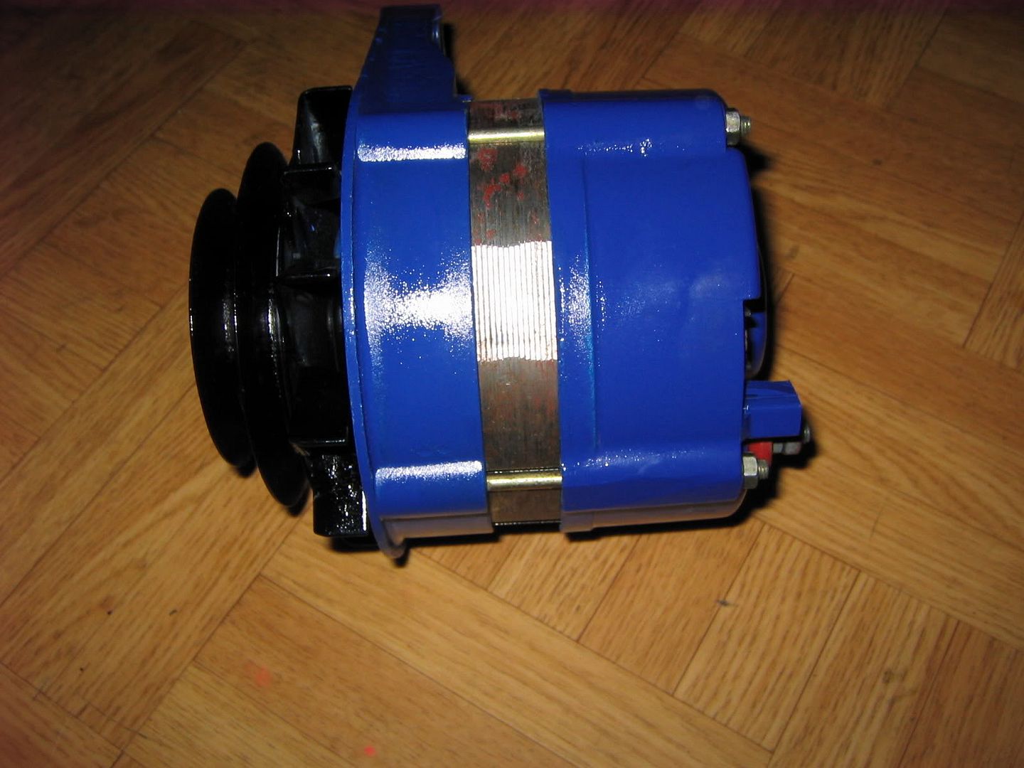

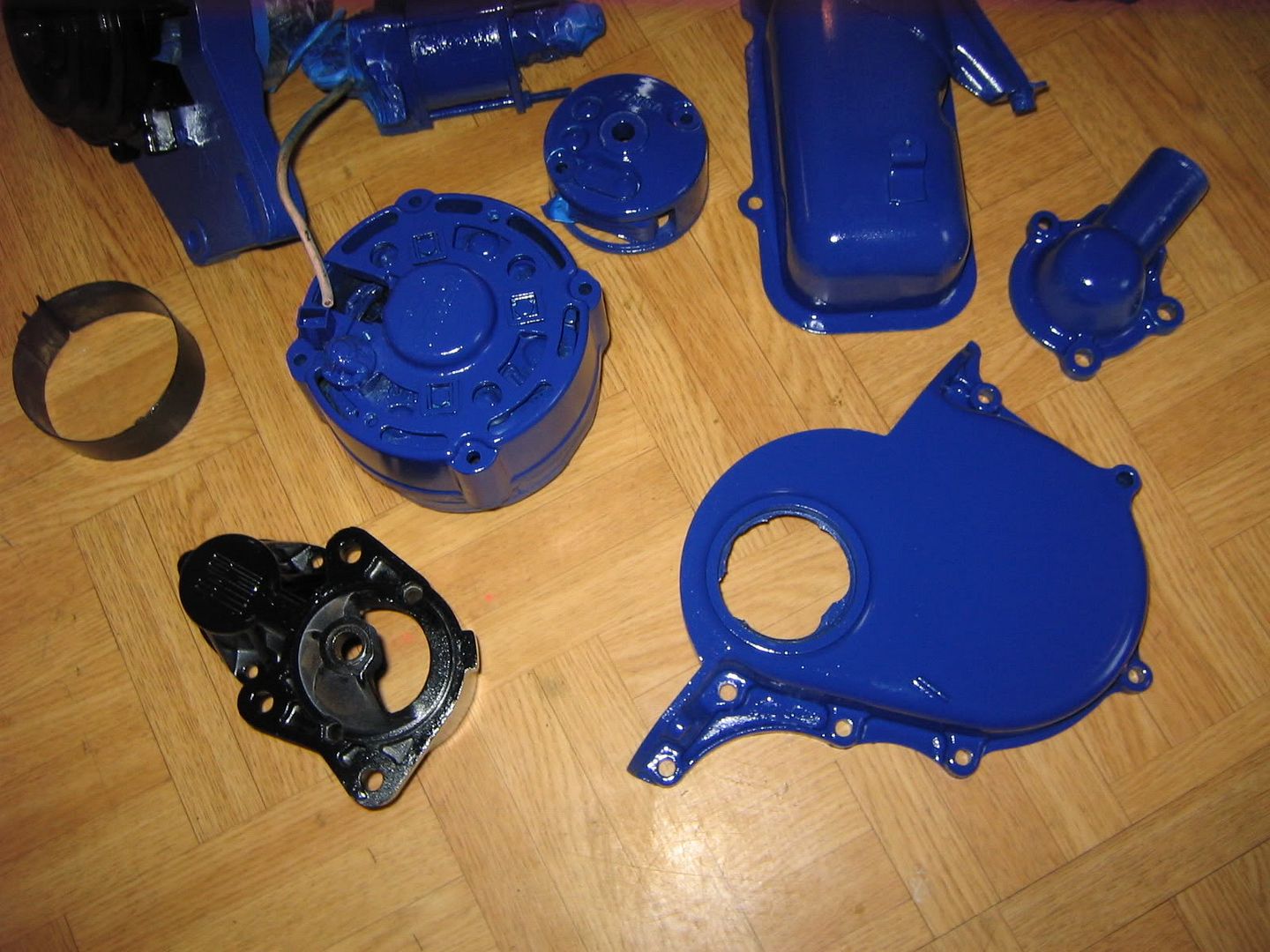

Her er litt mer bilder fra lakkeringen av motordelene
Har monter ihop dynamo og startmotor.
Venter no på nye børster til de. Dei er bestilt plus en del tenningsedler
