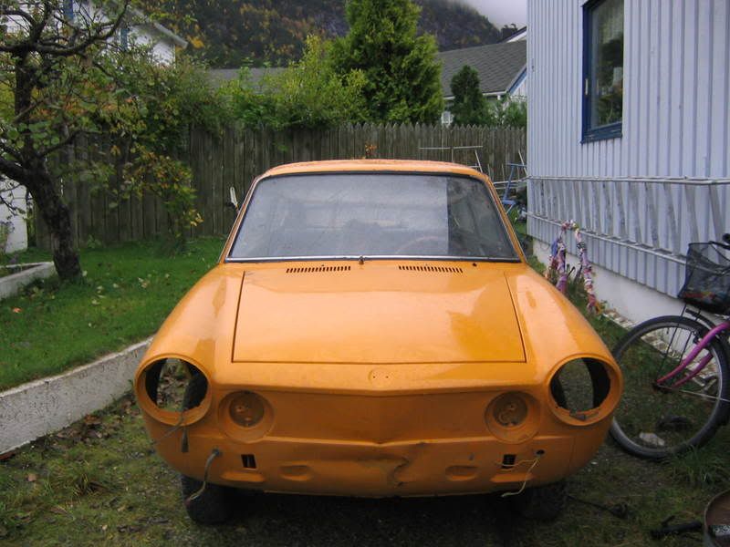

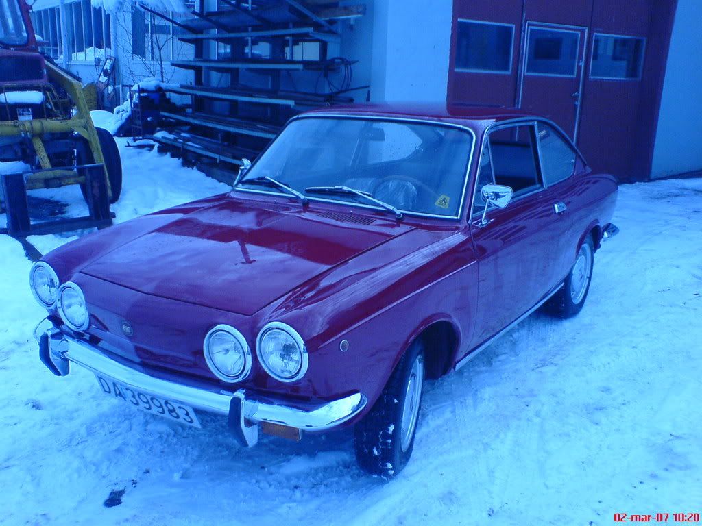

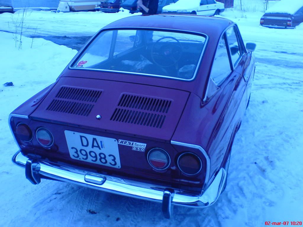

Rett før jul var jeg på Skreia og hentet meg eitt objekt.
Bilde fra Skreia

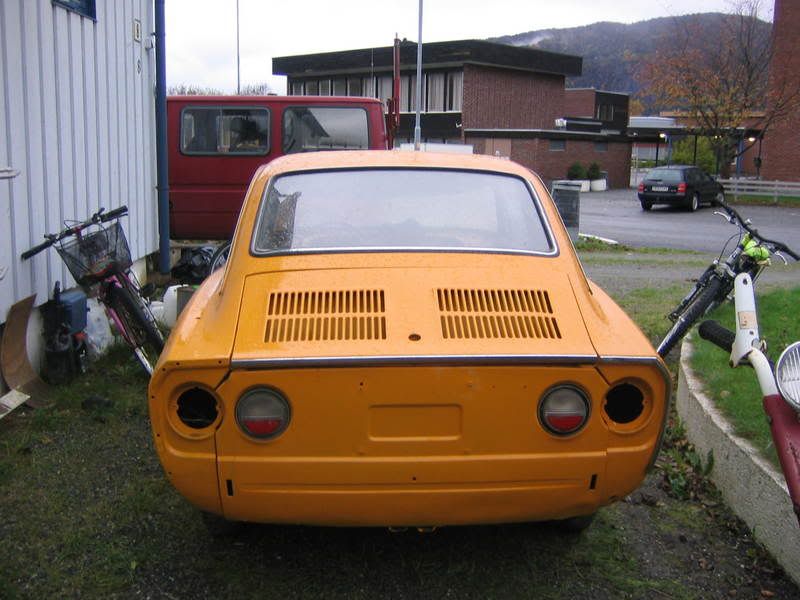

Endelig kommet hei etter en lang tur. Tok bare 6 timer med bilhenger
Bilen er hjemme på tunet

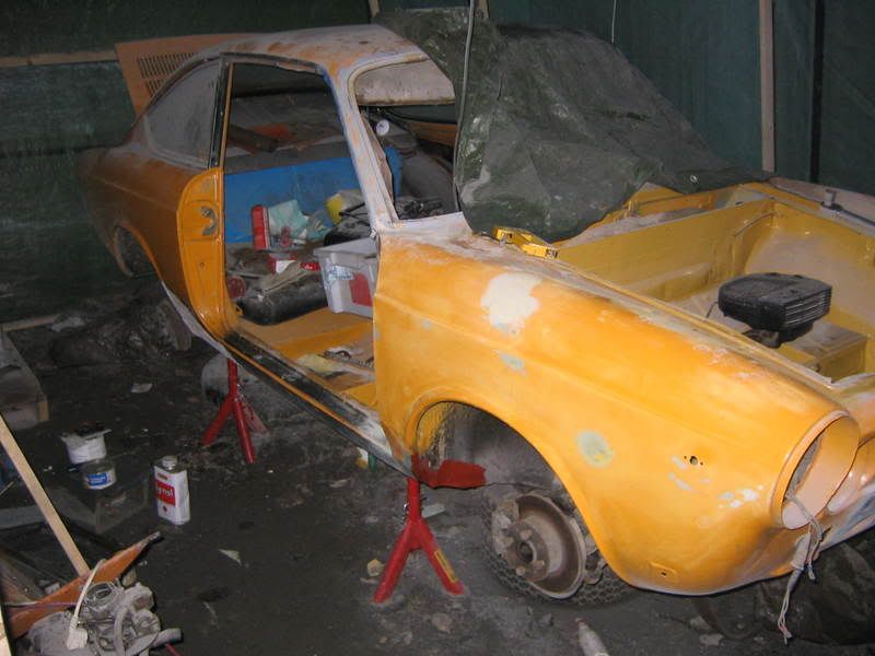

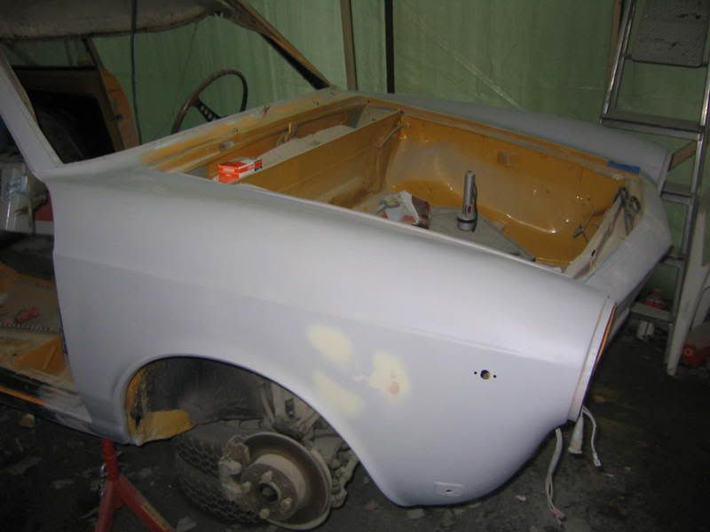

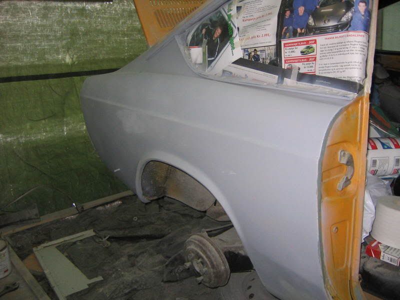

No er bilen nedplukket og har begynt å sveise rust. Det var hvis litt rust under den. Skal i løpet av vinteren ned med for og bakhjuls stilling å overhale dei.Det skall også alt som heter bremser.
So jeg vet ikke om den kommer på vegen i år.
Mangler også en del deler,så det tar nokk litt tid
Sånn ser det ut no

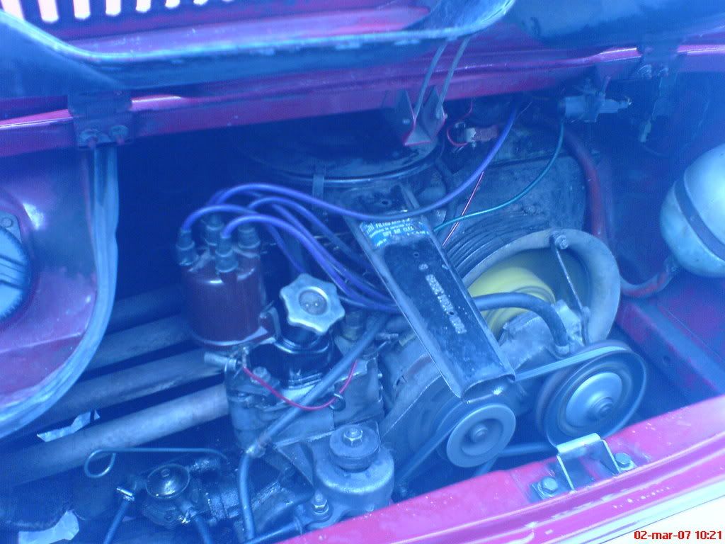

å ja sånn ja trudde nesten att det var han skjøl som hadde gjort no tull med motoren men f.. er litt iritert på den 850 er så uoversiktlig baki motor rommet og den tenner ikke, er ett eller annet feil på tennings anlegget :( så den vill ikke starte med starteren bare på gir er et eller annet "bøg" med formotstanden på coilen noen som har erfaring med dette?

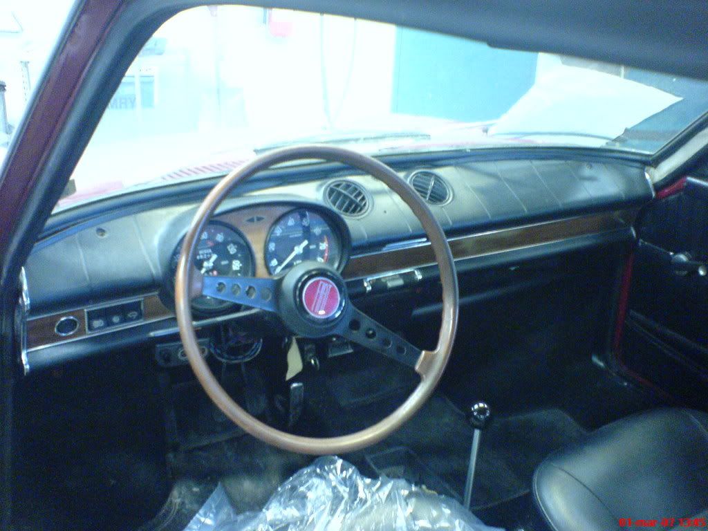

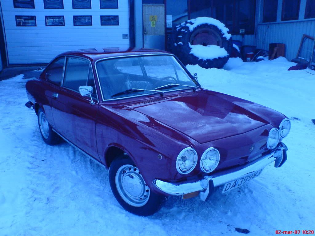

vist noen er intrisert kan jeg legge ut bilder av den fiat 850'n som jeg har jobbet på den er komplett med alt intriør og ny lakk nyere ialle fall er ca 95% strøken kunn litt bobler i laken fra nyann kommen korrusjon men uder vogna er så vidt jeg vet STRØKEN utrolig nokk en fenomenal bil å kjøre god og stabil ps kun prøvekjørt i lae hastigheter pga manglene vinter dekk hehe men er utrolig irritert på en idiot dom har lagd tre "hakk" i skjermen foran med no vertøy erger meg ove sånn uforsigtig het med så fine biler:) mener å ha hørt rykter om at den skal selges :) Hvor mye kan en sånn bil være vært ?

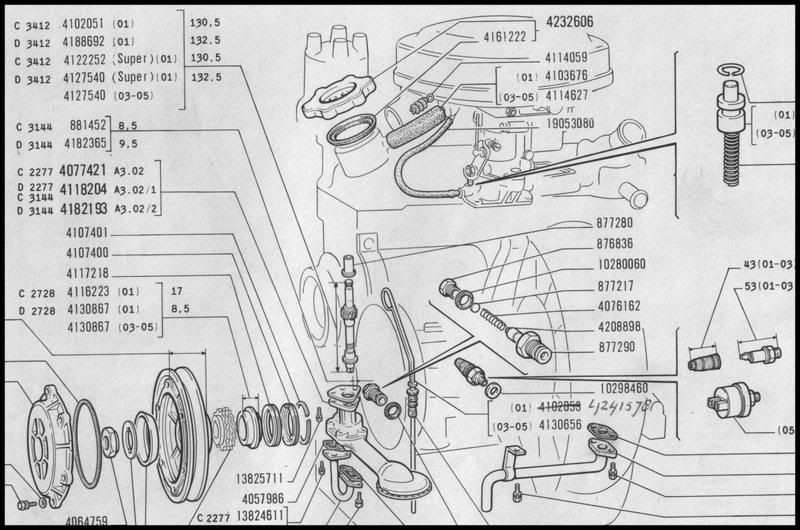

Oljefilter er det på bilen din ,det er et såklalt sentifugalfilter. Det ligger inni reimskiva nederst på motoren
Du ser det neders til venstre på bildet her.
Det er bere å skru det av og gjøre det reint
Trur intervallene var kvar 10.000 km
Skall sjekke det senere
så den sitter indirekte på vevakselen da på remskiva til dynamoen om jeg har skjønt dette rikti? i så fall skall jeg rense det neste gang jeg ser bilen men skifta olje på den og den var ikke varm tynn som vattn og lufta mer bensin av den en bensinen sjøl så da tudde jeg ikke det var no filter på den siden ikke såg no "normalt" filter på'n men fint og vite. verdi på denne hva tror du ?
