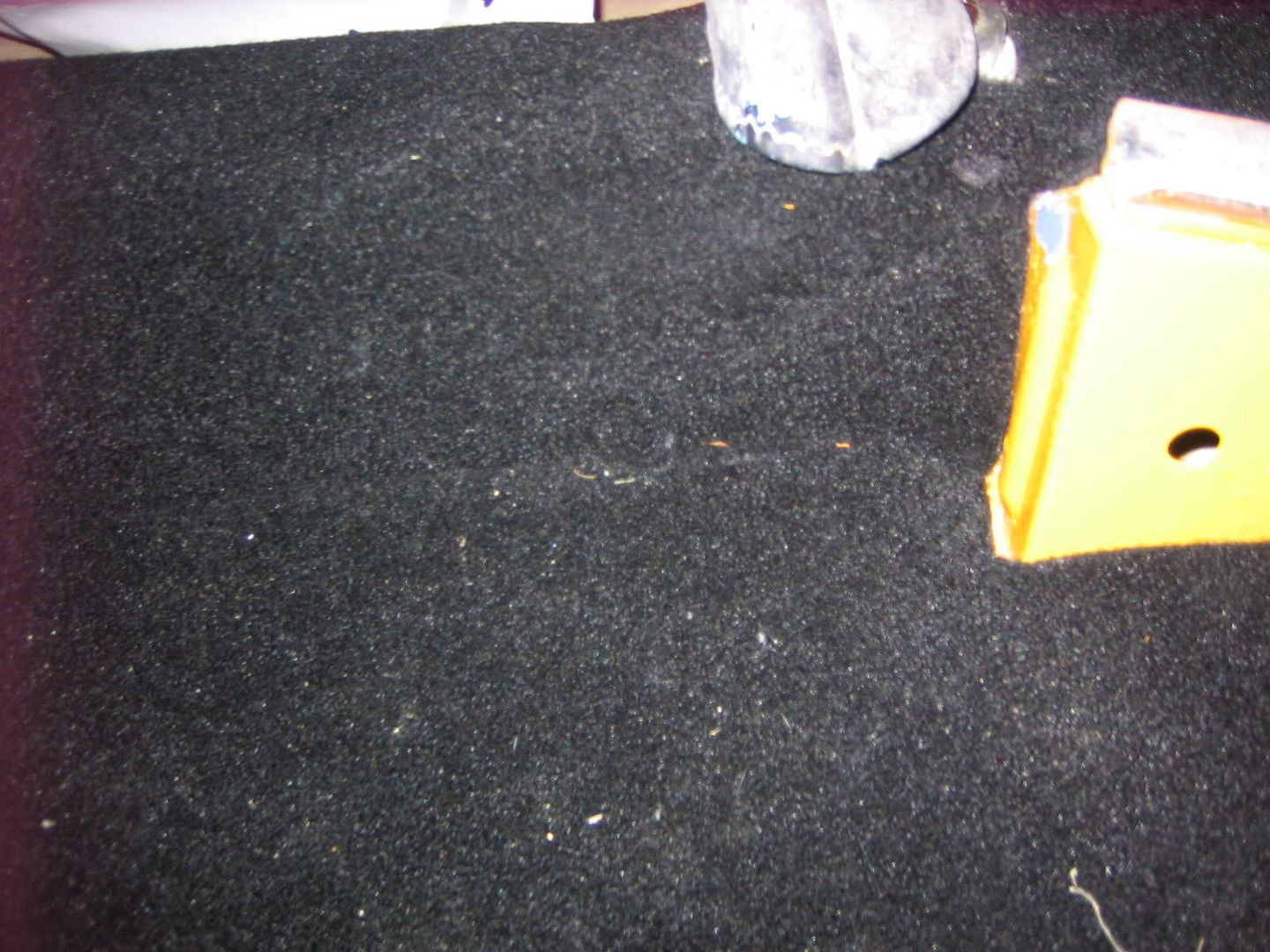

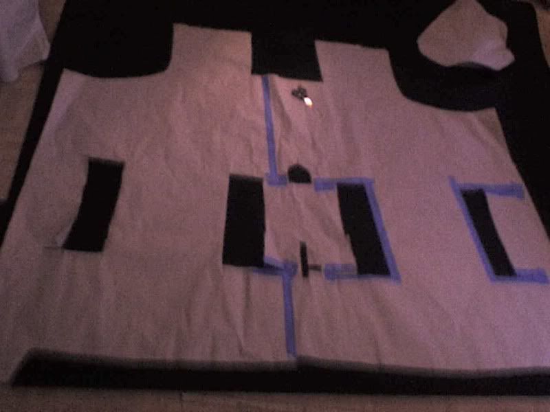

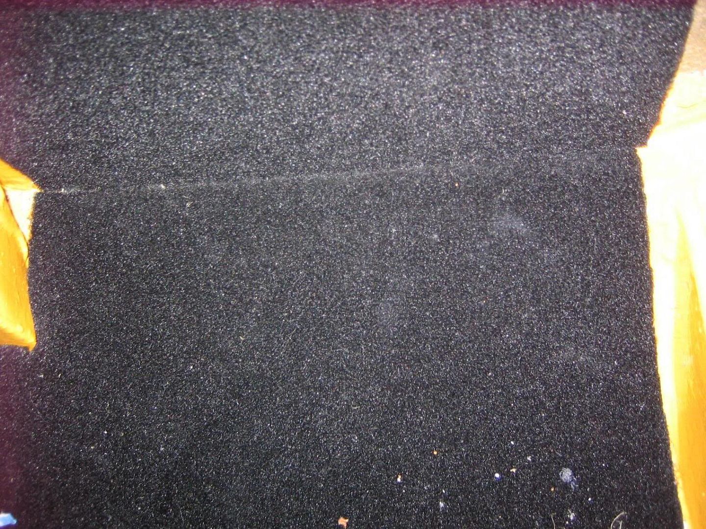

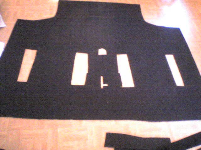

Har i dag kjøpt inn teppe til bilen og begynt å tillpasse den.
Her ser dere malen til teppet.
Her er det grovtilpasset
Fremdeles bilde tatt med mobil
Skal se om jeg for prøve å få det på plass i morgen.
Limte du deg fast til teppet? Vi vil vite hvordan det går! :)
Her kommer litt mattebilder.
Dessverre gikk det ikke an å få hele matten til å passe,så del blei delt opp i sine bestanddeler

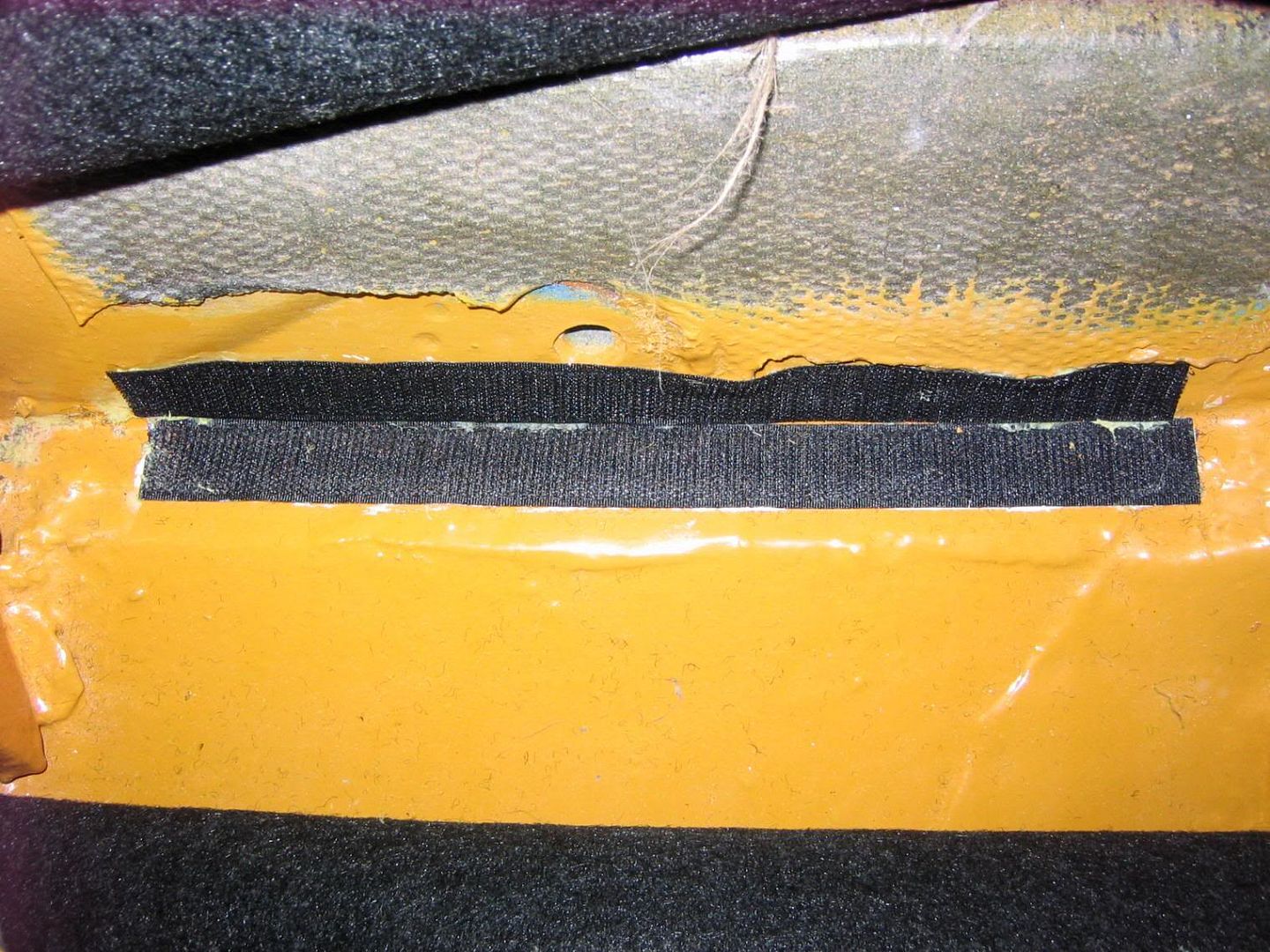

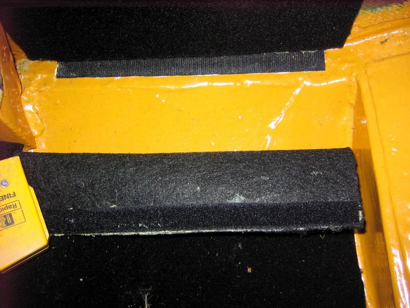

Matten blei ikke limt.Det blei derimot brukt borrelås
Jeg syns overgangen mellom mattene blei bra jeg

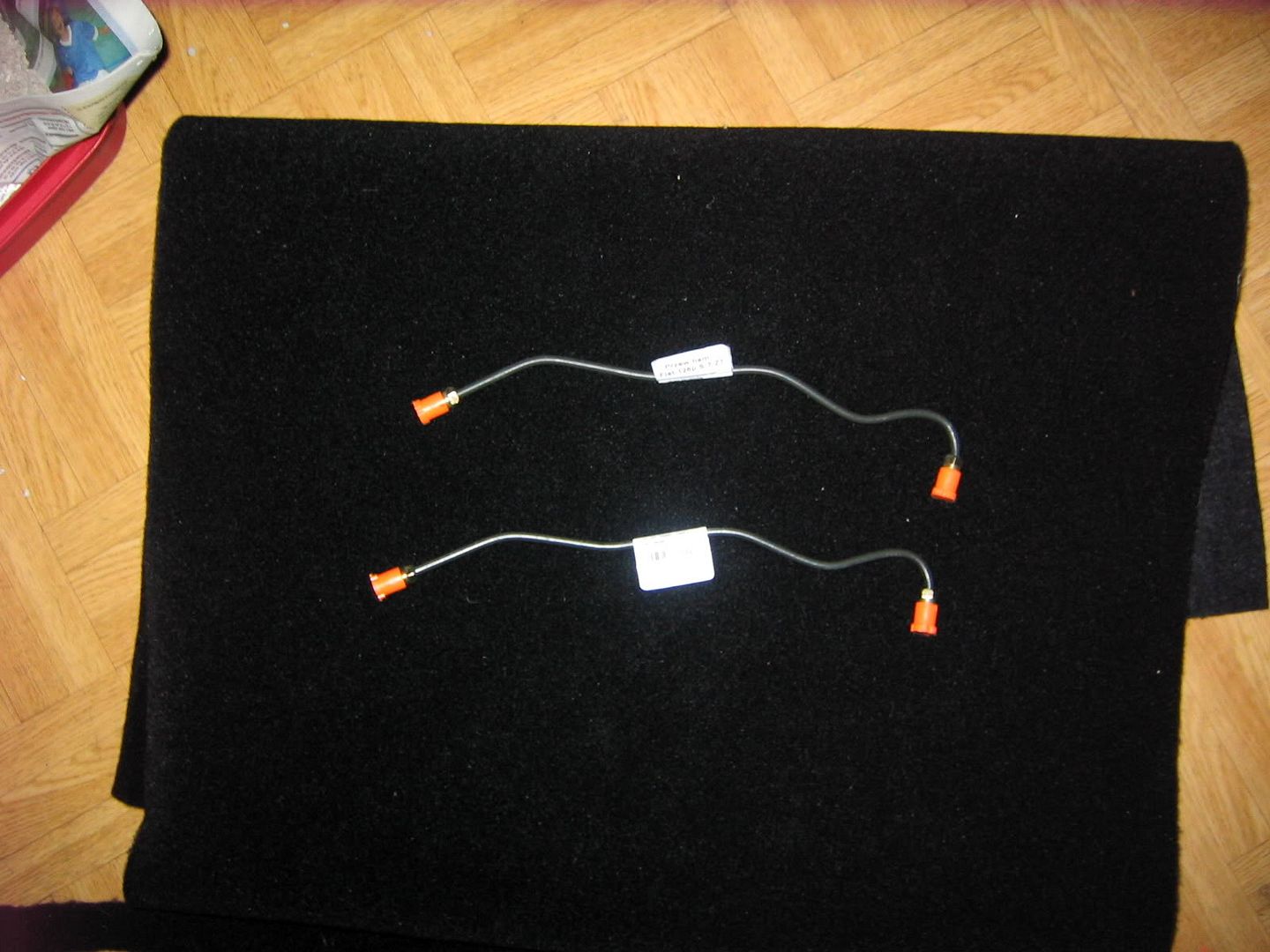

Har begynt med div deleinnkjøp
Nye bremserør bak

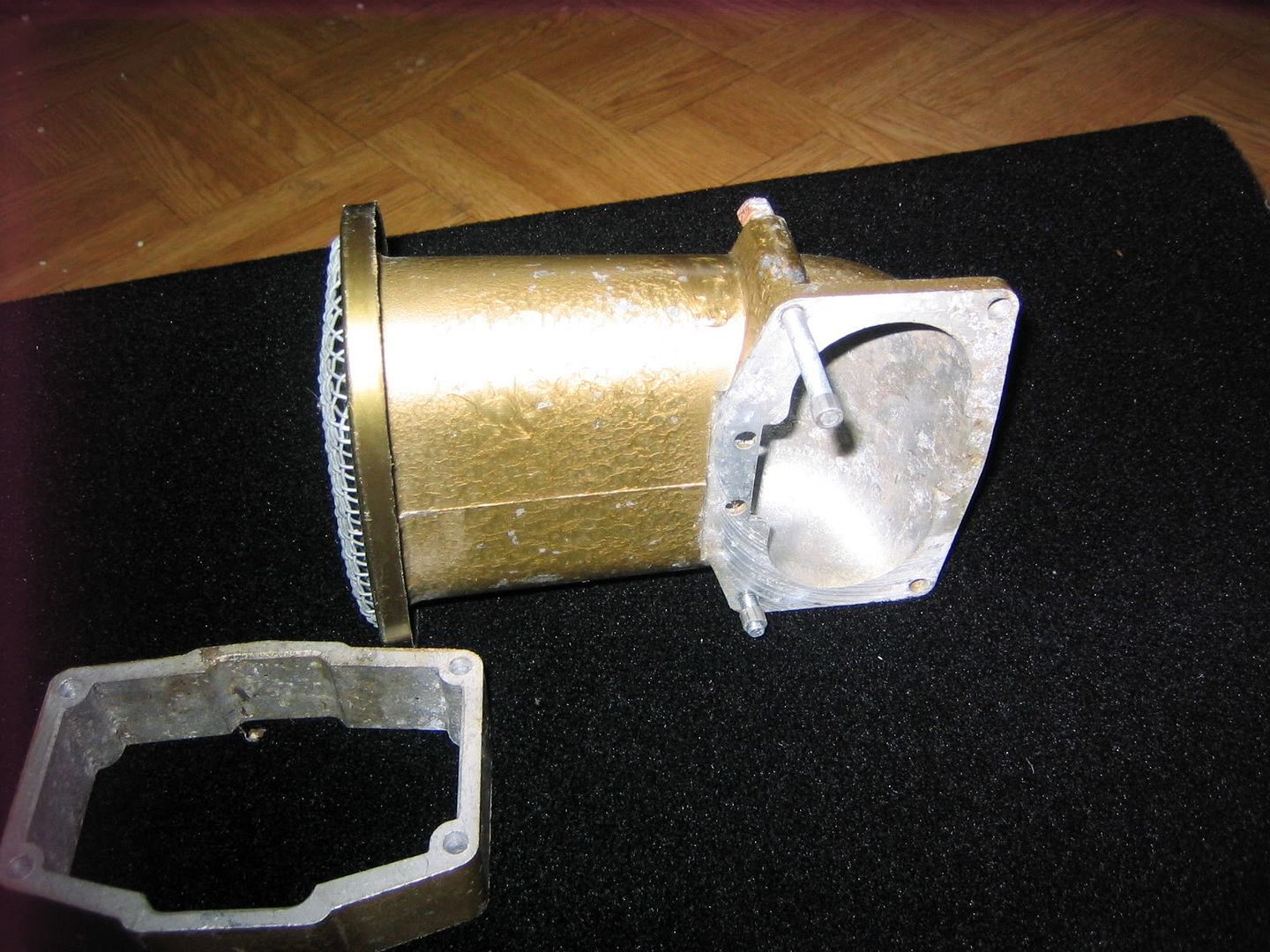

Nytt luftfilter. Passer ikke helt må moddes

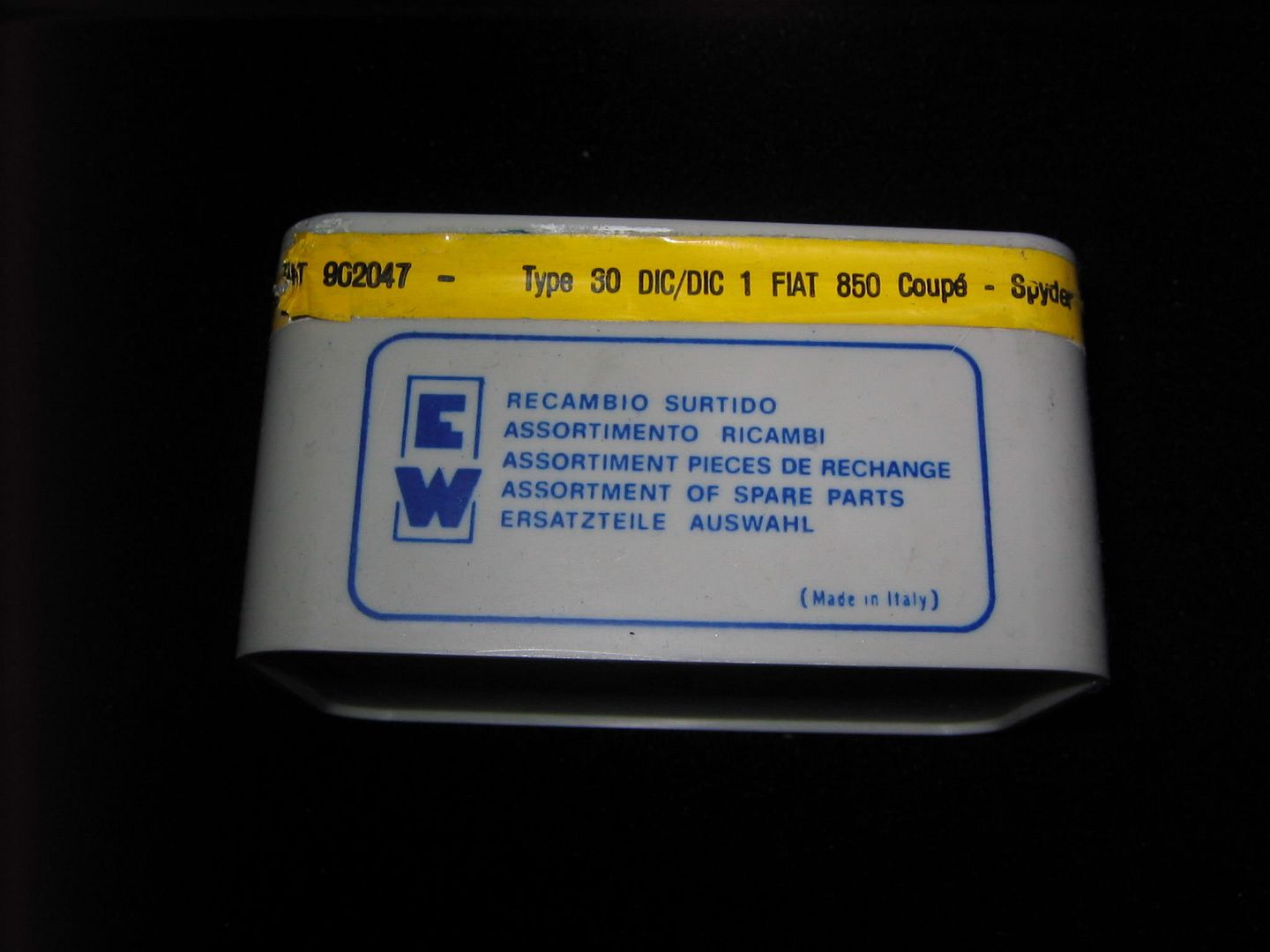

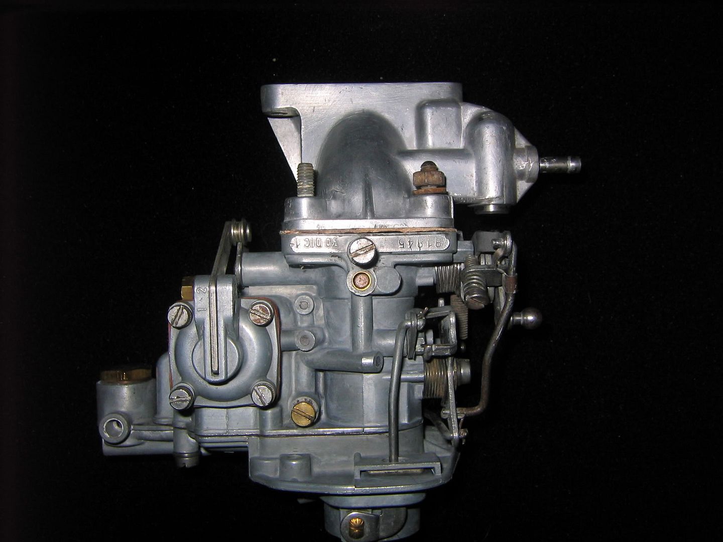

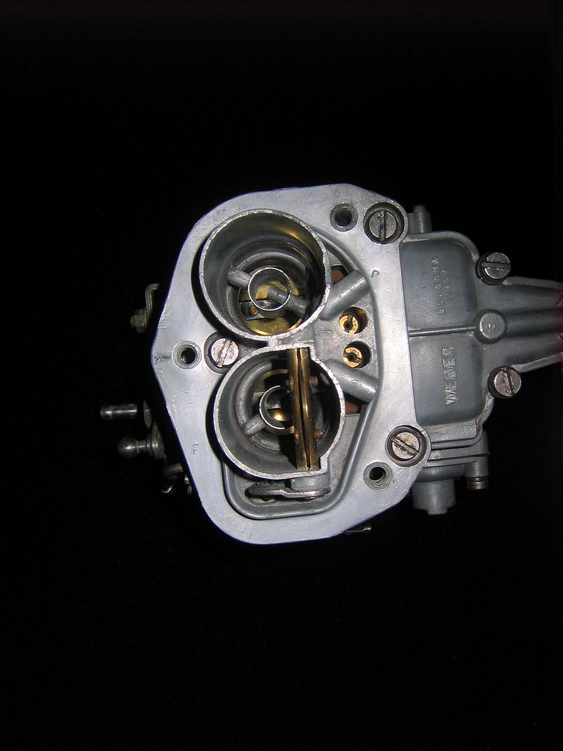

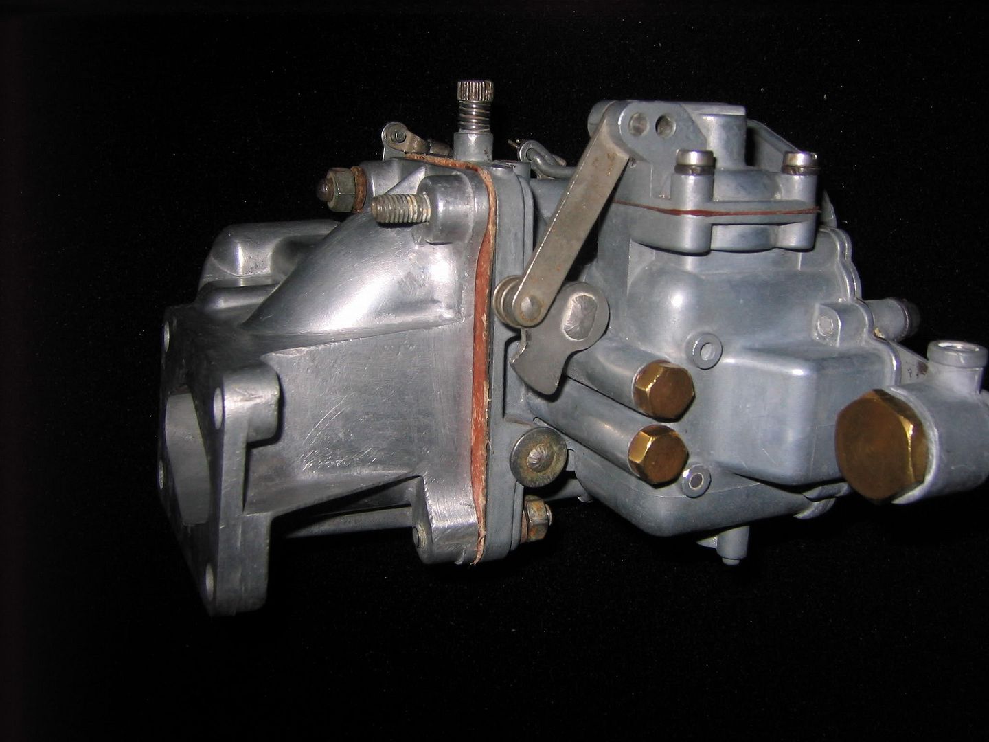

Overhalingssett til Weberen
Nypusset forgasser

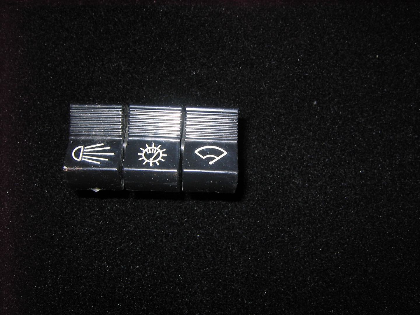

Nye brytere

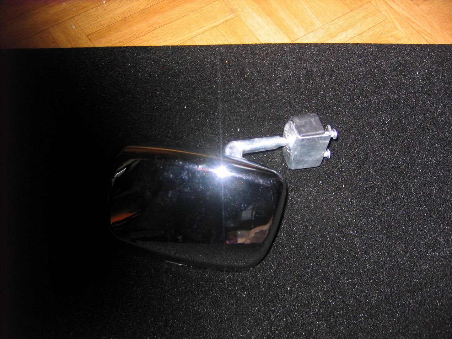

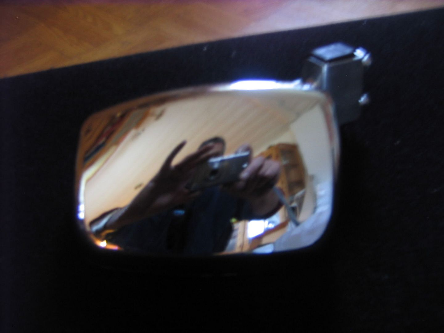

Nye speiler

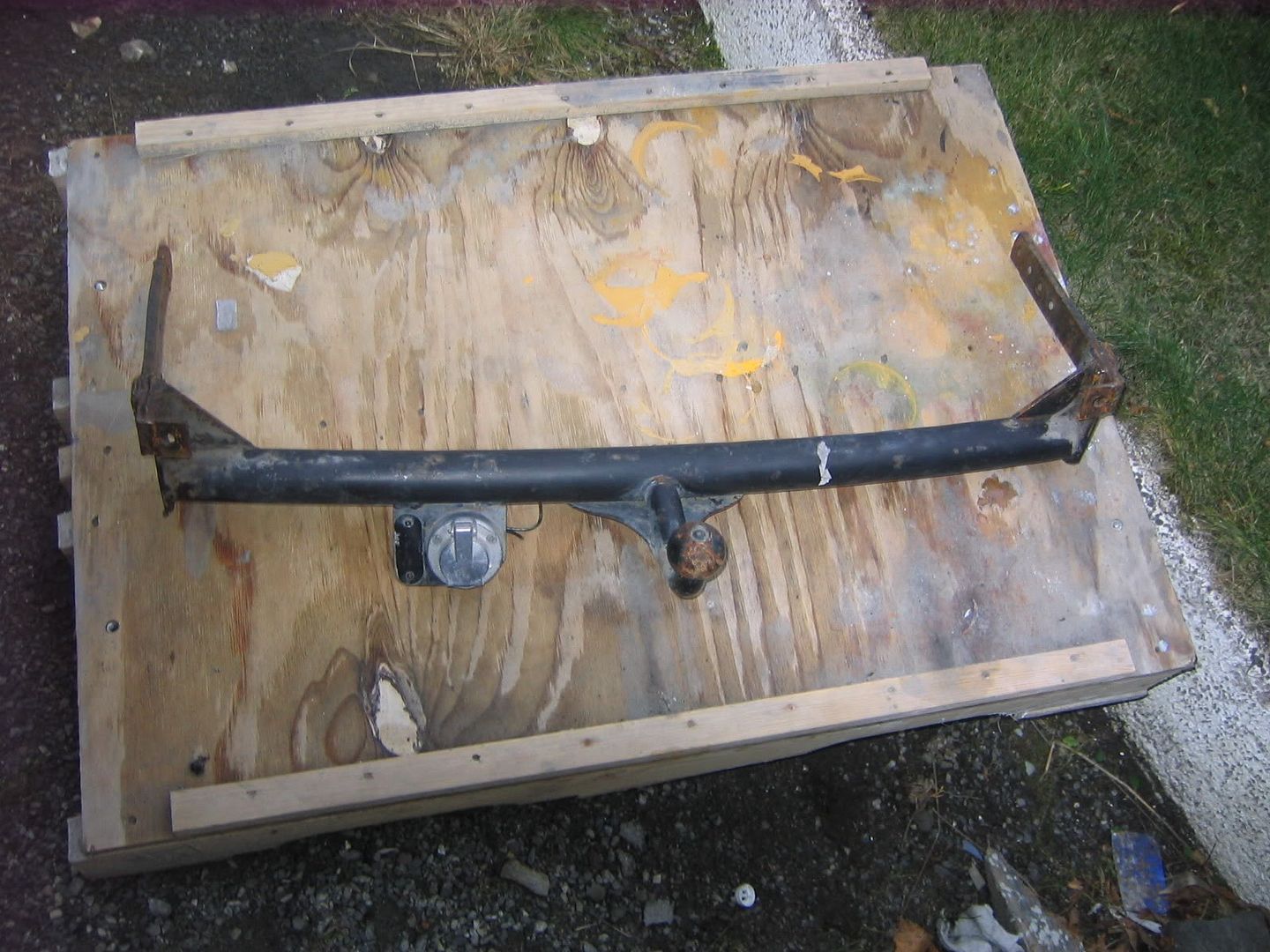

Original slepekrok.

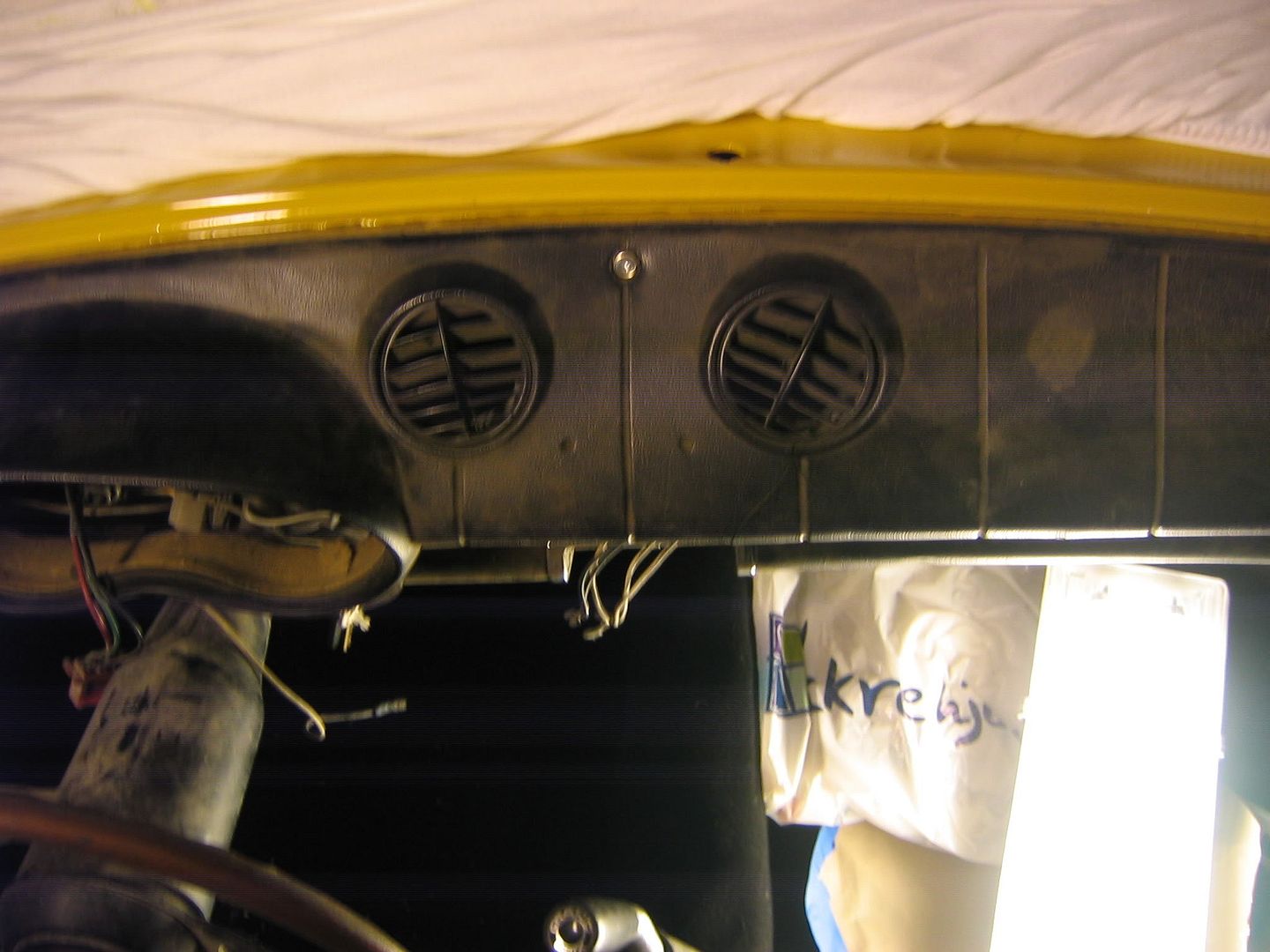

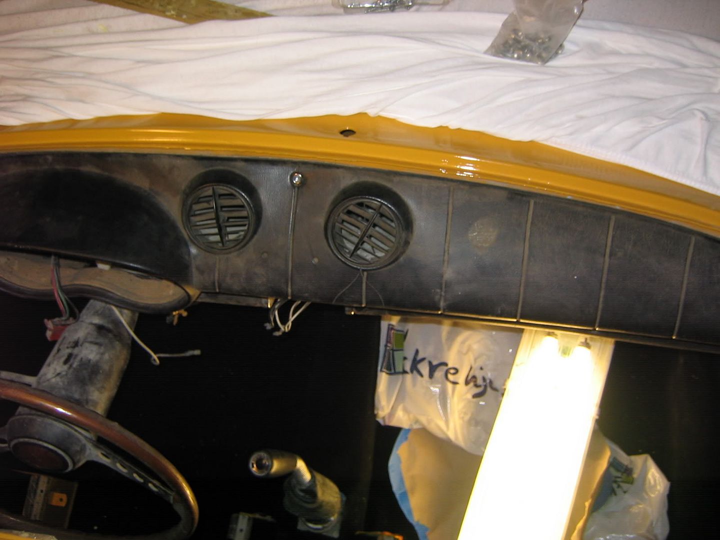

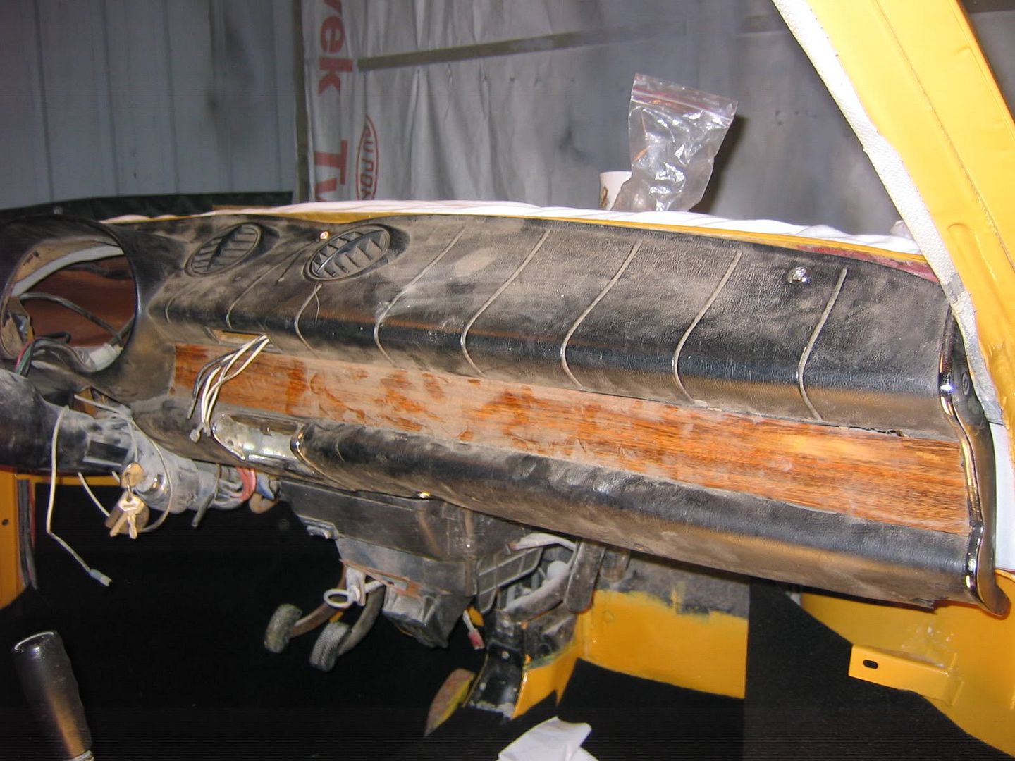

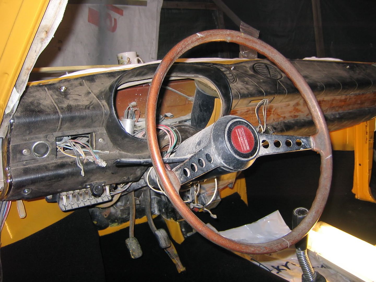

No er dashbord på plass.Kunne ha gjort seg med en vask av det.
Men menn her er bilder.

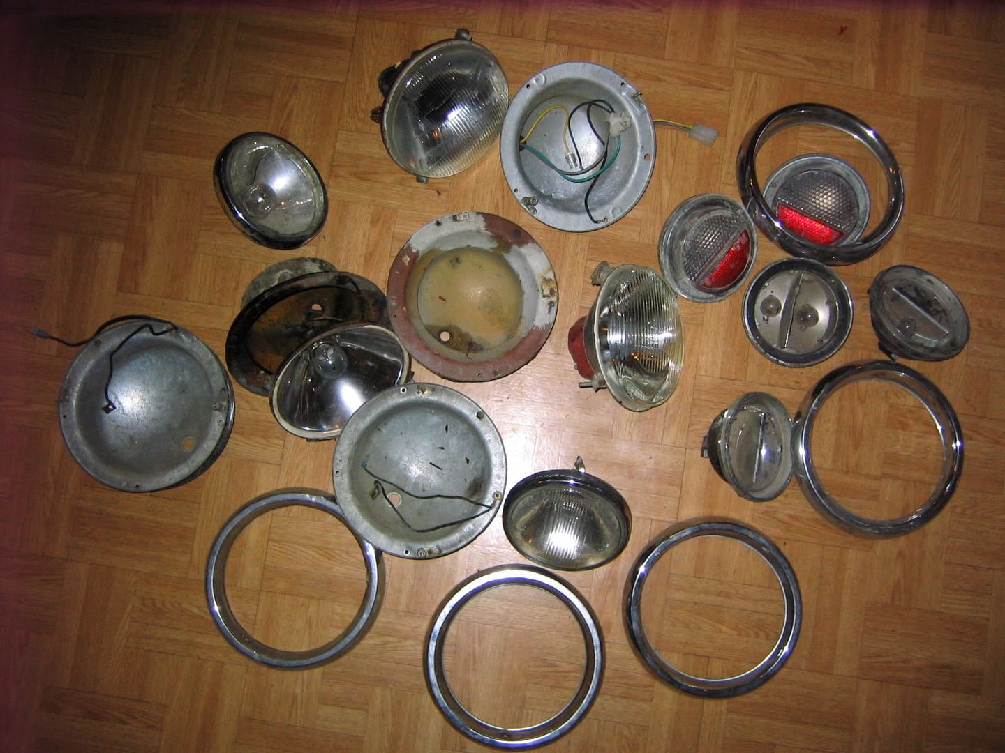

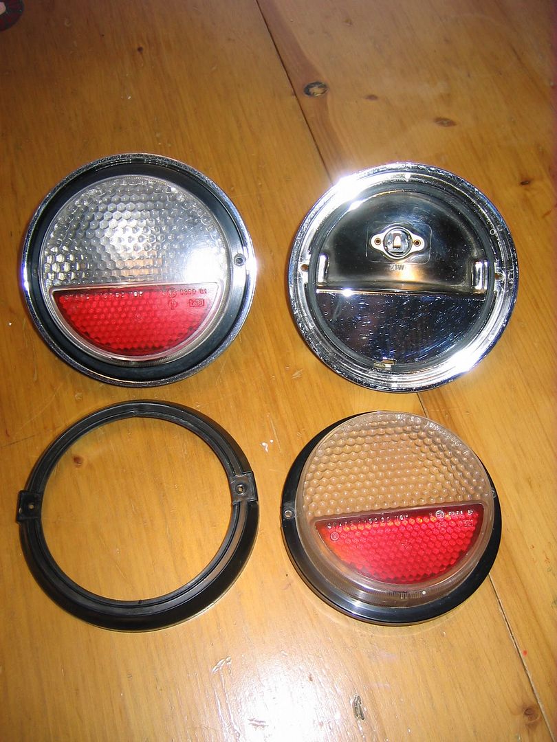

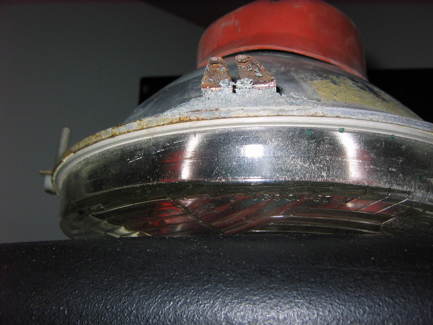

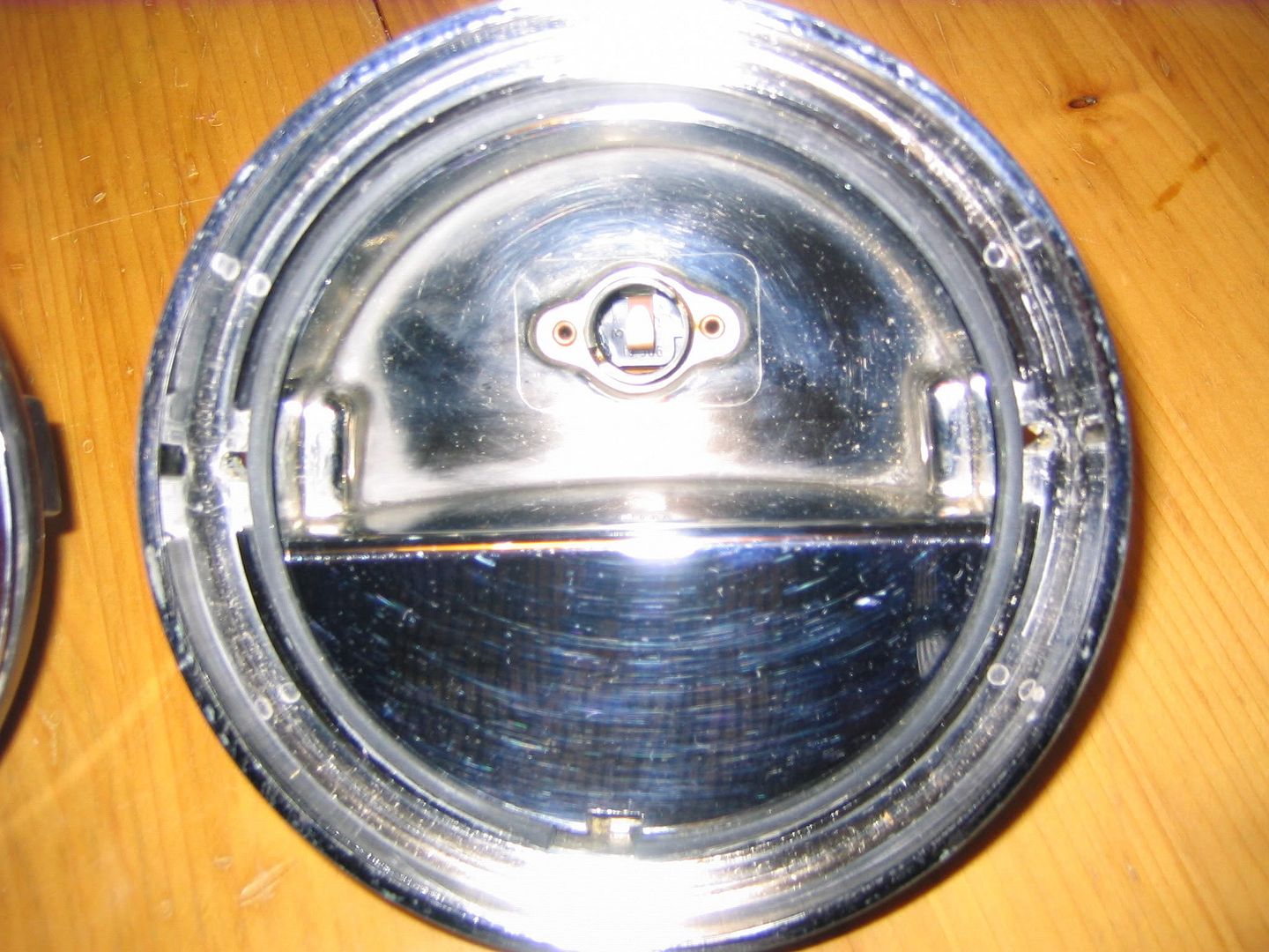

Da er det på tide med å se litt på lysene
Her er et lit utvalg av hva jeg har av lys

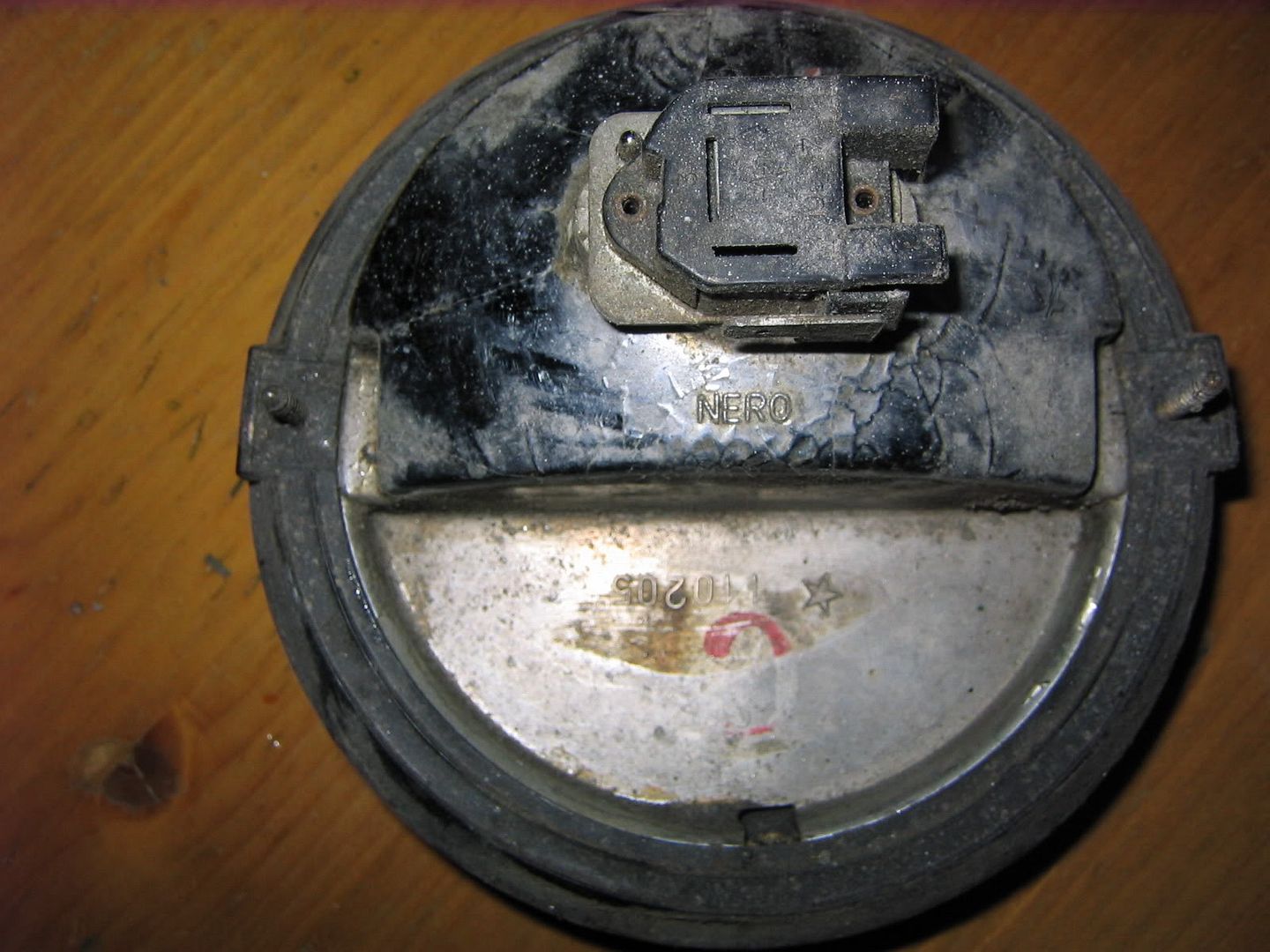

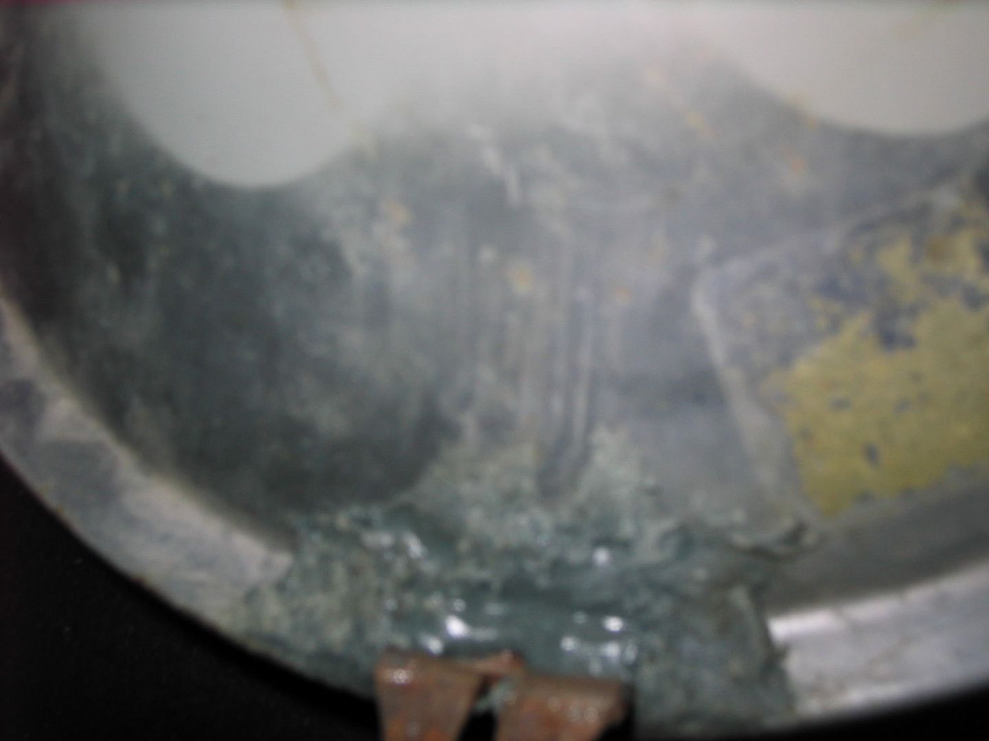

Ene hovedlyset var det gåen et feste på
Her var det å improvisere lit
Fram med megametall og sparkle litt

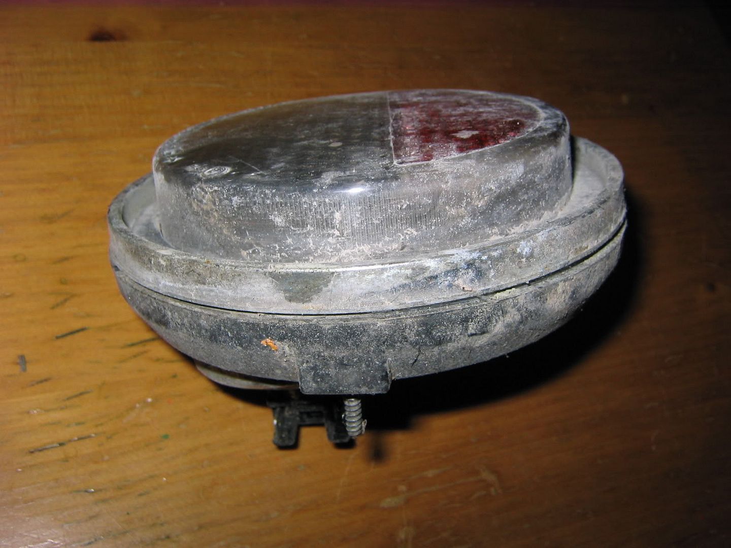

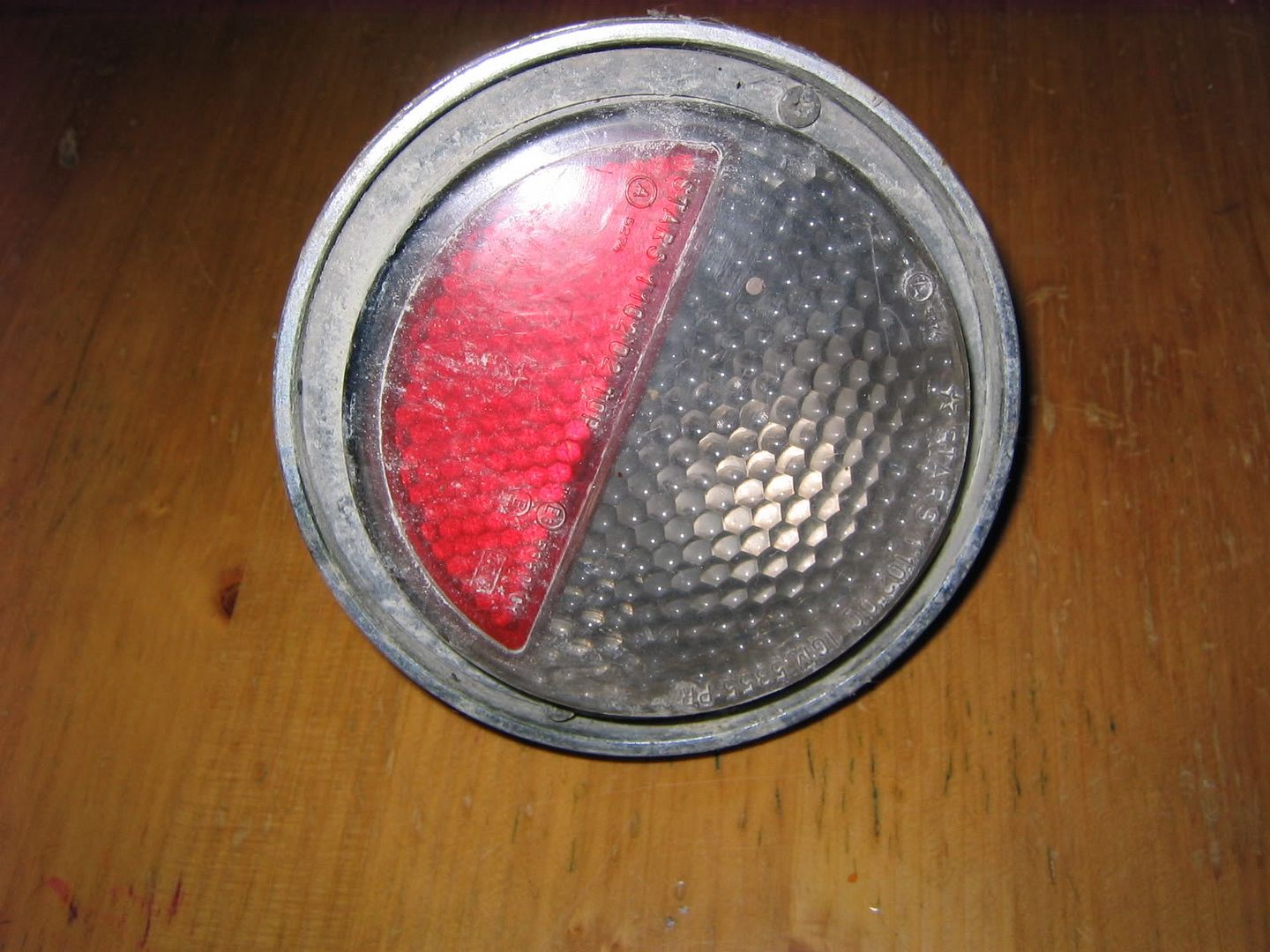

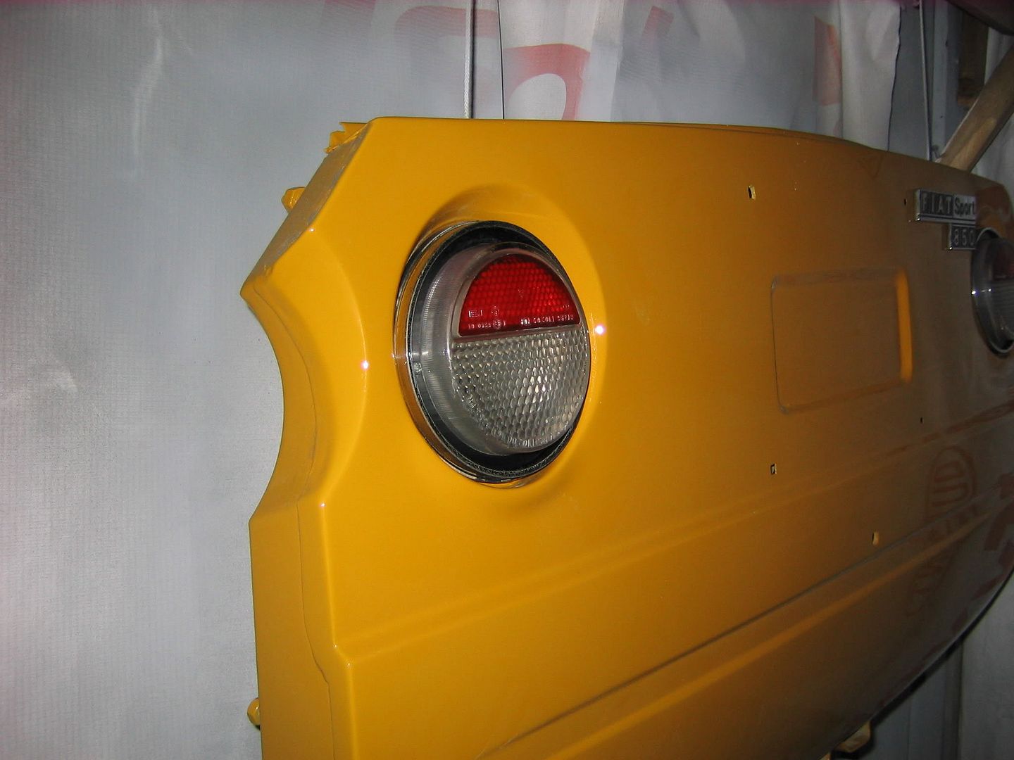

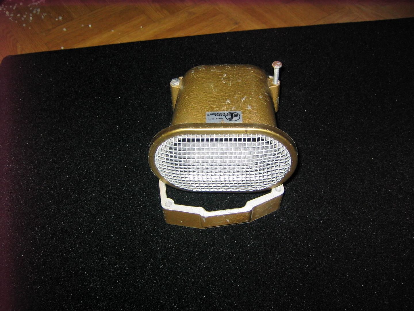

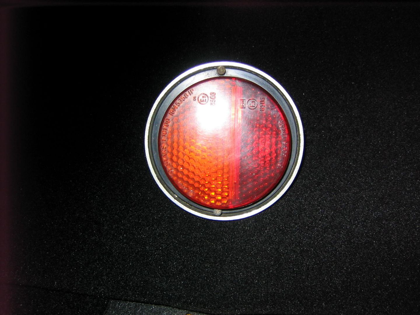

Så var det ryggelysa som skal til pers
Ikke så verst å se på
Så var det frem med såpe og vann og deretter fram med Autosol
å pusse for hare livet.
Her er resultatet av de arbeide

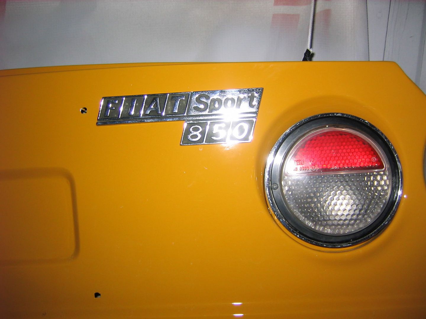

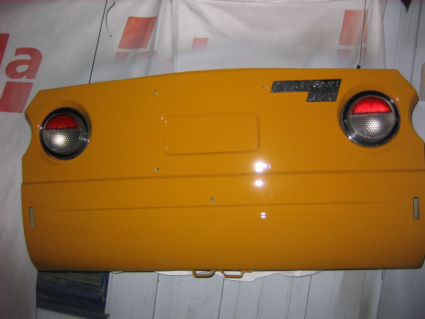

Så var det en snartur i teltet å få montert litt

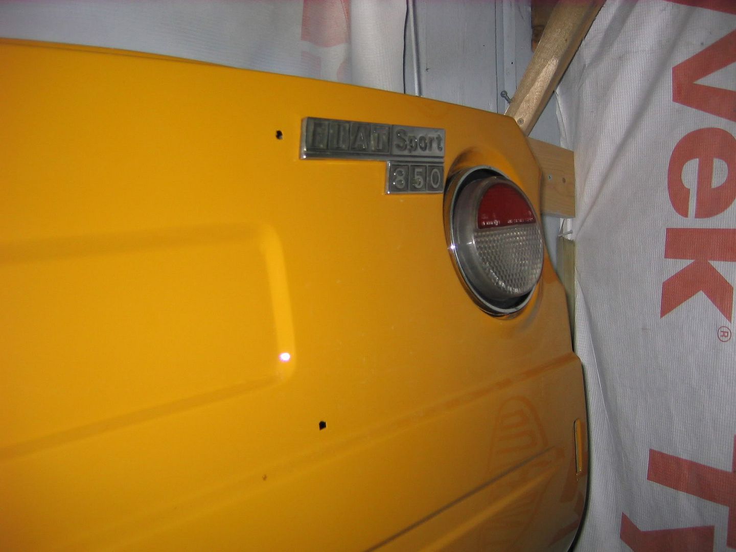

Har også prøvemontert Fiat emblemet også
Det var alt for i dag

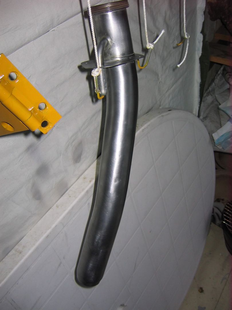

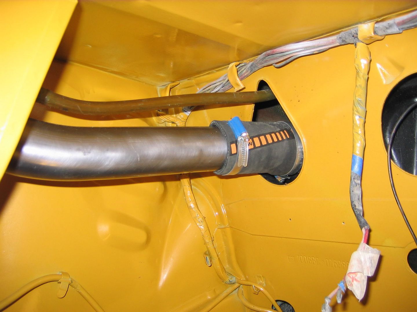

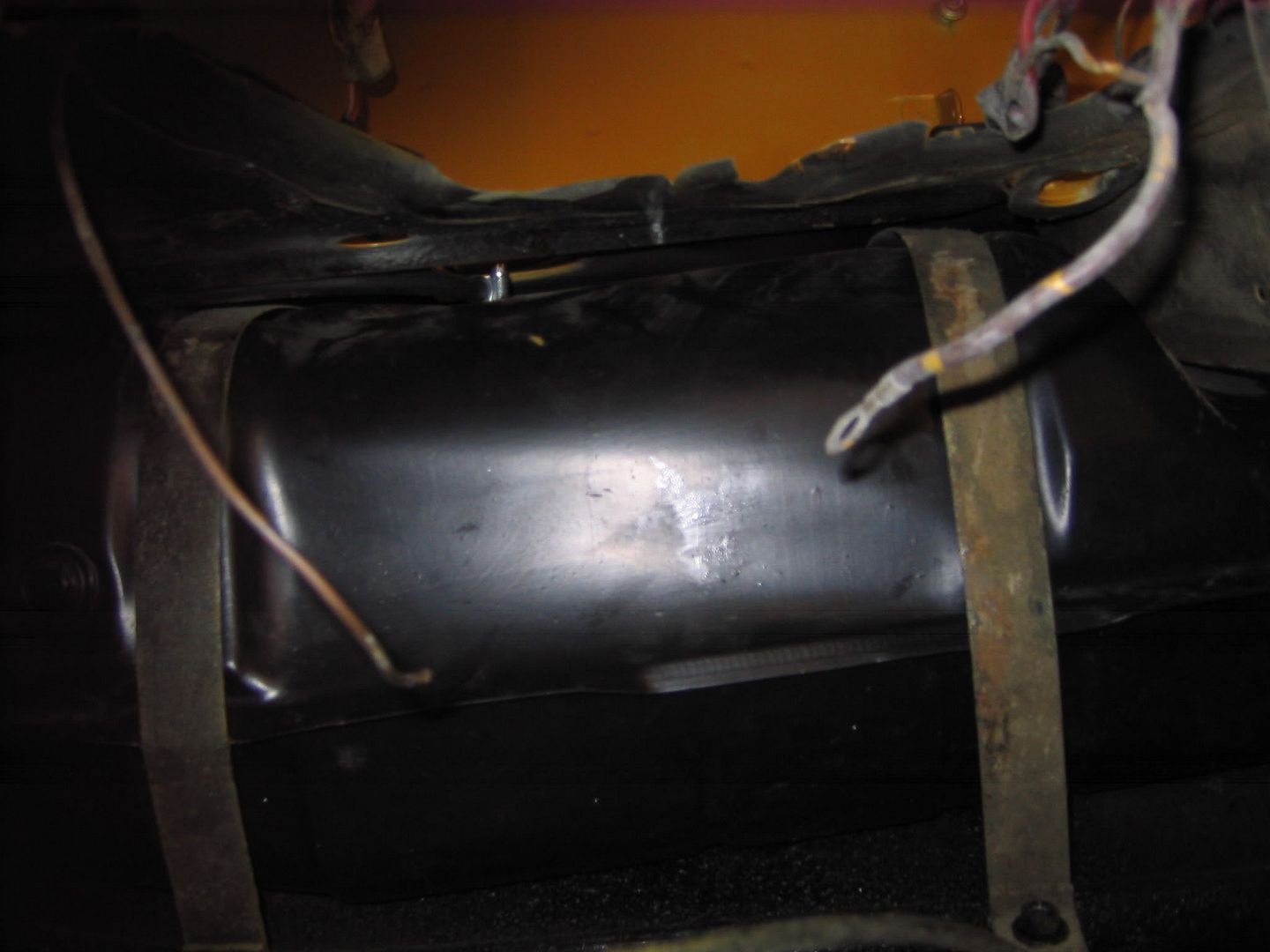

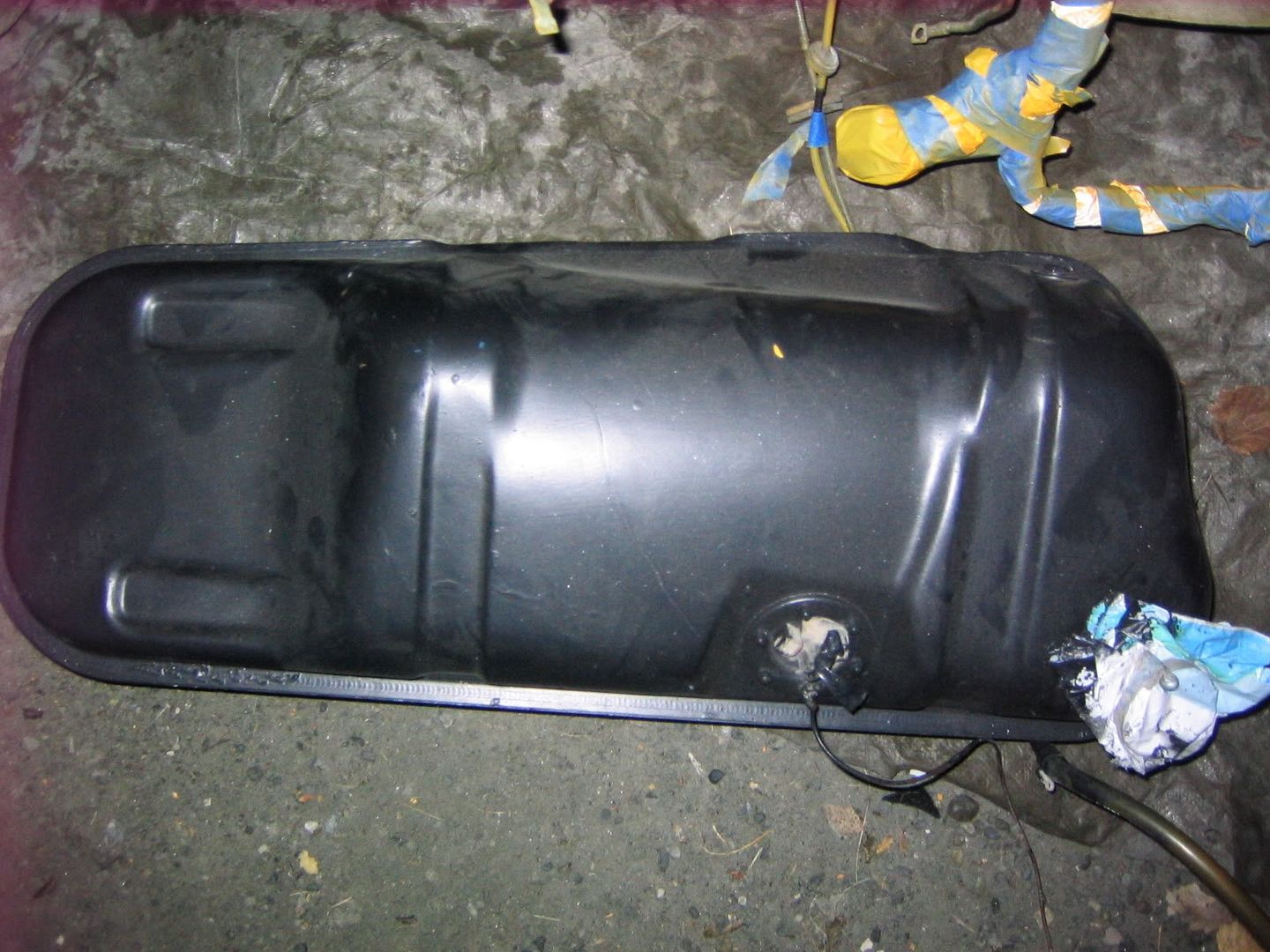

So var det frem med tanken som var pusset og malt for en god tid tibake

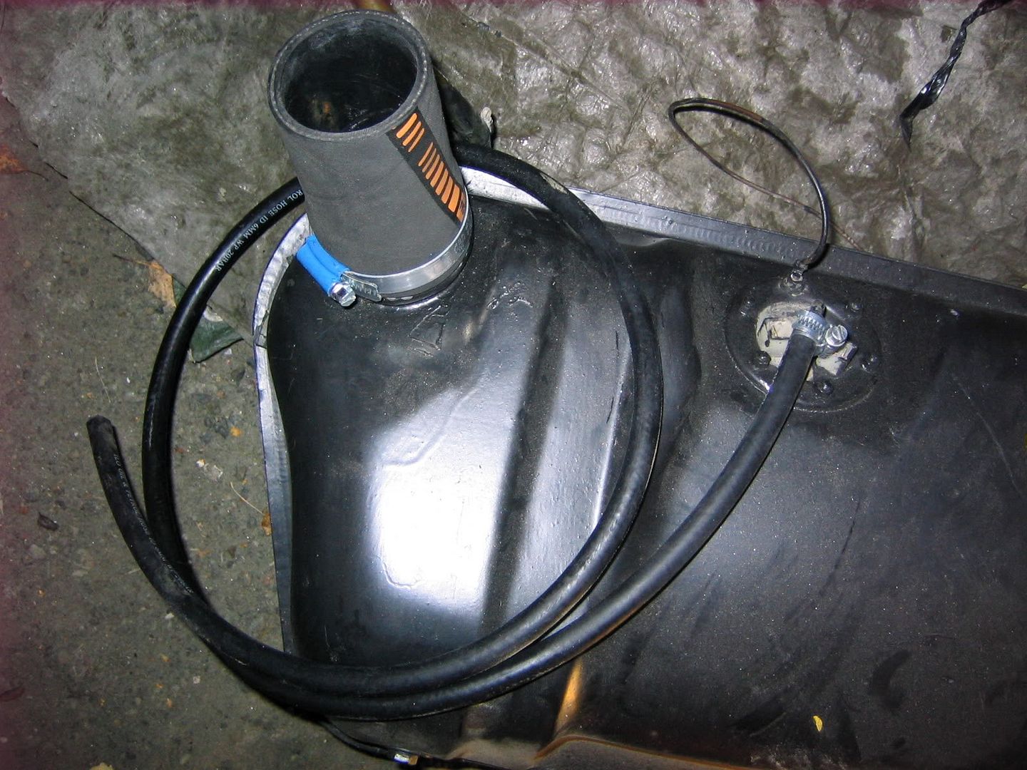

Fram med nye bensinslange og nye slangeklemmer.
Da var tanken trykt på plass oppunder bak.

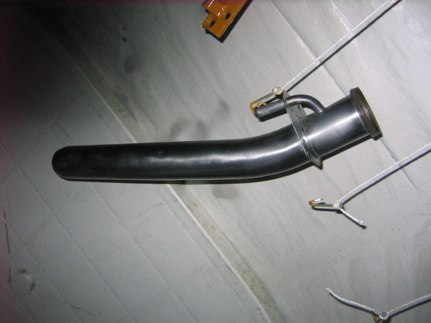

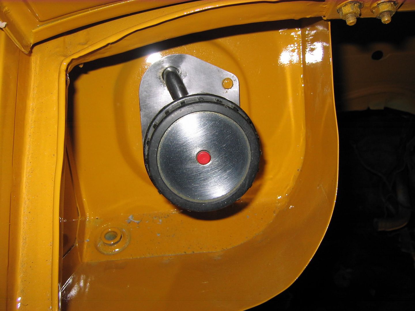

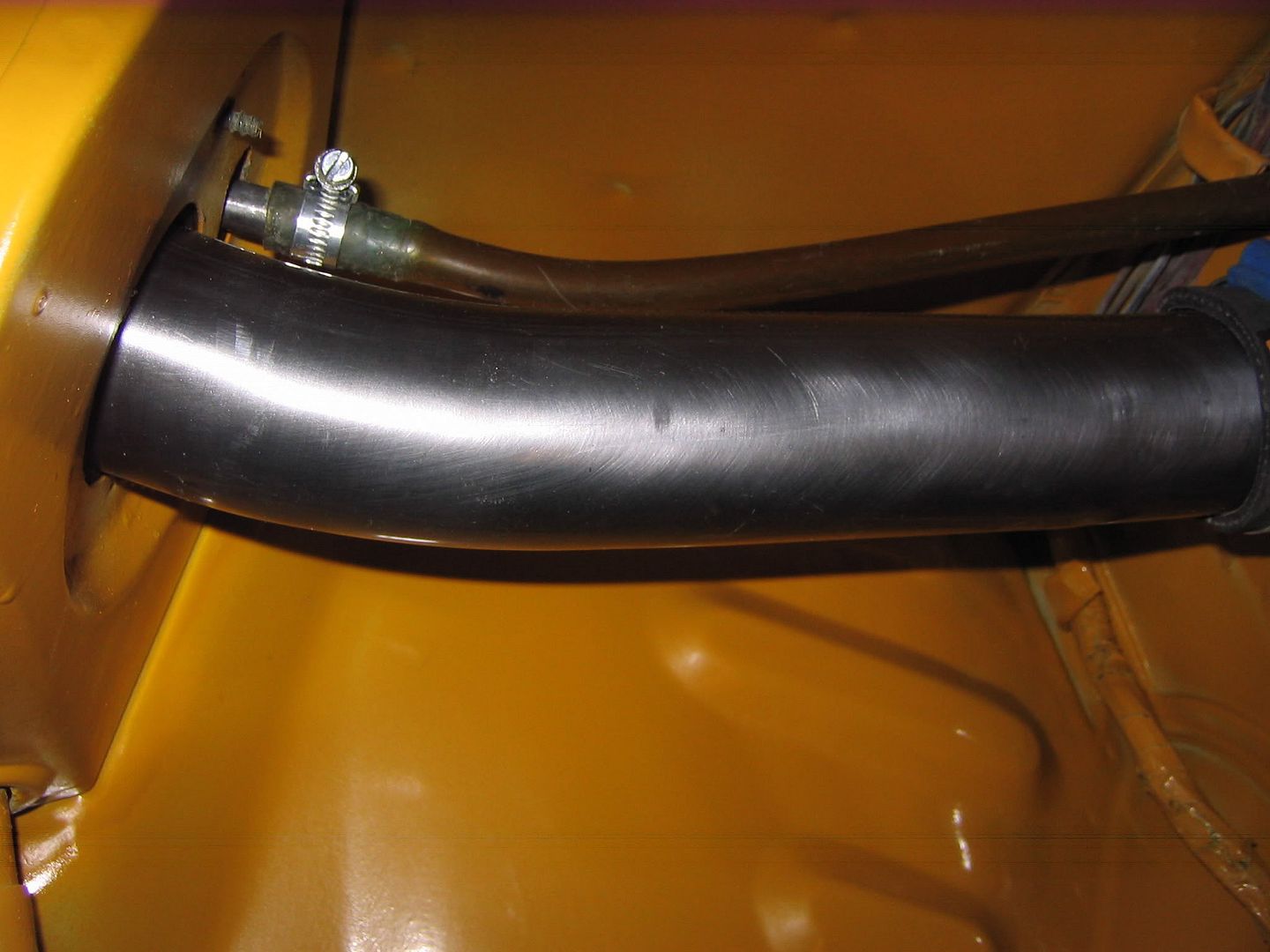

Ferdig med å montere tankrøret
Nypussa bensin-lokk med autosol
Kan noen fortelle meg hvorfor det tar 20 min å plukke ut tanken,so tar det 2 timer å få alt på plass

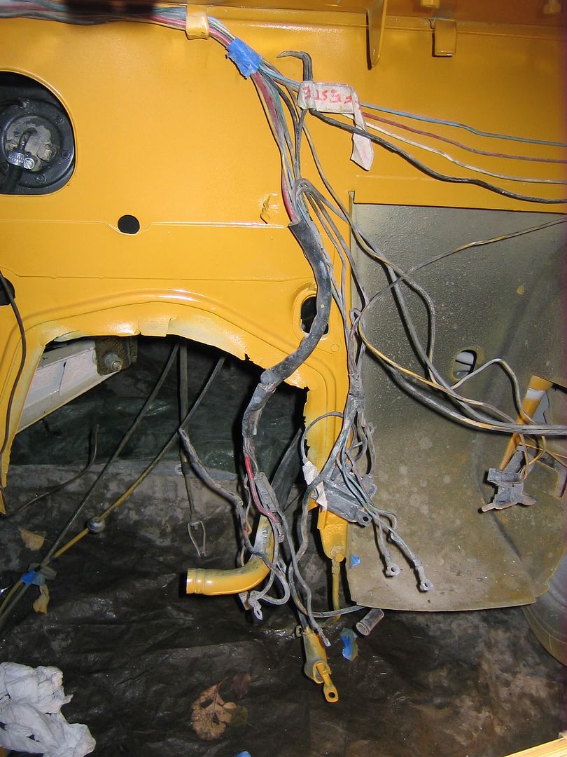

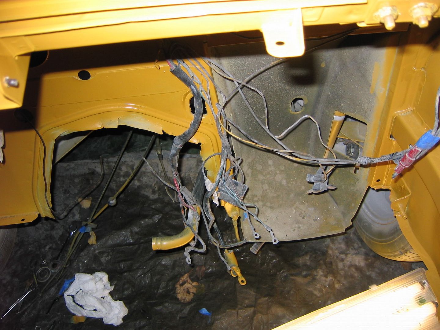

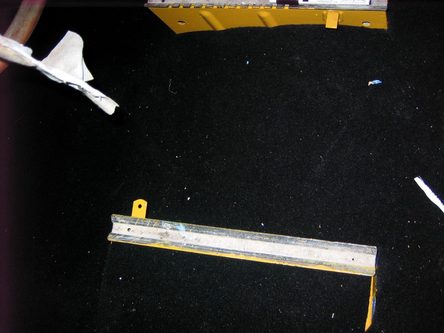

Litt opprydding i ledningsnettet
det jeg lurer på når du først har både lakkert innvendig og lager nytt teppe.. HVORFOR har du ikke enten lakkert skikkelig fra gulvet og opp etter topedoveggen innunder dashen? eller hatt lenger teppe som faktisk dekker skillet du har fra gult til svart?!
