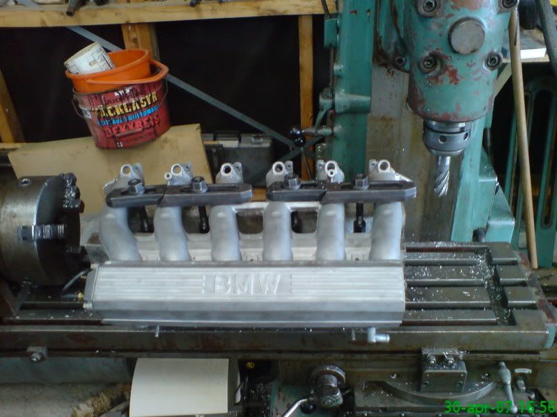

Har i alle fall fått skikkelig skikk på bilen.. har hatt oppe igjen begge pleniumene får å tetta innsugs lekasjene...
da vart det andre boller:assman
Bilen går nå super strøkent på tommgang og fungerer MEGET GÅTT;)
Vart helt rørete på blandinga men det er jo normalt nå når all falsk lufta vart borte..
Her er noen bilder..
Her er det planing av plenium

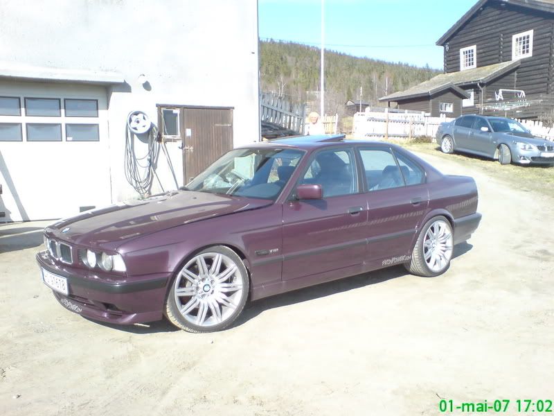

Her er vogna klar til action
Håper på noen hyggelige tall denne uka:crazysant:
