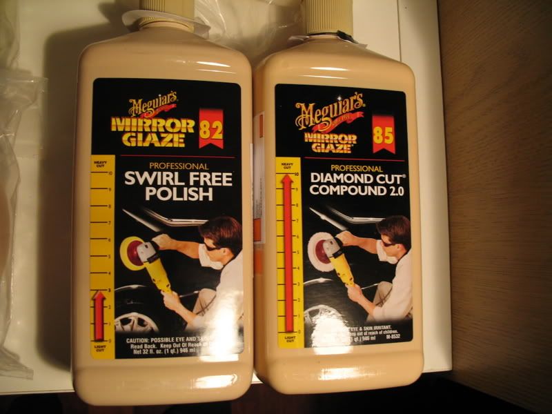

MG 85 rens og MG 82 polish
Dette er proff produkter med slipemidler, disse skal ha varme for å polere. Her blir slipemidlene mindre og mindre etter hvert som du polerer. til slutt er det kun igjen "olje" som du tørker av. (lønner seg å øve seg på en gammel bil mht slike polerings midler og roterende maskin) Det er jo en grunn til at det ofte koster fra 2000 til 5000 for en proff jobb på bilen.

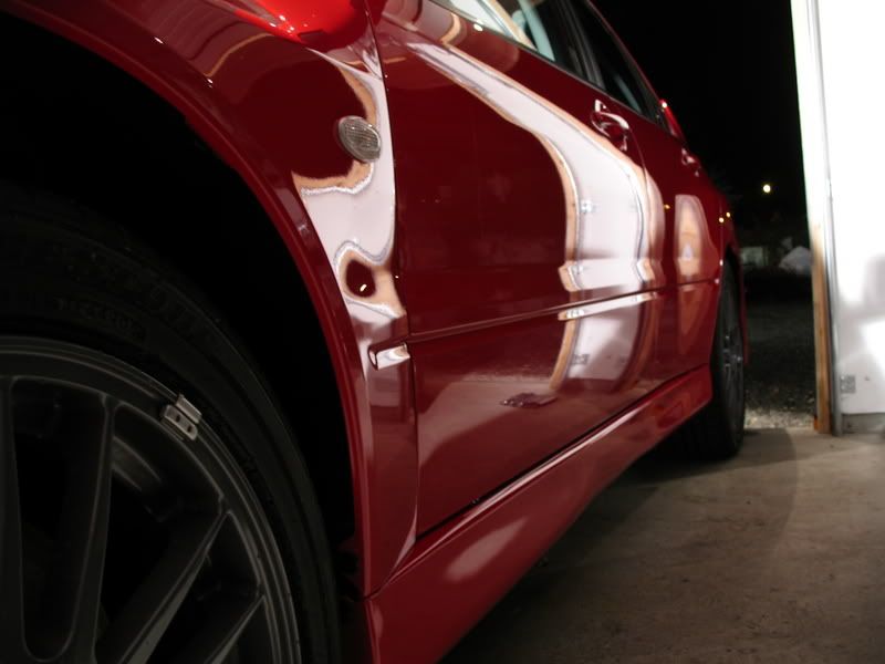

Her er bilen min etter en runde med NXT generation tech Wax fra Meguiars:
Lagt på for hånd, og tørket av med Microfiber klut (dette er "ny" bil)
