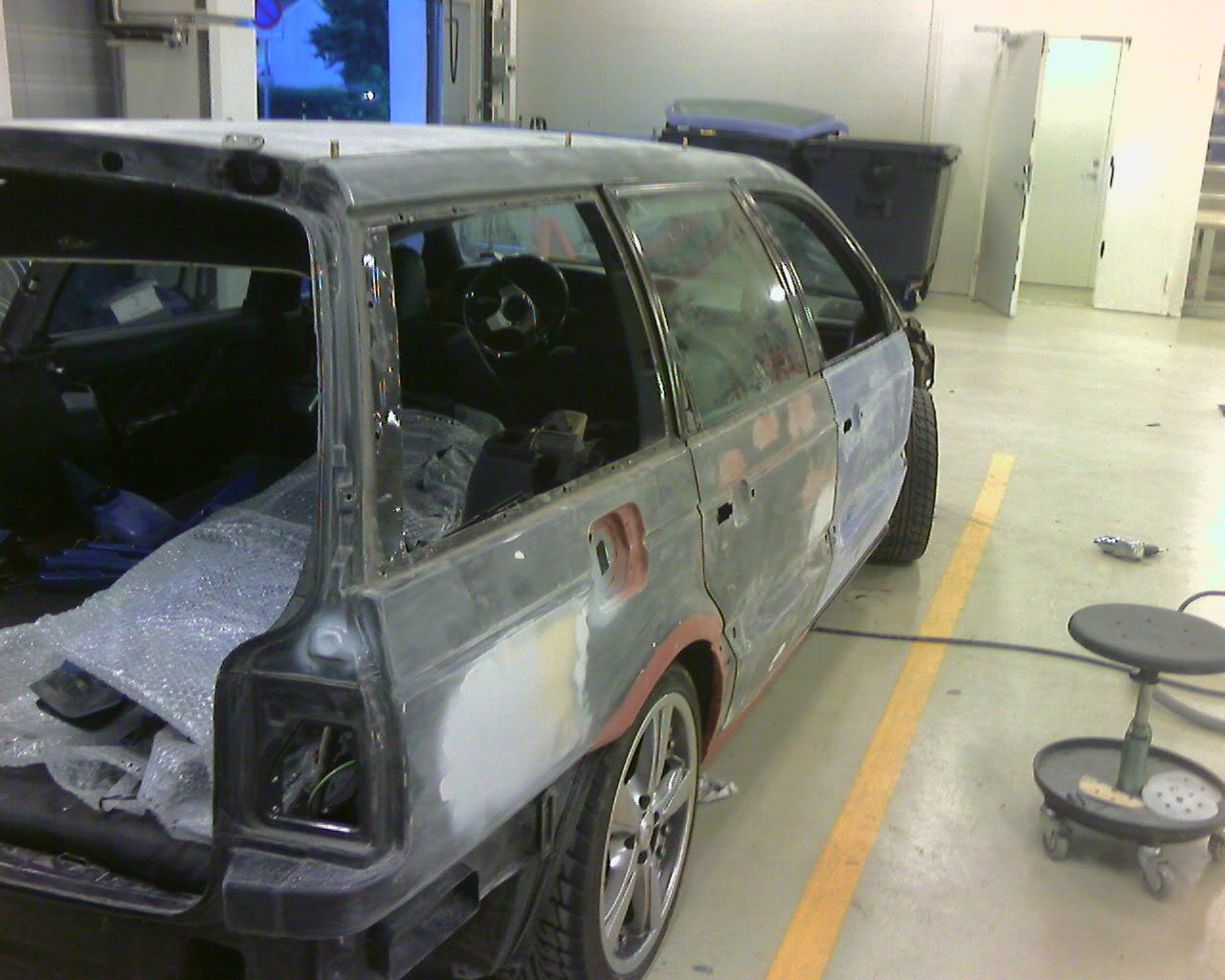

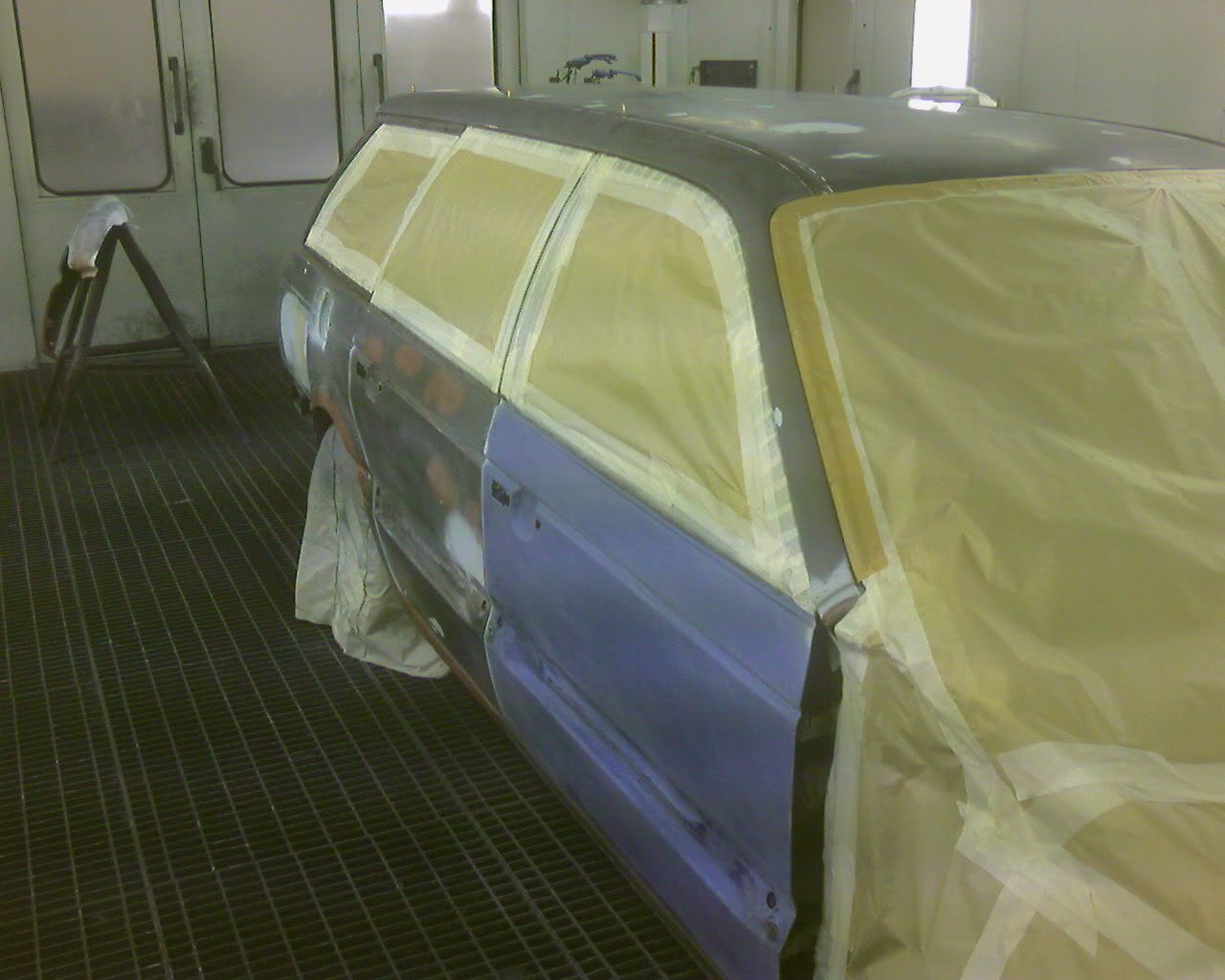

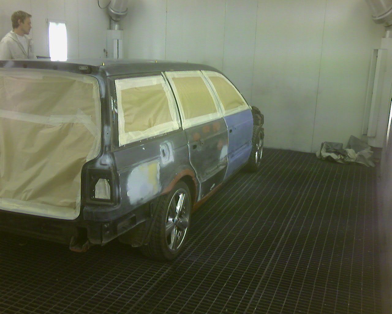

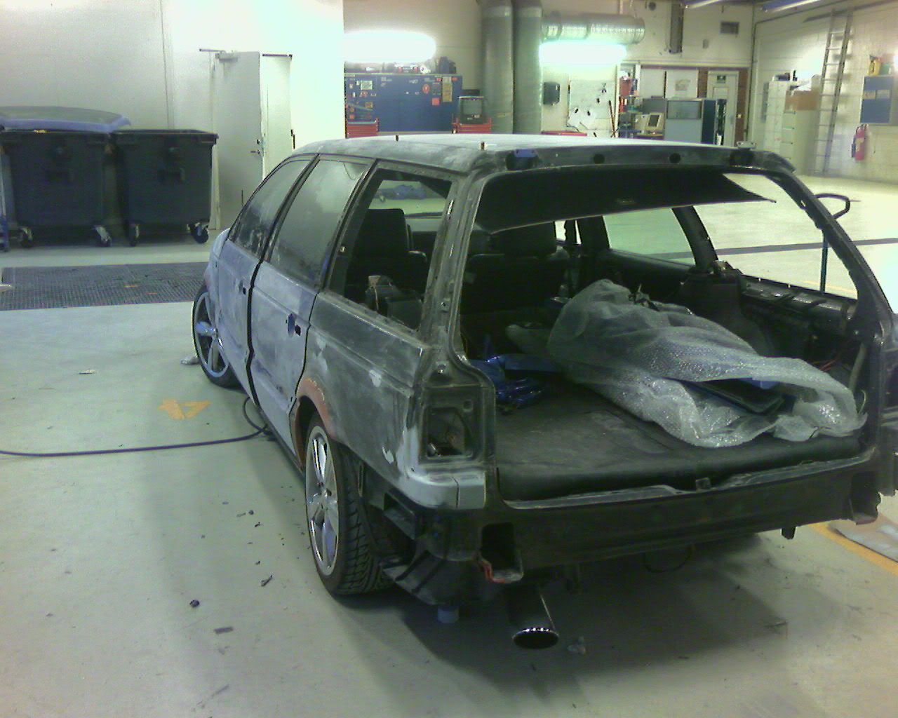

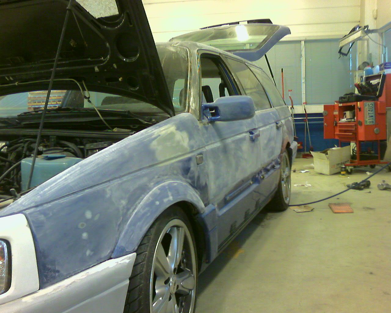

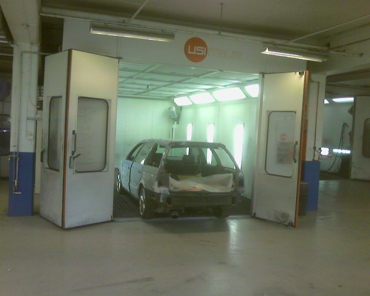

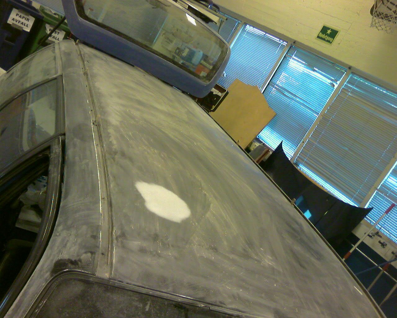

Så var det sparkling og puss av hele bilen..

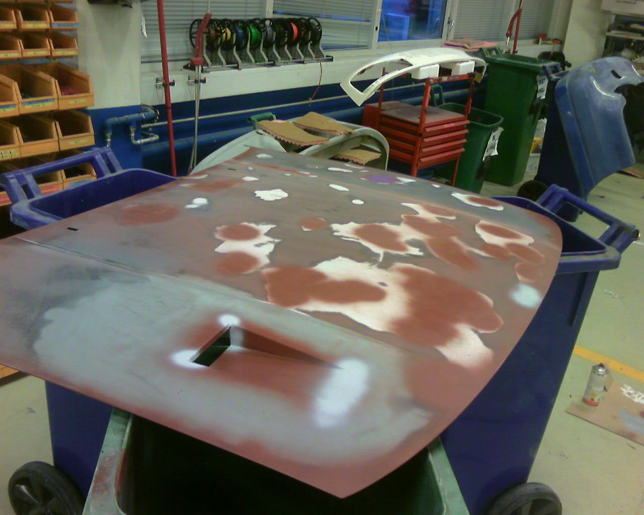

Panseret hadde endel rustprikker og noen bulker.
Taket hadde en liten rustprikk
Litt jobb med høyre bakdør også

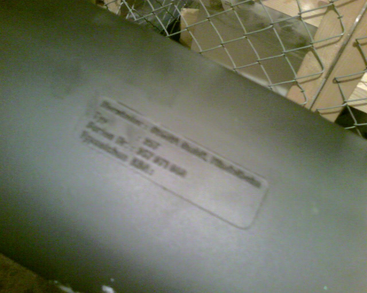

Her er det blitt skade etter en DTM potte som har brent plasten. (sorte fleken)
Har også tettet igjen hullene til tauekrokene. og kappet vekk tauekrokene da.. For nå får jeg jo avtagbart hengerfeste.. :)

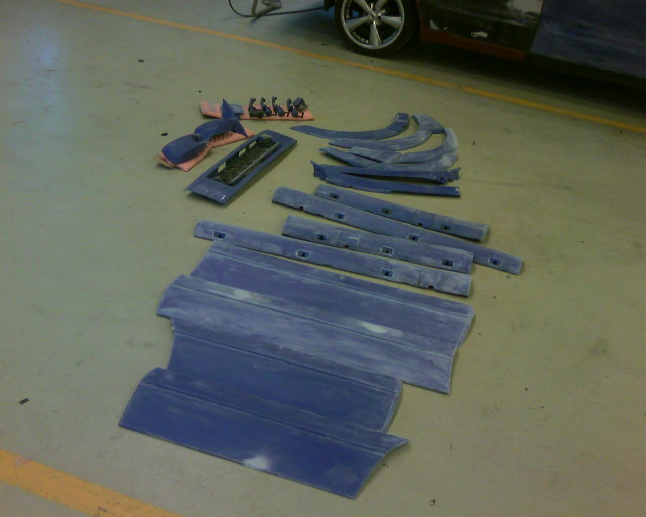

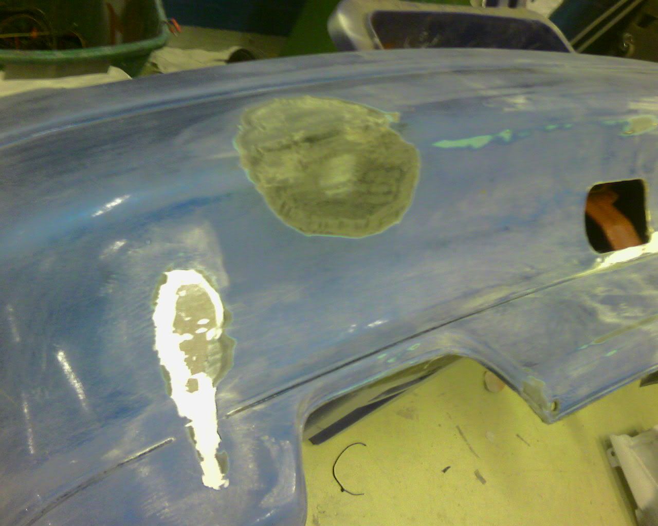

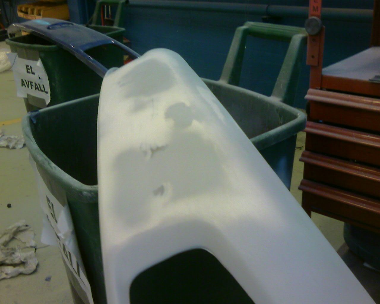

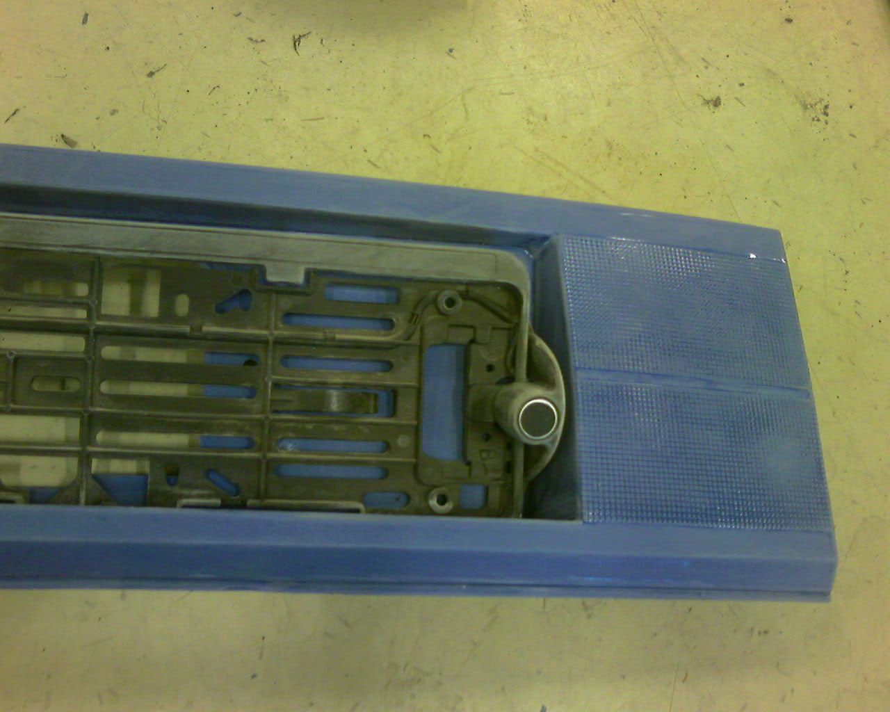

Så var det front maska.
Bestilte maska fra Tyskland og betalte 400,- inkl frakt.
men som sagt... man får det man betaler for.

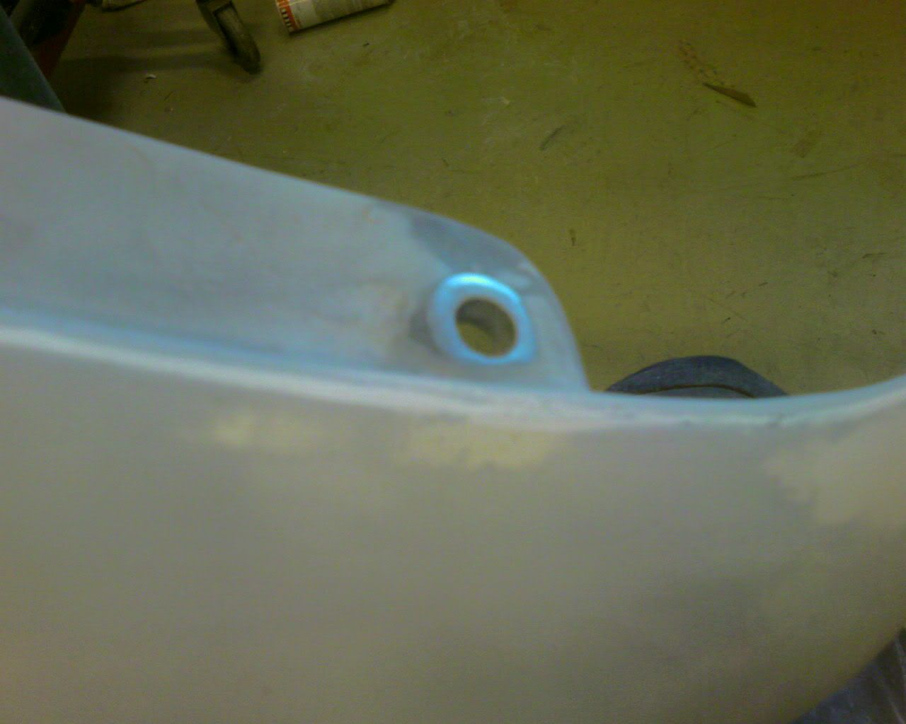

Passformen var grei, men jeg måtte jevne ut hele midtpartiet da dette var litt ujevnt.
dessuten var festene veldig tynne slik at når skruene blei strammet til ørlittegrann kom det sprekker i glassfiberen.
Dette blei løst ved å støpe inn skiver i metall. håper dette er bra nok..

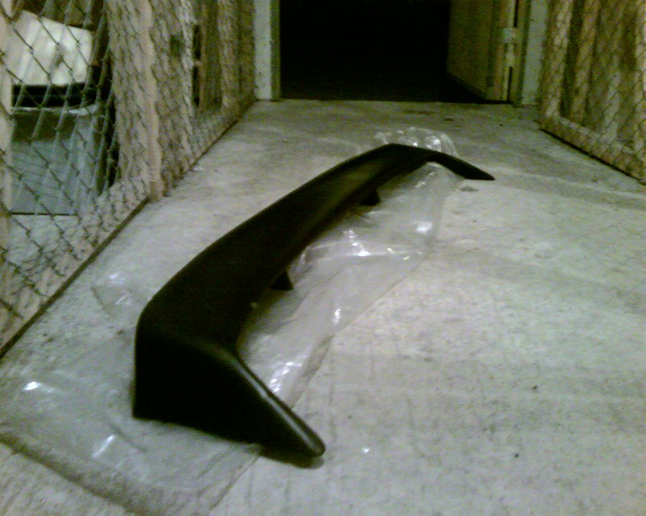

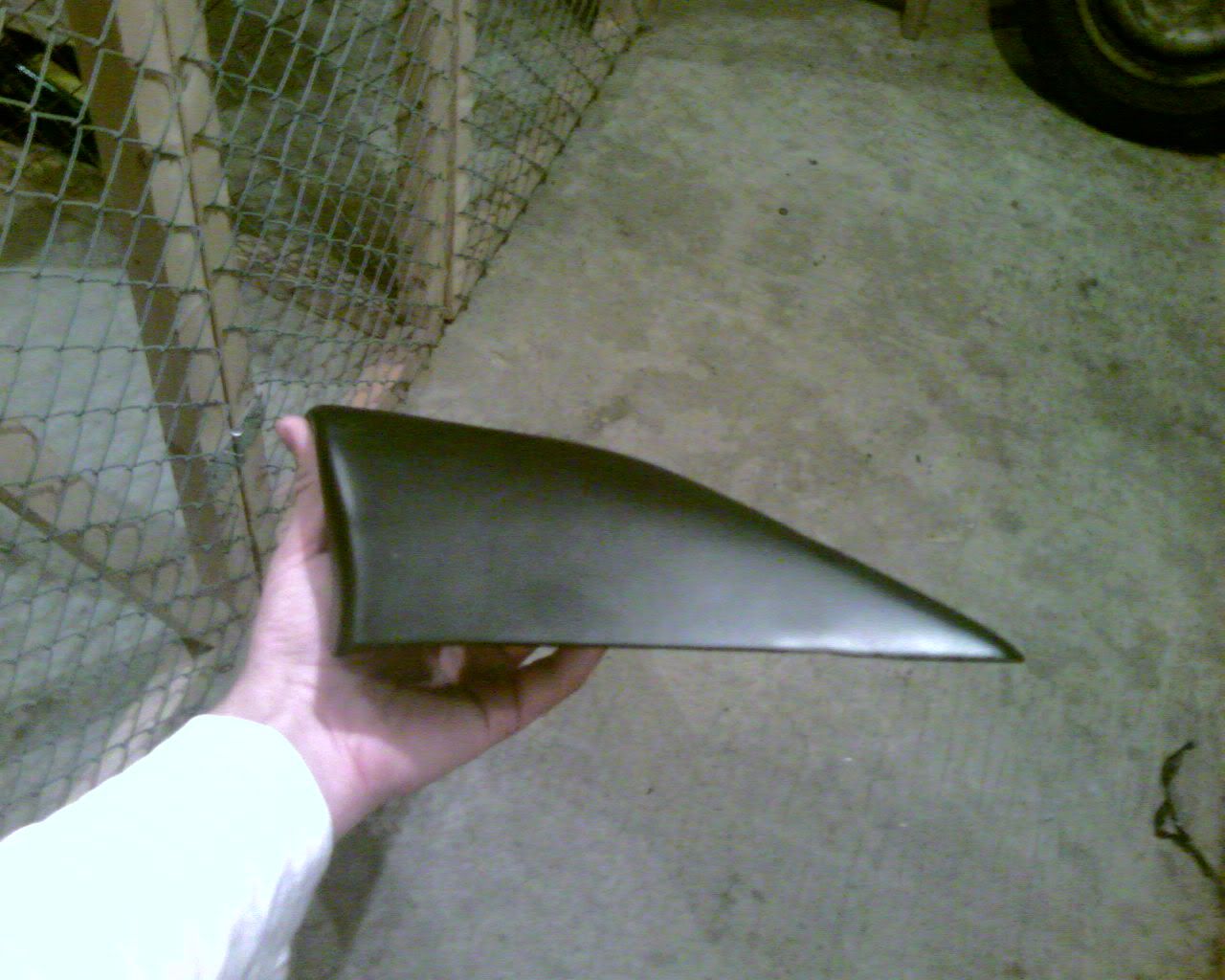

Her er bilder av votex spoileren forresten..
Var det sånn du ville ha thagoo??

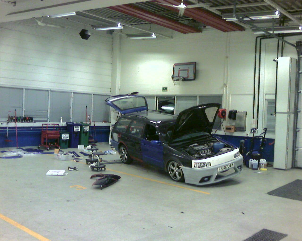

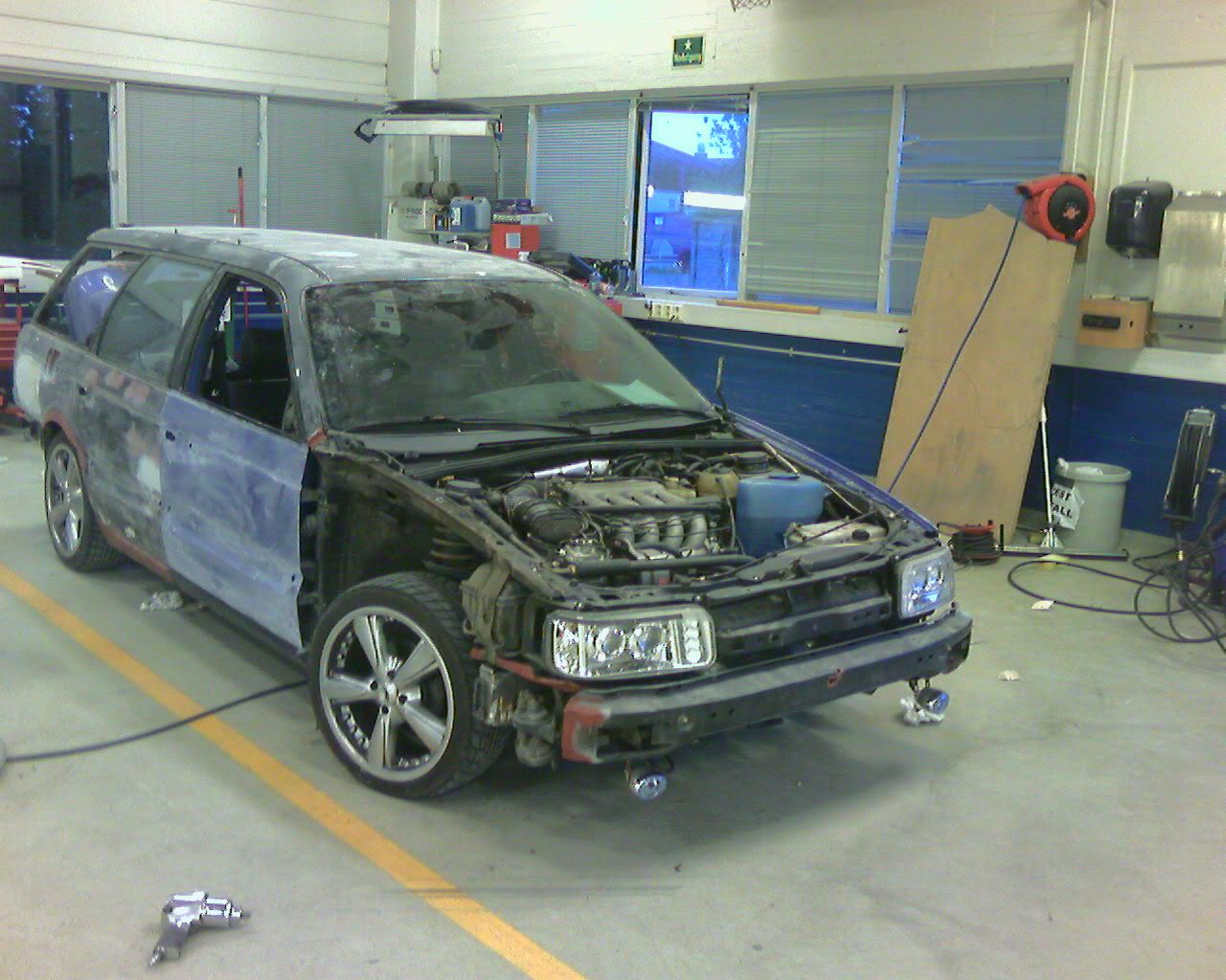

Eh. Lurte litt på en ting Andy. Ser du har tatt av bakluken. Har du bare kappet ledninger og slanger og satser på å skjøte alt eller skal du trekke det tilbake på plass der det lå? Det vil jo i så fall være tidenes drittjobb?
Hehe. Jeg synes nå sparkling og slikt er mer drittjobb jeg da men :) Ser ut som på ene bildet at han har tatt ut av alle ledningene og hengt de ned på høyresiden
1998 VW Passat 1.8T Tiptronic
X: 1990 Volvo 240 GL B230F (solgt)
Ingen tvil om at sparkling og pussing er den største drittjobben.
Kabler i bil er jo egentlig yrket mitt så det pleier å gå bra.. ;)
Hvis du plukker av dekselet nede på venstre side i bagasjerommet finner du noen kontakter til et kabelsett som går oppover stolpen på venstre side. fjern plasten her koble av spyllevæske slangen og dra hele kabelsettet ut.
Hvis du har sentrallås kan man på høre siden løsne vakum slangen inn på pumpa til tanklokket for deretter å dra den gule slangen helt ut.
Kan være kjekkt å være et par stykker når luka skal av og på.
selv så fikk jeg kun hjelp av to kosteskaft... :shake
GIkk tilslutt :)
