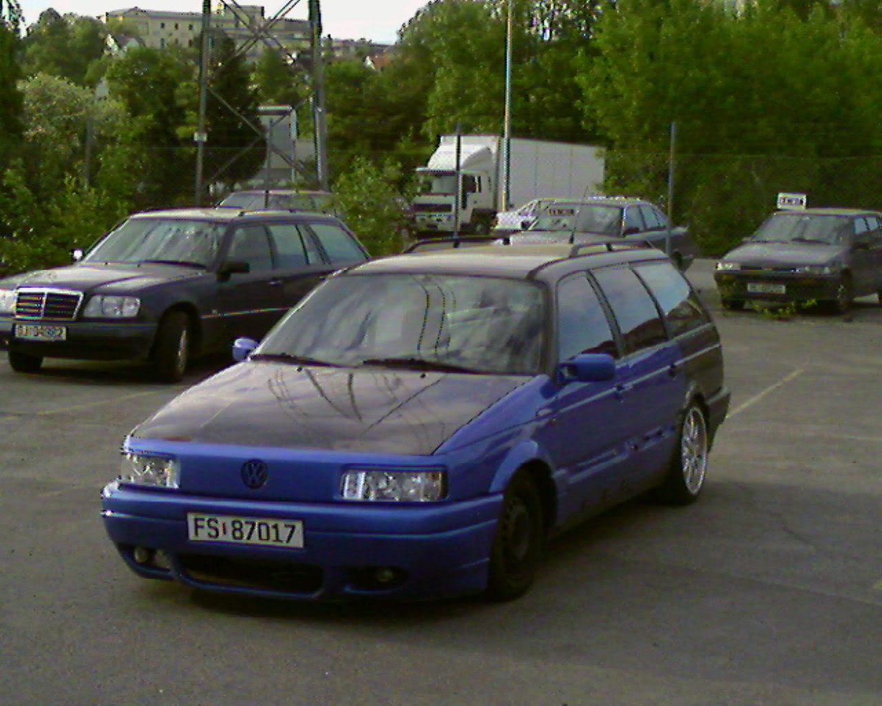

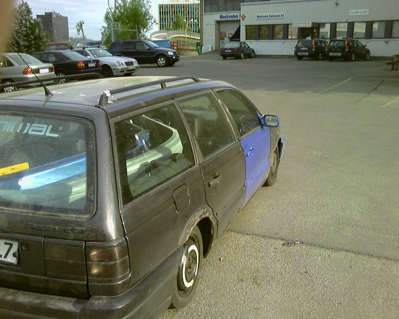

Her kjæm det bilder av kassa mi:
_______________________________________
Ikke lekker akkurat, men bare vent.. ;)
Lurer du på hvorfor så mange deler er blå??
Da kan jeg forteller deg at det er pga at de delene kommer fra en delebil jeg kjøpte for 10.000,- plukka masse deler, solgte resten for 15.000,- happyhappy

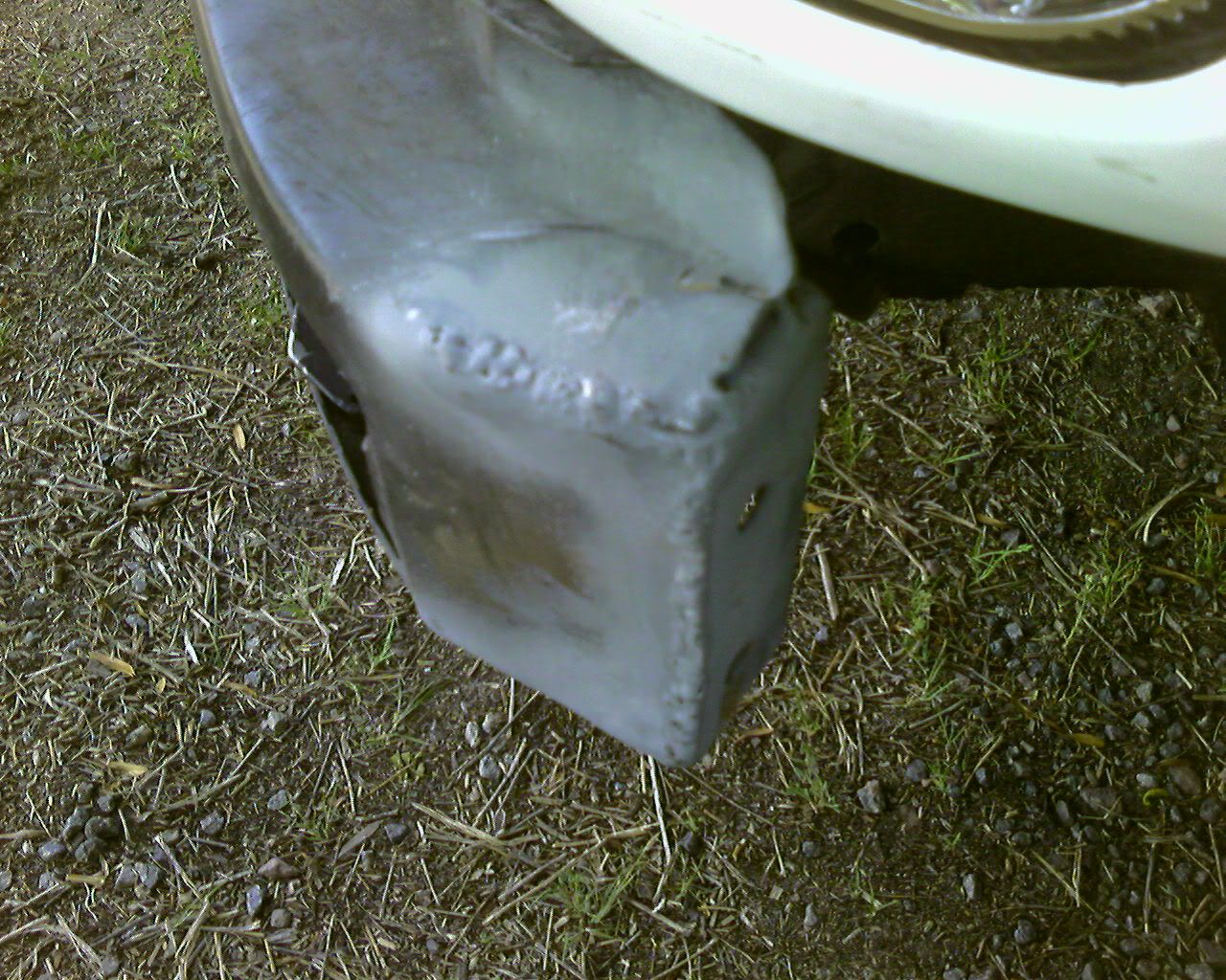

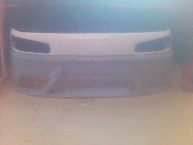

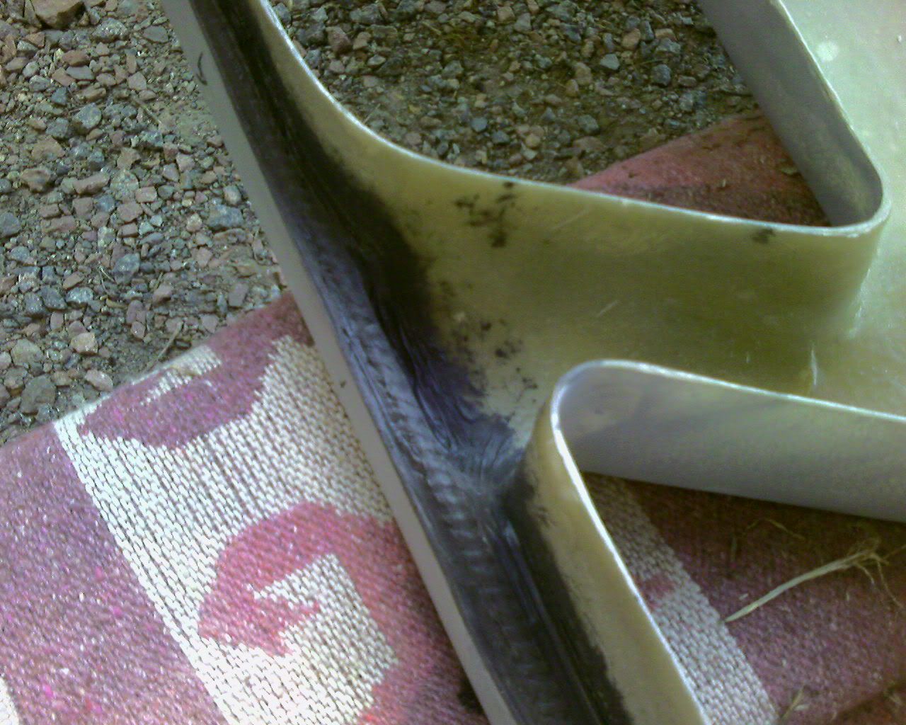

Når det gjelder fangeren så har denne gitt meg mange utfordringer.
Betalte bare 1500,- inkl frakt fra Tyskland så hva kunne jeg egentlig ha forventa...

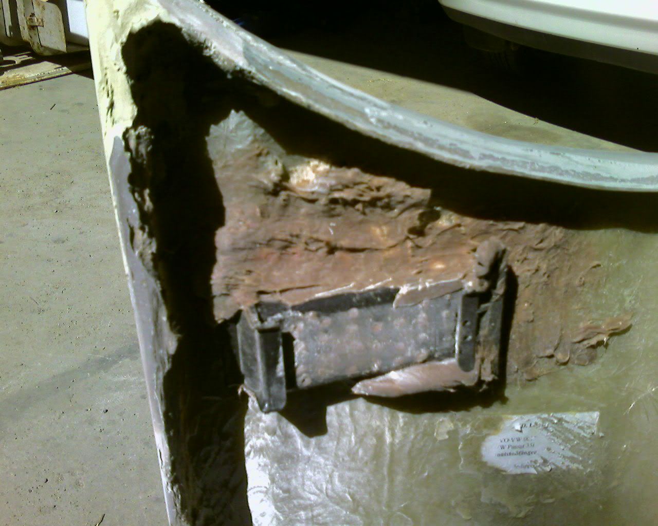

Først måtte jeg kappe på stålbjælka bak fangerenfor å idet hele tatt få satt på fangeren..
Da var det bare å kappe og sveise.. Her er det faktisk første gang jeg noen gang har sveisa.. :)
Så måtte jeg støpe på nye fester da de andre var TOTALT ubrukelige..
Har har jeg støpt på orginale fester..
Så ville jeg stive opp den nederste leppa siden denne var så sinnsykt tynn..
Var redd for at dette skulle sprekke eller til og med knekke ved første fartsdump så her har jeg sveisa en ramme som følger den nederste delen av fangeren helt rundt. Tok to armeringsgjern på ca 10mm tykkelse, kappet bøyde og sveiset de sammen til en dobbel bue...
Deretter limte jeg de inni leppa med "Pakning på boks fra WURTH".

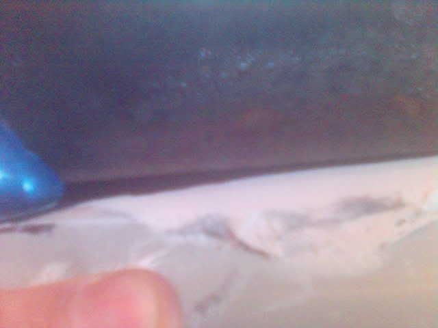

En annen utfordring er den uuutrolig jevne støpen her...
Kanten var mer bølgete en det er utenfor Statt ved stiv kuling.
Her ser dere øverste kanten på fangeren som ligger opptil frontskjermen.
Det blå er plast skjermbredderen.. ;)
Her har jeg allerede fått lagt på litt og kappet av litt..dukenukem
