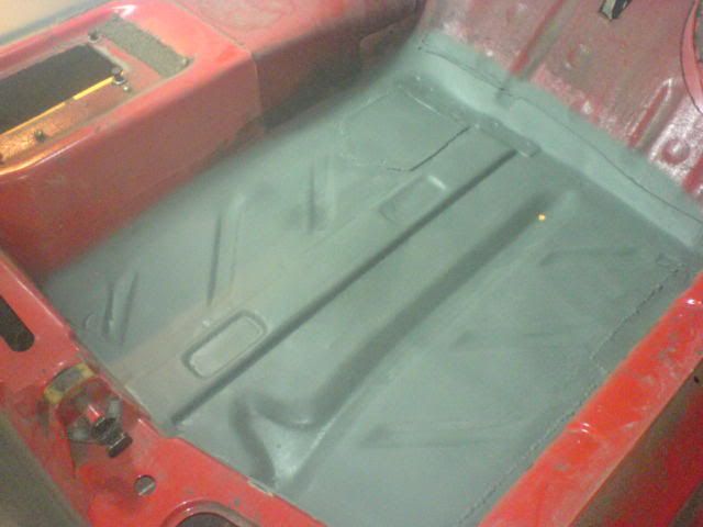

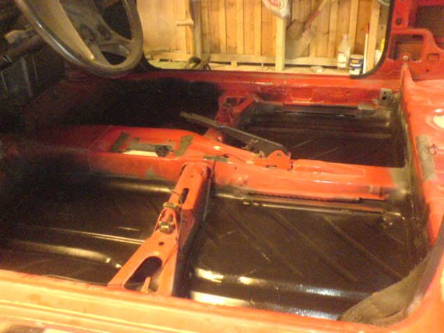

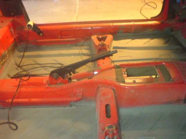

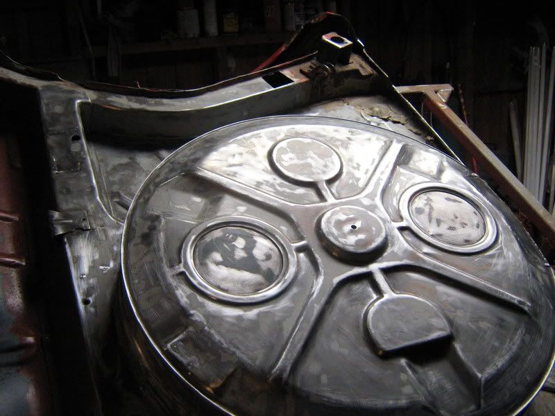

da har jeg hatt meg en "kosedag" i garasja:) sandblåste å styrte litt på steder jeg ikke har malt over og slikt, så fant jeg en gammel lakksprøyte, og det måtte jo prøvest, så da blanda jeg ut arkanol i whitespirit (hadde ikke påeiling på hvor tykt det skulle vere) fylte i alle fall sprøyta og sprutsa en liten ders på den gamle sjermen som jeg har brukt til dørmatte...:p så tok jeg å lakka gulvet, var gøy:) men forstå hvorfor det skal vere godt ventilert når man lakker:p
Gulvet nå:

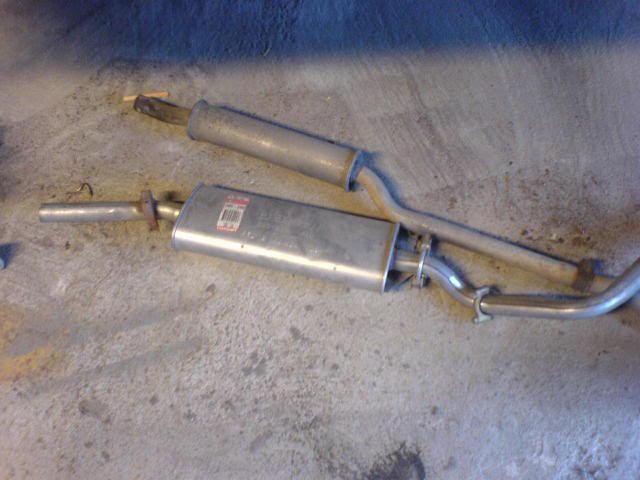

så har jeg ny bosal bakpotte som gis bort mot en halv kg smågodt om noen trenger:p fremste delen kan og brukest om noen vil, men må då sveise 3 små hull akkurat i forgreninga.

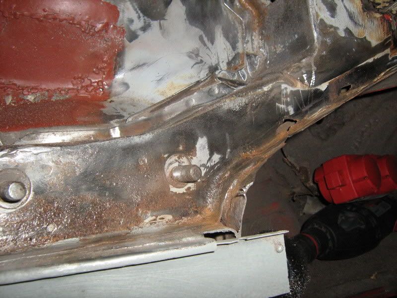

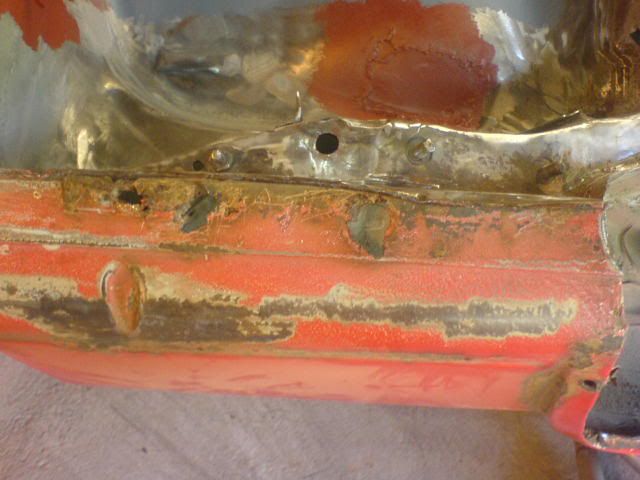

Da har jeg fått meg en liten økt, vanskelig å få tid til bil nå når det er sommer, men må jo gjøre litt, i dag var det egentlig bilen til dama som sto for tur, måtte lage nye fester til støtfangeren bak pga. svært mye rust under fangeren (toyota:p)

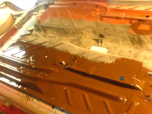

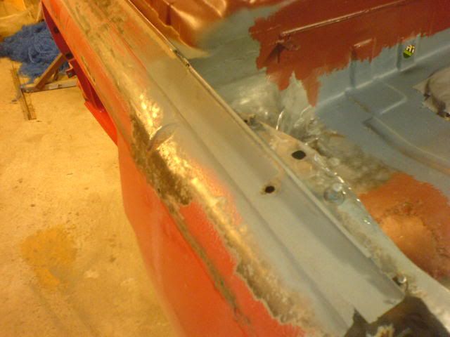

Så fikk jeg litt tid til overs, så då sandblåste jeg den siden av gulvet som har stått blank en stund (angret jo på at jeg ikke hadde tatt det før, ble litt ekstraarbeid ja)
Sleit sjikkelig med biltema-vannavskilleren min da, gikk litt vann igjennom i dag, har funka fint før, må vel kjøpe noe sjikkelig, noen som har noe tips?

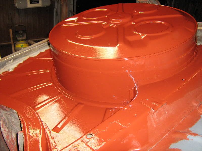

Men etter en del blåsing (ikke på bilen) forsvant vannet igjenn, og jeg fikk gjort det ferdig, men då såg jeg at jeg ikke hadde mer rustkiller igjenn, så da ble det hurlumheimiks med en skvett rustkiller, en skvett arcanol og en liten desj med owatrol, håper jeg ikke gjorde noe domt da:p
Ble i alle fall en nydelig brunfarge;)

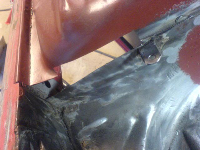

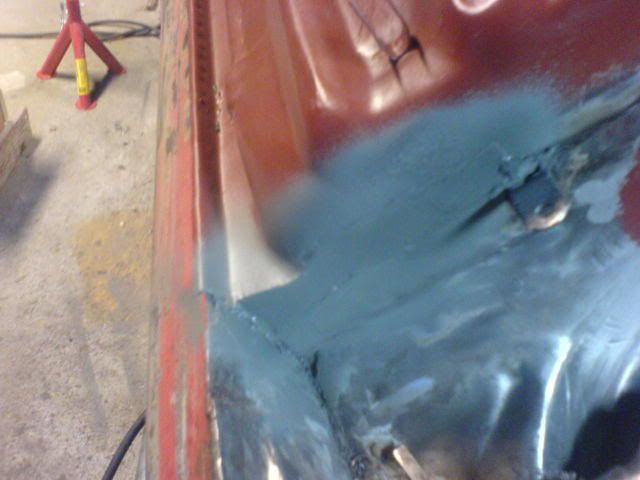

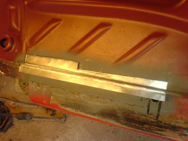

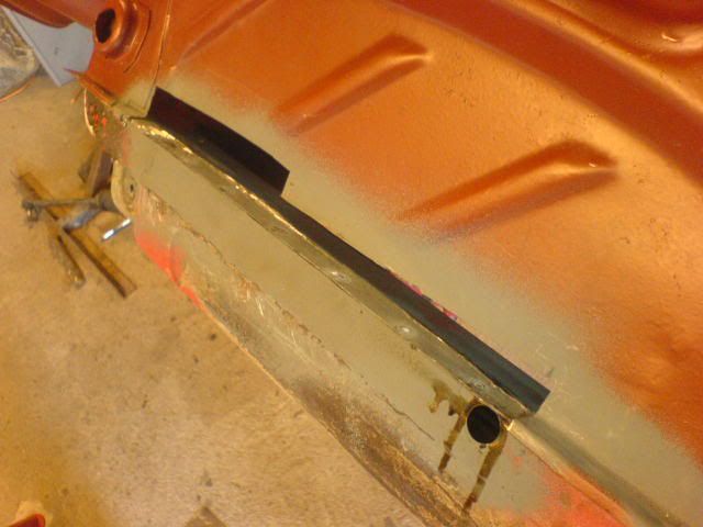

Ellers så har jeg lappa ferdig kanalen på venstre side bak også, og har vel ikke tatt bilder av det før, så tar det nå:)
vw golf 1 1.1 -83

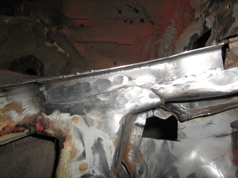

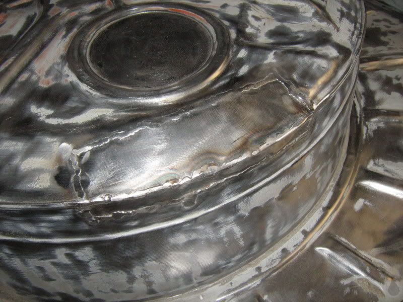

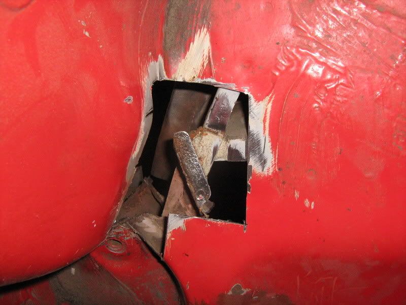

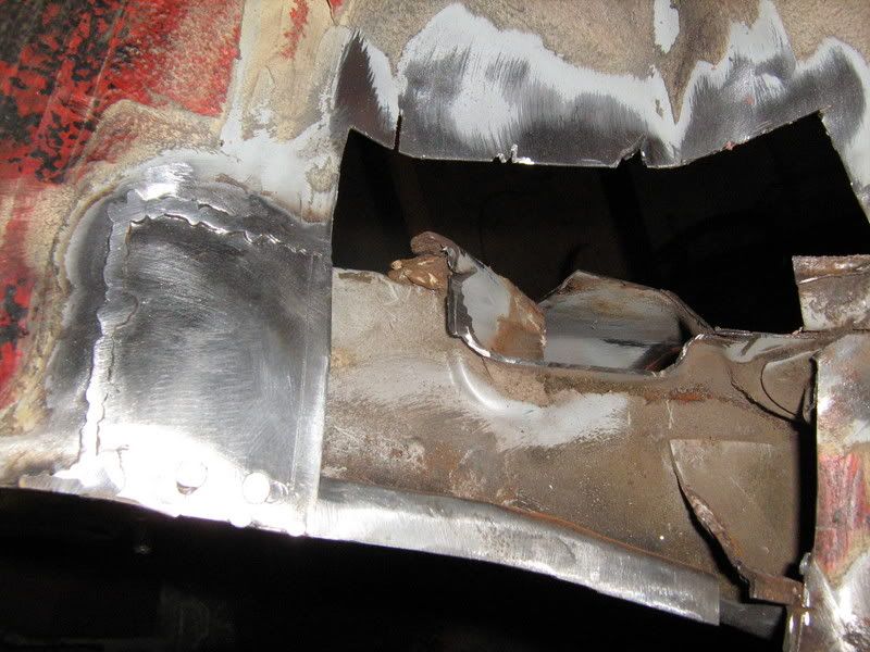

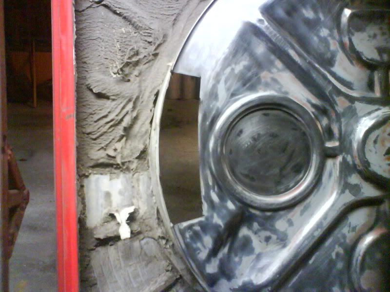

Fortsetter der jeg slapp, skal få ferdig under, så jeg kappa ut nedre del av bakplata og rusthullet i hjulbrønnen:
Og det måtte jo sveisest:
Så var det eksosfeste forran hjulbrønnen som bare var å kappe ut, så der sveisete jeg inn ny plate:
Så slipte jeg kitt og dritt og sandblåste litt:
Så var det å få male på et fint lag med rustkiller:D
Deilig å endeli få komt sjikkelig i gang igjenn altså:) Nå går det bare en vei, og håpe om å bli ferdig før armyen tar meg, i alle fall ferdig nok til å flytte den, har komt tilbake:)

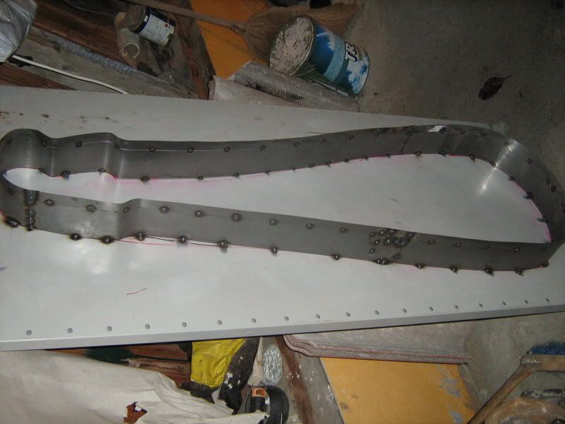

Har også et lite sideprosjekt som jeg styrer med når jeg har 5 minutt, lager form til å støype kasse til bassgitaren min:
Om om dere er observange, ser dere at bildene mine er litt klarere enn før, om der er fordi jeg har kjøpt meg et sjikkeli mandig og kjempedyrt kamera:

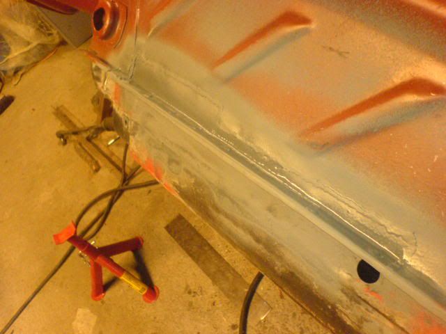

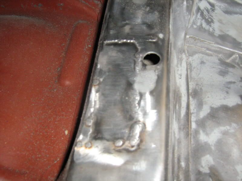

Men da er det en liten miniupdate her:) Ble mye tenking og fundering i dag, og lite action, har begynt å bryne meg på et små-kjinkig hull, akkurat rundt gjennomføringen til lufteslanger til bensintanken.
Sveiste inn to små biter, men det var mye arbeid og kappe reint og enda mer jobb å finne ut hvordan jeg skulle gjøre det, men det gjorde jeg da til slutt, så nå er det bare å gjøre det..:p Men litt bilder i alle fall:
På siste bilde her er forresten første sveisen jeg sveisa på bilen:p er ikke så stolt av den men..
