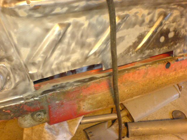

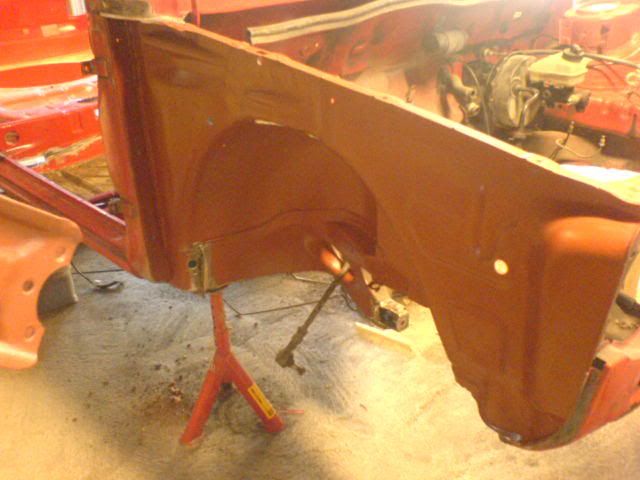

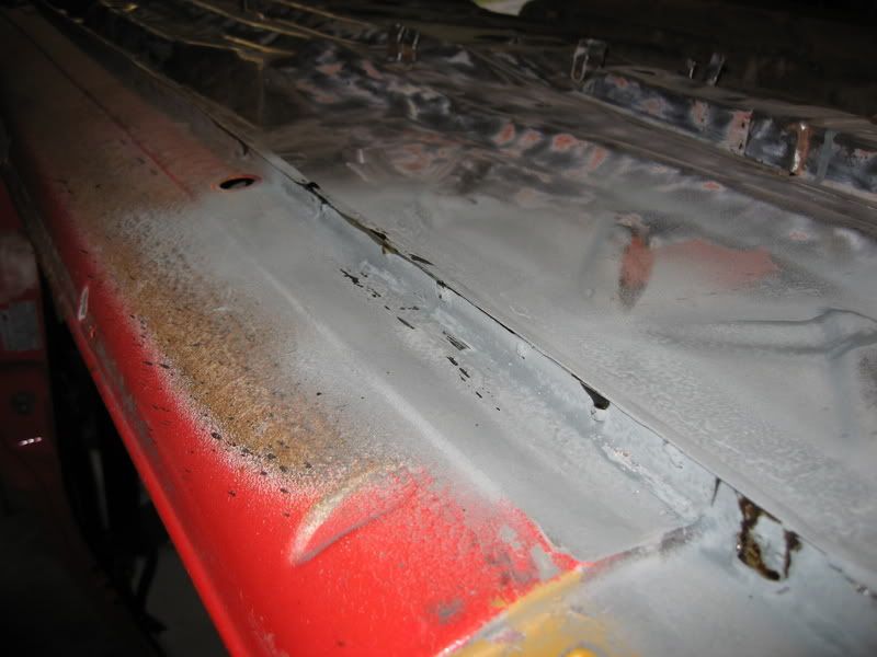

Har våre på påskefjellet nå då, men rakk å bli omtrendt ferig å få bort alt kjittet på andre innersjermen også, så får vi se om jeg ikke klarer å få bilen på hodet snart å gjøre den ferdig under! Litt småflikking på kanalene helt i bakkant og overgangen fra kanal til gulv, men får lånt meg en liten plateknekke, så det gjør jo arbeidet en del lettere:)

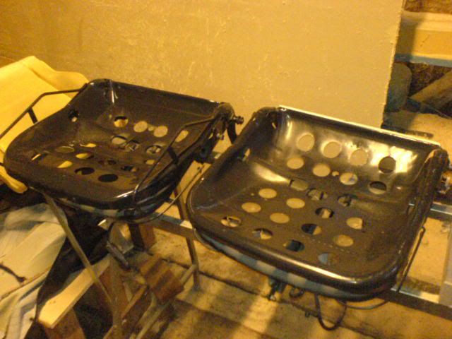

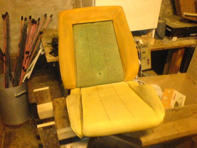

jeg fikk et GTI sete til i går, så da måtte jeg ta i et tak for å få plass, så jeg plukka fra hverandre det GTI sete som jeg bare skulle bruke polstringa av. plukka først fra hverandre et av de veldi utslitne originalseta for å funne ut hvordan jeg gjorde det uten å vere redd for å ødelegge noe, her er sete med og uten sidestøtte:
og her er strøken polstring til å putte inn i GTI-førersetet mitt:)

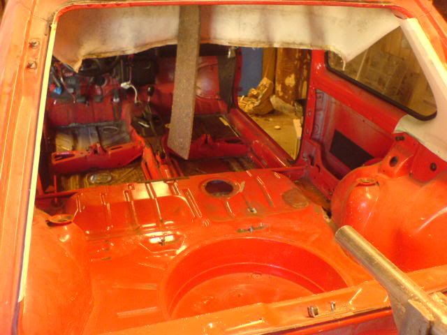

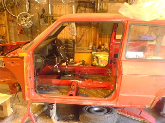

Da far jeg vert å "klargjort" bilen til vugga, har skrudd av bakluka og dørene og rydda og kosta bilen inni.
så tok jeg et bilde av andre innersjermen jeg har slipt rein for guffe, ikke noe rust her heller, er bare det at her var støtdemopertårnet så rusta at det må byttest. trodde det var i bedre stand her, men var omtrendt som alu.folie det som var igjenn etter å ha banke vekk det verste av rusta:p

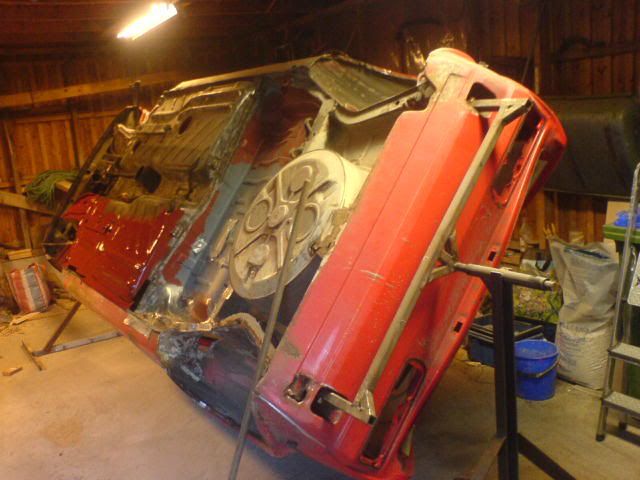

da har jeg fått løfta bilen opp i vugga, og den funka knall!! nesten perfekt tyngdepunkt så å trille rundt bilen gjorde jeg lett med en hånd!! :) Måtte begynne å sjekke tilstanden på bilen under så jeg og en kompiss tok og skrapa og slipte det verste av tektyl for å sjekke tilstanden, og der var faktisk ikke en eneste negativ overraskelse:)

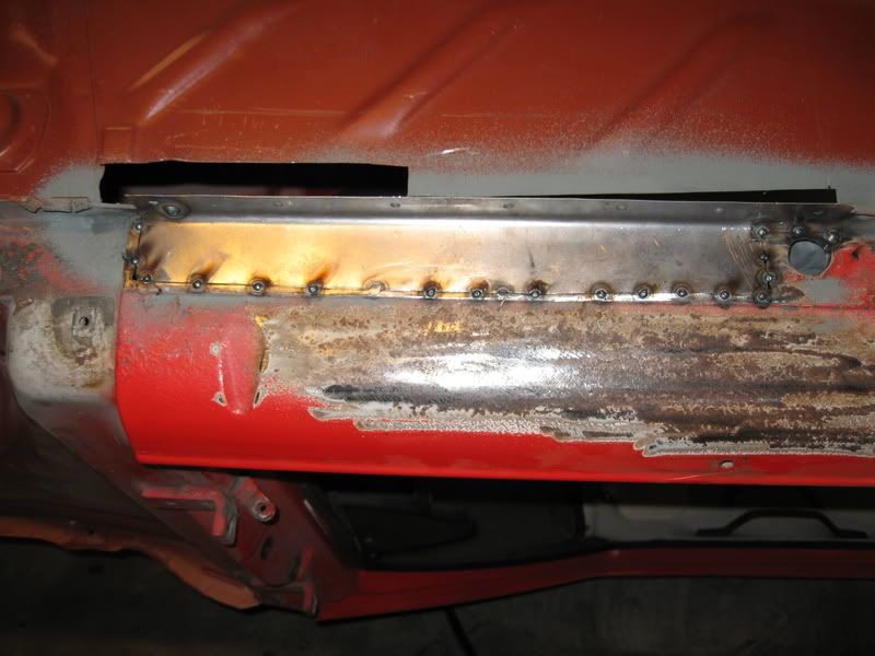

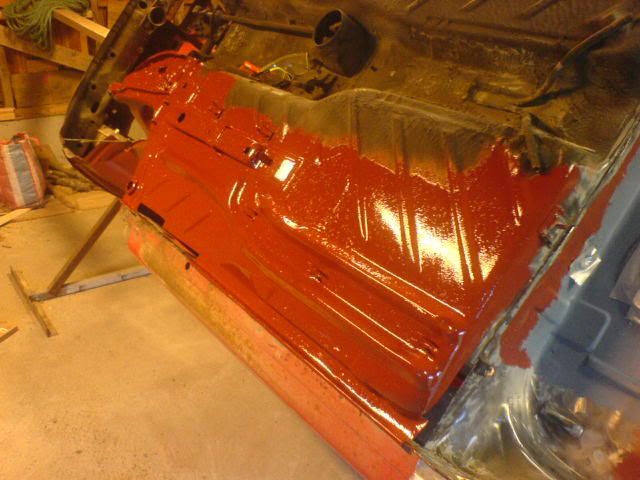

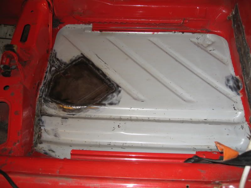

Da har jeg fått gjort litt mer, slipt ferdi på ene siden av gulvet under:
sveist på ny plate der med innfestingen til bærebroa framme, plata som var der står opp på kanten opp i hjørnet av bildet:

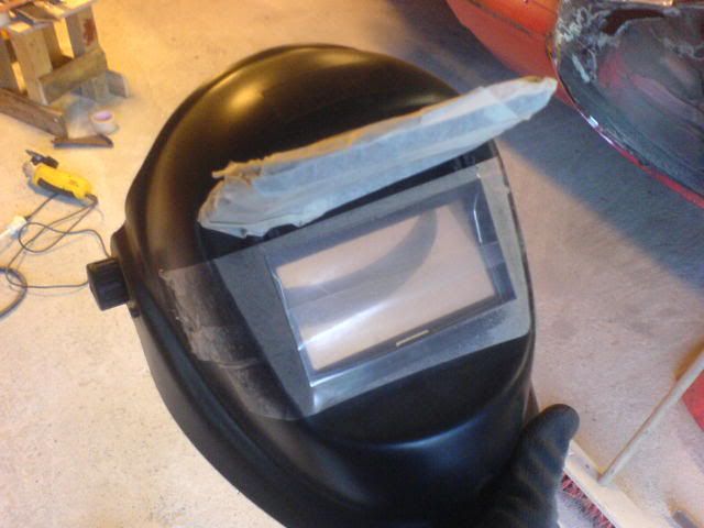

så såndblåste jeg hele greia, ikke bilde atter det, men har bilde av min eminente sandblåsemaske:p
byggtape over glasse og maskeringstape rundt sveiseglasse slik det ikke blir matt:)

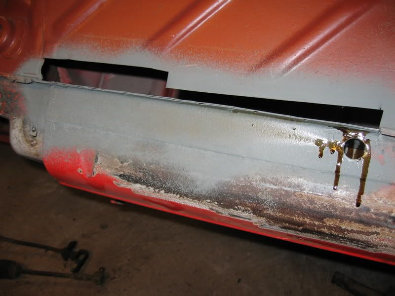

så fikk jeg malt et strøk med rustkiller på hele greia:
et lite oversiktsbilde av hvordan bilen står:

Nå har internett trøbla litt noen dager, så har ikke fått oppdatert på noen dager, så tar oppsumering nå, synest vel selv jeg har beynt å få dreisen på sveisinga:)
sveist igjen hull i golvet framme og bak (andre siden var jeg ferdig med)

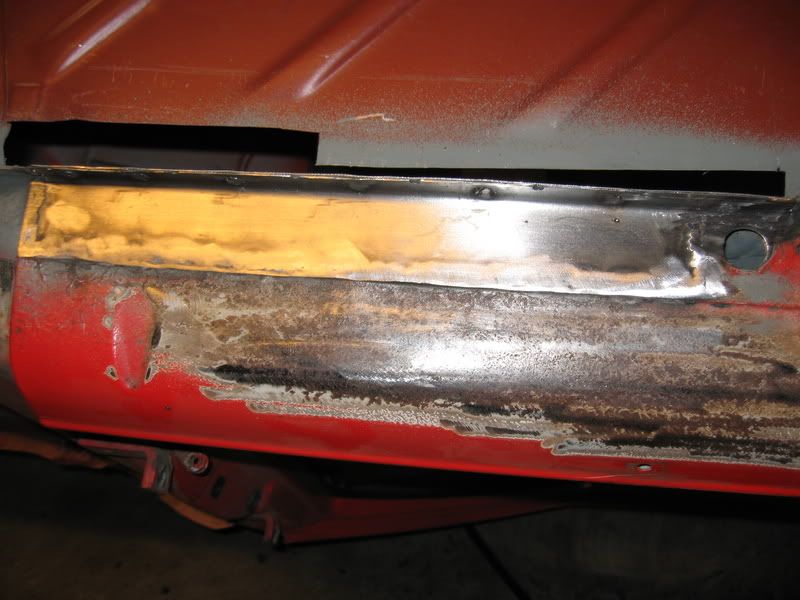

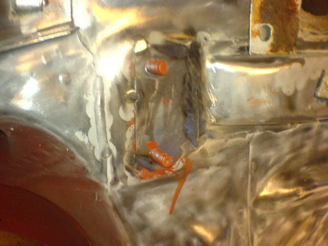

fått lånt meg plateknekke, så har gått løs på kanalene, punkta på ny plate i kanal:
helsveist:
og sinkspray på, og hulroms-tektyl inni:
ferdig med både innerkanal, gulv og kanal på andre siden:

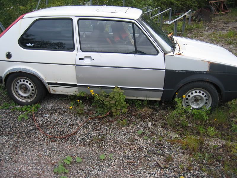

har en GTI delebil på hånd nå, men er litt usikker, bilen har ikke gått på ett år (skal visst bare vere batteriet) men den har i alle fall stått ett år, og ser nokså sliten ut, her er et bilde av bilen:
og et av motorrommet:
noen som har noe formeninger om denne? ser jo at det blant annet er brukt diverse høytalerledning o.l ned i motoren. Bilen er et lite stykke unna, og må leie henger og greier for å hente den, så jeg må liksom bestemme meg før jeg drar om jeg skal ha den eller ikke:p
vw golf 1 1.1 -83
Nå skal ikke jeg si noe om tillstanden til bilen ved å se på bildene.
Men etter å ha bygd en motor uten et karosseri vil jeg si jeg har lært en ting!
Å ha en delebil som helst går er helt uvurderlig i mine øyne! Da har du alt klart og kan i teorien bare flytta over! Om den ikke har gått på et år, kan du jo fikse et nytt bateteri å se om den starter ?? Seff, er nok veldig tungstart etter et år, men da er det i mine øyne, enda mer intresant ? ?

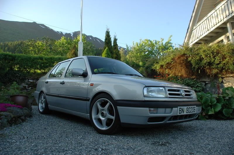

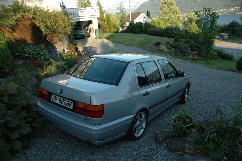

Nå har jeg den teoretiske delen av fagprøva på torsdag, så har hatt to ganske intense uker med å prøve å komme inni stoffet som har vert jemt og glemt i 2 år:p så derfor er det stilt for tida, men i dag trengte jeg et avbrekk og vaska og polerte ventoen min, er ingen fotograf, men tok noen bilder av den jeg:)
ser at bildene er uklare, men er ikke lett å forstå seg på digital speilreflekskamera:p
vw golf 1 1.1 -83
