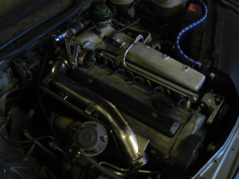

300ZX Skrevet November 23, 2006 Forfatter Rapporter Share Skrevet November 23, 2006 Da er det på tide å oppdatere denne tråden litt å. Har så smått begynt å "pynte" litt på motor-rommet mitt, er snart ferdig med et innsugsrør, men det er maange timer igjen enda:) Siter Lenke til kommentar Del på andre sider More sharing options...
Solberg- Skrevet November 23, 2006 Rapporter Share Skrevet November 23, 2006 Det der blir helt konge Ralliart! Hvordan er best å pusse noe slikt? Starte med grovt sandpapir og gå over på finere etterhvert? Og tilslutt bruke maskin med børste og poleringsmiddel? Skar gjøre noe lignende på toppdekselet mitt serru. Siter -85 Audi 90 2,2E 10v x91 Mazda 323 1,6 LX - Solgt til narkomane Vorsprung durch technik... Lenke til kommentar Del på andre sider More sharing options...
300ZX Skrevet November 23, 2006 Forfatter Rapporter Share Skrevet November 23, 2006 Det der blir helt konge Ralliart! Hvordan er best å pusse noe slikt? Starte med grovt sandpapir og gå over på finere etterhvert? Og tilslutt bruke maskin med børste og poleringsmiddel? Skar gjøre noe lignende på toppdekselet mitt serru. Tror det kan bli bra ja:) Begynner med 320 papir jeg, så 600, 800 og 1200. Polerer med Autosol til slutt. Er ikke så mye jobb på toppdekslet dtt som er Blikk (?). Innsug og toppdeksel på motoren min er støpegods, så det er litt mere jobb med:( Siter Lenke til kommentar Del på andre sider More sharing options...
Solberg- Skrevet November 23, 2006 Rapporter Share Skrevet November 23, 2006 Tror det kan bli bra ja:) Begynner med 320 papir jeg, så 600, 800 og 1200.Polerer med Autosol til slutt. Er ikke så mye jobb på toppdekslet dtt som er Blikk (?). Innsug og toppdeksel på motoren min er støpegods, så det er litt mere jobb med:( Det er jeg litt usikker på hva toppdekselet mitt er lagd av faktisk. Men sjekker du tråden min under audi 90 så ser du det. Blir mere jobb på din ja, men så har du litt grommere motor så det er vel verdt slitet tenker je! Bare tenk på å fint det blir da du er ferdig! :) Siter -85 Audi 90 2,2E 10v x91 Mazda 323 1,6 LX - Solgt til narkomane Vorsprung durch technik... Lenke til kommentar Del på andre sider More sharing options...
Mikkel Bruer Skrevet November 23, 2006 Rapporter Share Skrevet November 23, 2006 Det er jeg litt usikker på hva toppdekselet mitt er lagd av faktisk. Men sjekker du tråden min under audi 90 så ser du det. Blir mere jobb på din ja, men så har du litt grommere motor så det er vel verdt slitet tenker je! Bare tenk på å fint det blir da du er ferdig! :) Ditt er bare vanlig blekk/stål. Så du kan gjøre det samme som Simon gjør. Jeg lakkerte mitt på min bil (90'n). Simon, det ble porr da..Meg å vil :D Siter - '02 BMW 525DAT M-Sport - '99 Audi A6 2.7BiTurbo Quattro - '02 VW Golf 1.9TDI - '01 VW Caddy 1.9TDI [thread=129069]- '90 Audi 200 20v Turbo quattro[/thread] Lenke til kommentar Del på andre sider More sharing options...
300ZX Skrevet November 24, 2006 Forfatter Rapporter Share Skrevet November 24, 2006 Simon, det ble porr da..Meg å vil :D Er bare å ta med seg en bøtte vann og litt sandpapir å gå ut i garasjen det:) Har gitt opp å gjøre dette for hånd nå, så jeg må gå til innkjøp av sandpapir til luftverktøyet tror jeg, da blir det fart i sakene:) Siter Lenke til kommentar Del på andre sider More sharing options...
Solberg- Skrevet November 24, 2006 Rapporter Share Skrevet November 24, 2006 Er bare å ta med seg en bøtte vann og litt sandpapir å gå ut i garasjen det:)Har gitt opp å gjøre dette for hånd nå, så jeg må gå til innkjøp av sandpapir til luftverktøyet tror jeg, da blir det fart i sakene:) Lønner det seg for meg å bruke vannsliping også? Eller droppe vannet og bare bruke sandpapir? :P Siter -85 Audi 90 2,2E 10v x91 Mazda 323 1,6 LX - Solgt til narkomane Vorsprung durch technik... Lenke til kommentar Del på andre sider More sharing options...
300ZX Skrevet November 24, 2006 Forfatter Rapporter Share Skrevet November 24, 2006 Lønner det seg for meg å bruke vannsliping også? Eller droppe vannet og bare bruke sandpapir? :P Bruk våtslping ja, er mye bedre å jobbe med å det:) Siter Lenke til kommentar Del på andre sider More sharing options...

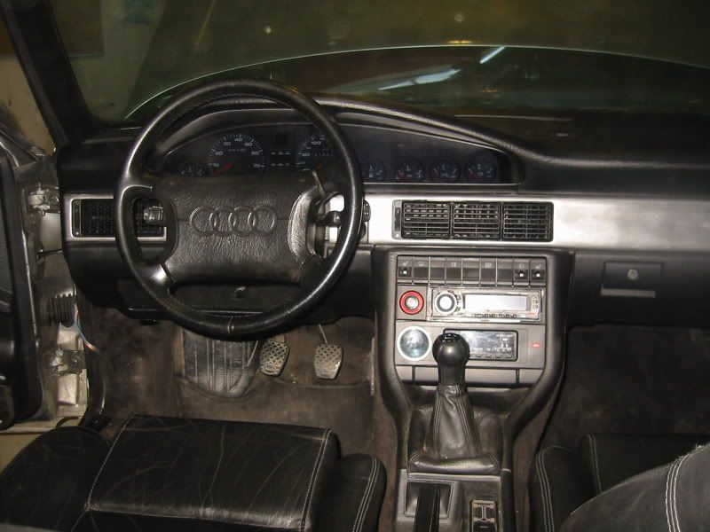

300ZX Skrevet November 26, 2006 Forfatter Rapporter Share Skrevet November 26, 2006 Har lagt solfilm på instrumentene mine, bildet lyver litt da jeg måtte bruke blitz. Det er helt svart nå lyset er av og greit med lys når de er på. Men plana er jo å få tak i plasmaskiver for å få litt bedre bakrunslys samtidig som det er helt svart når det er av. Siter Lenke til kommentar Del på andre sider More sharing options...
