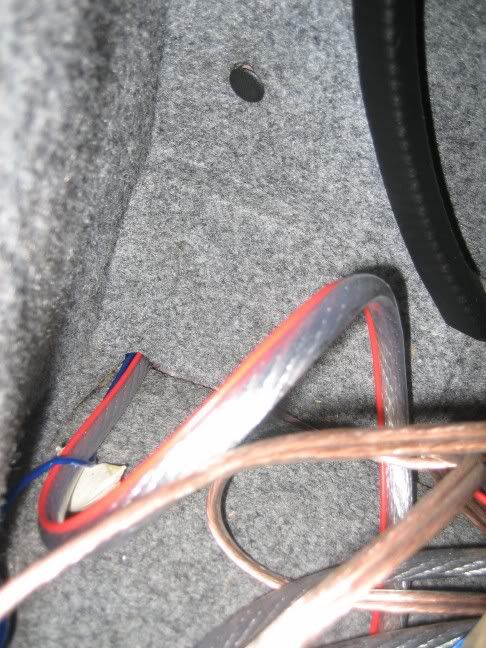

Her kan du få ledningene igjennom bak til bagasjerommet. skal være ett hull der nedi hjørnet på begge sider mener jeg å huske. Ledningene lå ganske løst baki vectraen min og da (fram til cd spiller var de sjult), men hadde en svær stygg kasse foran så så ikke ledningene allikevel :op:
