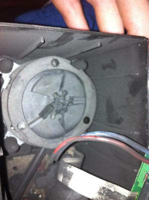

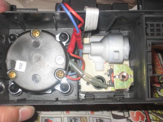

En typisk feil på A4 B5 er at sentrallåsen blir defekt med tiden. Det er to ting som regel blir defekt, enten er det en lekkasje, eller så er rotoren i pumpen blitt knust. Del 1: Det første man gjør er og sjekke om pumpen fungerer. NB: Selv om du hører pumpen går, kan rotoren være defekt! På sedanen ligger den under oppbevaringsboksen, i høyreside i bagasjerommet, og i Avanten så henger den på veggen. Den er godt innpakket i skumgummi, kan være fryktelig irriterende og få løs alt dette. Slik ser pumpen ut: [ATTACH]34939[/ATTACH] Ta først av de to vakuumslangene. Slangene løsnes ved og bruke en nebbtang, ikke bruk mye makt, de sitter ikke så veldig godt om du klemmer på rett sted. Du kan nå teste pumpen ved og tette for hullene med feks fingrene, kjenner du vakum så fungerer pumpen, og du har en lekkasje en plass. (Monter pumpen på plass, og les fra Del 2) Pumpen er enkel og løsne, ta løs de tre kontaktene og de to vakuumslangene. Ta nå av det hvite lokket i bunnen, bruk et flatt skrujern og vipp lokket forsiktig av, sitter kun i klips. Du kan nå dytte i kontaktene slik at kretskortet kommer ut, det er enda tre ledninger koblet til det, så vær litt forsiktig. Når du har fått ut kretskortet så ser du pumpen, skru opp de tre skruene, og ta av lokket. Slik ser pumpen ut inni: [ATTACH]35269[/ATTACH] Du ser nå rotoren, bildet neden for illustrerer en defekt rotor, det er bare småbiter igjen av den. [ATTACH]34937[/ATTACH] Du har nå konstatert årsaken til at pumpen er defekt. Du har et parr valg nå. 1: Kjøpe ny hos Møller, du må kjøpe hele enheten og det koster mer enn det er verdt. 2: Få tak i en brukt hos høggeren/ebay eller tilsvarende, varer ikke veldig lenge før den ryker. (Om du bytter den, så må du finne en som er identisk med din, denne boksen styrer endel annen elektronikk også, feks kupelysene og vindusheisene) 3: Kjøpe ny pumpe, feks denne, http://viewitem.eim.ebay.no/AUDI-CENTRAL-LOCKING-PUMP-REPAIR-KIT-8D0-862-257/181014401704/item Jeg kjøpte en pumpe fra denne karen, http://forums.vwvortex.com/showthread.php?4761986-FS-Central-Locking-Pump-8L0862257N-and-replacement-pumps Pumpen kostet ca 600kr inkl frakt, tok ca 10dager fra USA til Nord-Norge. For og montere den nye pumpen så tar du ut den gamle, den er kun festet i noe gummioppheng + to ledninger og en slange. Ta først av slangen, bruk en nebbtang og drag slangen rett opp. Klipp så over ledningen nærmest mulig pumpen. Bruk et flatt skrujern og dytt gummi opphenget ut. Monter så pumpen i motsatt rekkefølge, og voila, du har en sentrallås som fungerer igjen!:) PS: Er det mye irr og grafitt støv på kretskortet så vask det med elektrorens. Bruk også en god pakning eller pakningssement på lokket slik at det ikke kommer fukt inn. Del 2: Skal nå gi deg noen pekepinner på hvor lekkasjen din kan være. Normale plasser det begynner og leke er rundt låsemekanismer og T/Y-stykker. For og finne raskut ut hvor et lekker, så bruk "Røyk på boks". Spray så røyken inn i vakuumrørene. Det ene går til bensin lokket, og andre går til de andre låsene. Trenger ikke mye røyk til bensin lokket. Vær gjerne fire øyner når dere ser etter røyk i bilen. Her er et bilde av hele systemet. [ATTACH]34938[/ATTACH]
