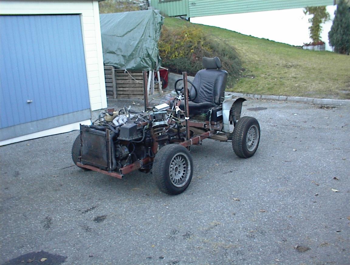

Alt er som sagt bare satt sammen for å få den til å virke. Gidder ikke å bruke penger på den før jeg har fått alt til. Så nå hadde jeg planer om å få motor, bremser, styring osv. til å funke skikkelig. Så kommer bur, lys og andre ting. Og da kan kjøringen begynne.... :) - Chris

Blei ferdig til testing istad. Fikk ikke prøvd så mye da mellomakslingen er er skjeiv :( . Må nok mekke meg en ny en. Men den gikk iallefall godt det lille jeg prøvde den. Var ikke så veldig vanskelig å rive den løs nei.. hehe. Skal prøve å få lagt ut noen flere bilder i morra. Er alt for opptatt med å mekke, så jeg glemmer å ta bilder.. - Chris

Denne blir jo en del tyngre enn en vanlig crosskart da. Den er veldig grovbygd, samt at motor og alt det andre som er fra bilen veier ganske mye.. Blir spennende og prøve. Masse arbeid igjen enda... Starta den forresten istad. Du hører den når det går rett fra manifoilen og i friluft..... hehe - Chris

Dårlig med styling og senkesett på den gitt. Eneste ekstrautstyr som skal på er noen gamle hella 1000 metere som jeg har liggende. Det er mørkt på vinteren vet jeg.... Det er drivverket fra en gammel BMW 520. Og motoren er en 2,3l fra ca samme tid (begynnelsen på 80 årene en gang). Var vel 150 hk den gang motoren var ny... ;) *Bort å sveise litt* - Chris
Den er jo ikke halvferdig enda da. Skal lage bur osv. på den. - Chris
