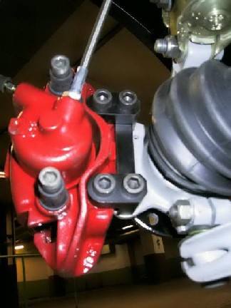

Bruker samme calipere og klosser ja, eneste du trenger er skiver og adapter. Godkjent blir det ikke nei, da må man klare å dokumentere at adapteren er kraftig nok til å tåle belastningene...... men i realiteten er det ingen problem, adapteren er nok 10 ganger sterkere enn støpegodset caliperen er laget av, slår man på en caliper med hammer kan den rett som det er dele seg...... :( Tror ikke det er noen som selger adaptere her til lands, men jeg skulle nok klart å lage om jeg fikk tak i noe massivt firkantstål i riktig dim og styrke.

Kun skiver og klosser ja på mk1. (eller bruk slitte klosser... :D) Samme greia på mk2 og frem til 88, da kom 16v gti med 256mm bremser. alle andre hadde 239mm bremser (unntatt G60 med 280mm) Går relativt enkelt å få bygd om til 280mm bremser på mk1,da hardu ville bremser..... bare en liten adapter som flytter calipern 22?mm lenger ut og skiver fra G60, 280mm legger ved ett bilde av adaptern.... hmm... det gikk ikke det jo.... hvordan gjør man ett bilde mindre?
