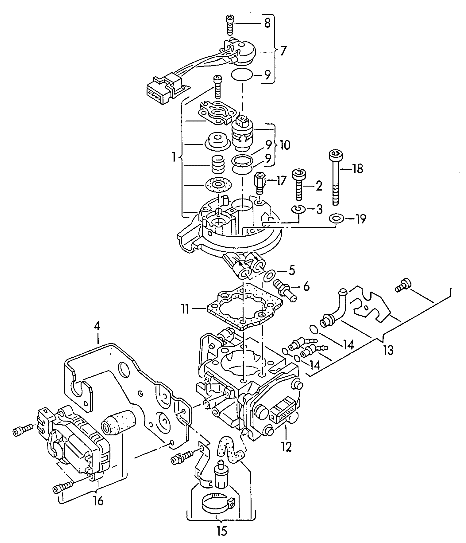

På siden av gasspjeldhuset sitter det en "Trottle Valve Positioner"(#16 på tegningen" Det er den som gir gass for riktig tomgangshastighet, og av og til merker du at den gir på litt etter at du har sluppet gasspedalen. Denne består av en motor som påvirker gasspjeldet, og en sensor (potensiometer) som gir tilbakemelding om hvilken posisjon den har kommet til. Delenr. 048133031, pris ny hos Møller ca 2500,- Kan kjøpes billigere fra utlandet: http://www.ebay.co.uk/dsc/i.html?rt=nc&LH_TitleDesc=1&LH_PrefLoc=2&_nkw=048133031&_clu=2&_dmpt=UK_CarsParts_Vehicles_CarParts_SM&_fcid=154&_fln=1&_localstpos=&_sc=1&_sop=15&_stpos=&_trksid=p3286.c0.m283&gbr=1 . . . eller fra bilopphuggern. (sjekk om delenummeret stemmer før du kjøper) [ATTACH]27666[/ATTACH]
