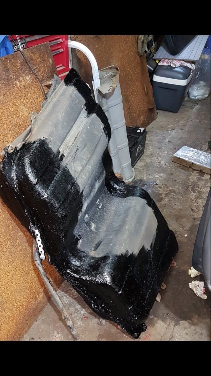

Jo.. Løsninga ble zalovann på sprayflaske å litt trykkluft på tanken.. Kom frem til 3 hull i tanken på en bil som var godkjent for et halvt år siden.. Brunox,kjemisk metall og et strøk rustkiller med tectyl til coating blir nok bra;-) Dette BLIR jo seff.en nødløsning, siden Høgger'n skrudde av en tank som ikke passa... -Bare et valg da.. ;-) Fant jo seff. et par andre "feil" som ikke engang jeg som "ufaglært" ville godkjent på en kontroll.. Rust på bremserør og et psr små rusthull i ramma... Skjemmes over verksted bransjen og mentalitéten bare for å få solgt bil til ei jente som nylig er flytta til landet og trengte en Norsk reg.Bil asap.. Takker for gode råd,tips og triks Quattro73!

Hei. Jeg er litt usikker på hvilket som tåler hva, så jeg prøver meg her. Har en lekk bensintank pga rust, å får ikke tak i annen tank med det første.. Hva kan brukes for å få den tettet, som en midlertidig løsning seff.
