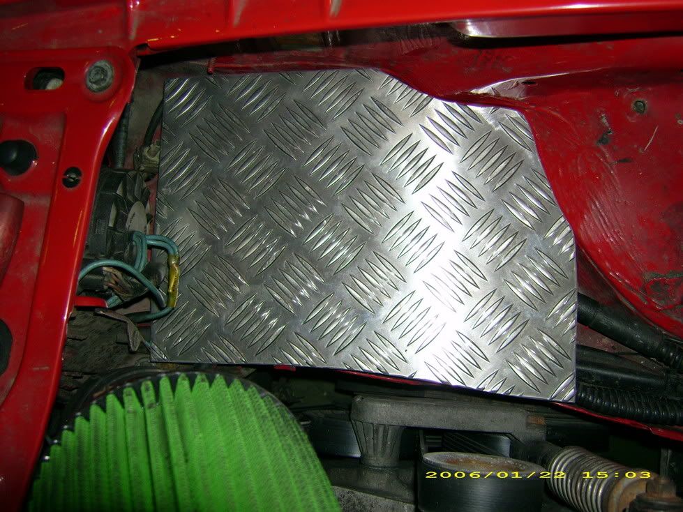

Da får jeg ta en liten uppdate etter helgens små jobbing...
Har fjernet kull fiber tanken og den ufo dritten:D
Har begynt og lage meg varme skjold rundt filteret men bare laget bunn delen siden ikke vet hvordan rørene til ic blir...
Uten ufo og med første del av varme skjold ( fy så møkkete blir om vinteren!!!)
close upp varme skjold

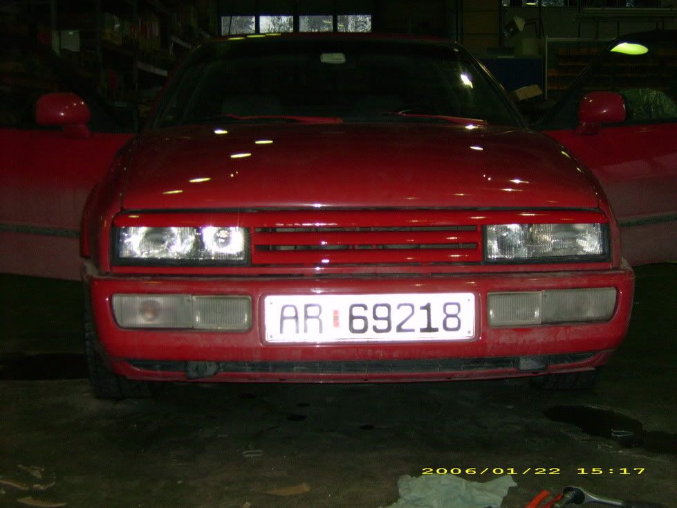

Prove lakket grillen og prøve monterte den også ( vill bli lakket på nytt, ikke fornøyd!)
Er fint med komentarer underveis! positive og negative...
ideer til forbedringer tas også imot med åpene armer :D
Også bestilt olje kjøler i dag... komplett kit med termostat...
Går fremover dette! :D

G60 Racing, siden du legger den shiny metallplaten din rett over det fine nye luftehullet du akkurat skaffet deg gjennom å fjerne kullfilteret, bør du kanskje lage et lite hull der, og trekke litt flexi slange ned til bak fangeren et sted, så du får maksimalt med kald luft opp til filteret ditt.
