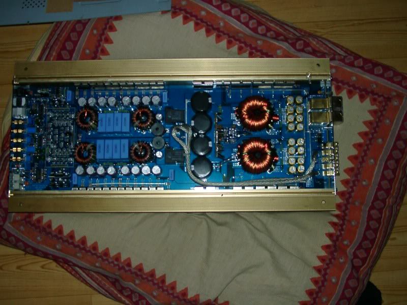

Her er bilde av min:
Denne er oppgitt til 2000w @ 1ohm og er omtrent samme fysiske mål som hk-4000d..
