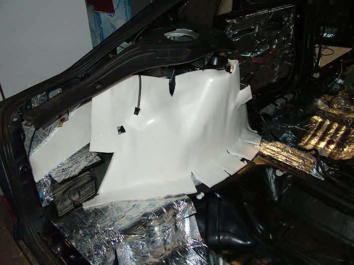

Begynte tidligere i sommer med å oppgradere det lydmessige i bilen. Har blitt så utrolig lei støyen fra bilen, dekk osv.. så nå bestemte jeg meg for å fikse litt på dette:
Bestilte dempematter fra autod, matter som jeg har erfart fungerer helt utrolig.
Fikk tilsendt disse mattene som demper vibrasjoner, samt noen lyddempende matter som klistres over disse.

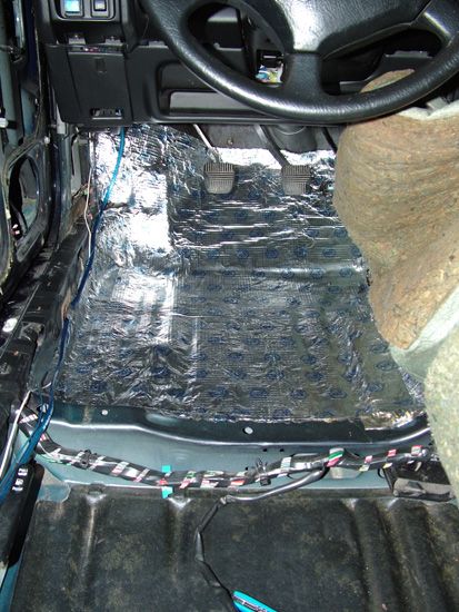

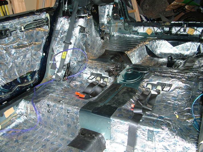

Som dere ser så har jeg lagt disse vibrasjonsdempende mattene nesten overalt. Veldig greie å jobbe med og lager ikke noe søl. Har også klistret et par i taket, men tok desverre ikke bilder :iconsm .

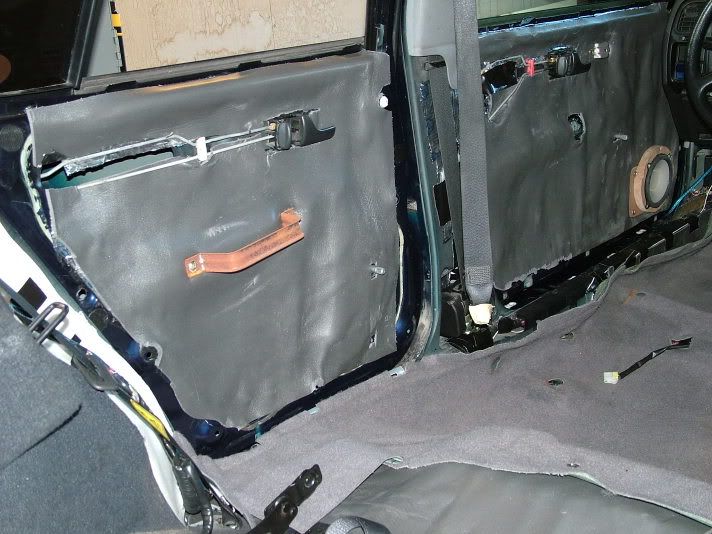

Etter å ha klistret på disse i dører, langs hele gulvet, taket, bagasjerom, bakluke så klinte jeg på et lag med støydempende matter over de mest utsatte stedene.
Det ser egentlig helt forjævlig ut, men hvem bryr seg.. Blir jo ikke visende likevel.
Var samtidig spesielt nøye med bakluka, som har en lei tendens til å bråke no jævli på ujevn vei. Restultat: Ikke et jævla pip. Høytalerene i framdørene har fått et helt nytt liv, med utrolige resultater. Det eneste jeg sliter med nå er de jævla vindusheis sveivene som jeg ikke får tyst. Noen tips?
Har også vært nøye med å legge vibrasjonsmatter over hull for klips, som jeg har funnet ut at nesten hele bilen består av :) Dette har ført til at plastdeksler osv, ikke lager lyd lengre.

Har ikke problemer med det innvendige i døren, det er så godt dempet at jeg hører ingen ting, men derimot selve sveivehodet. Altså det som går rundt henger litt løst. Har vært inne på tanken på å prøve å varme opp plastikken og utvide den på en måte...
