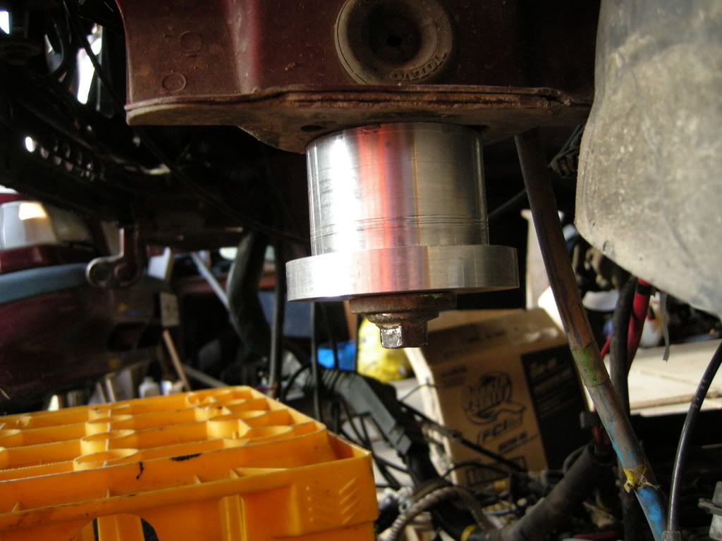

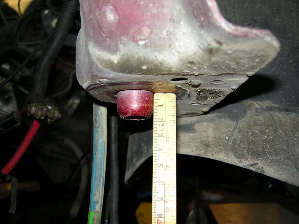

Jo, altså det var snakk om bilder her. Vår venn Turboed1 har ved hjelp av sin dreibenk tatt fram noen solide foringer til hjelperamma. Foringene er opprinnelig av gummi for å øke komforten ved å isolere drivverksvibrasjoner fra karosseriet. Vi gutta som spiser kirsebær med Lars Monsen bryr oss ikke om komfort, så vi ønsker tvert i mot drivverksvibrasjoner og annen støy velkommen. Da kjennes lettere små endringer i motor og drivverk. I tillegg er det å håpe at kjøreegenskapene blir bedre og mer distinkte.

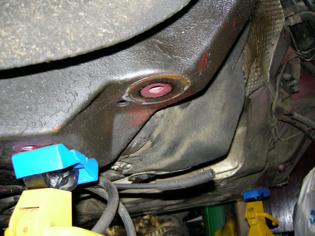

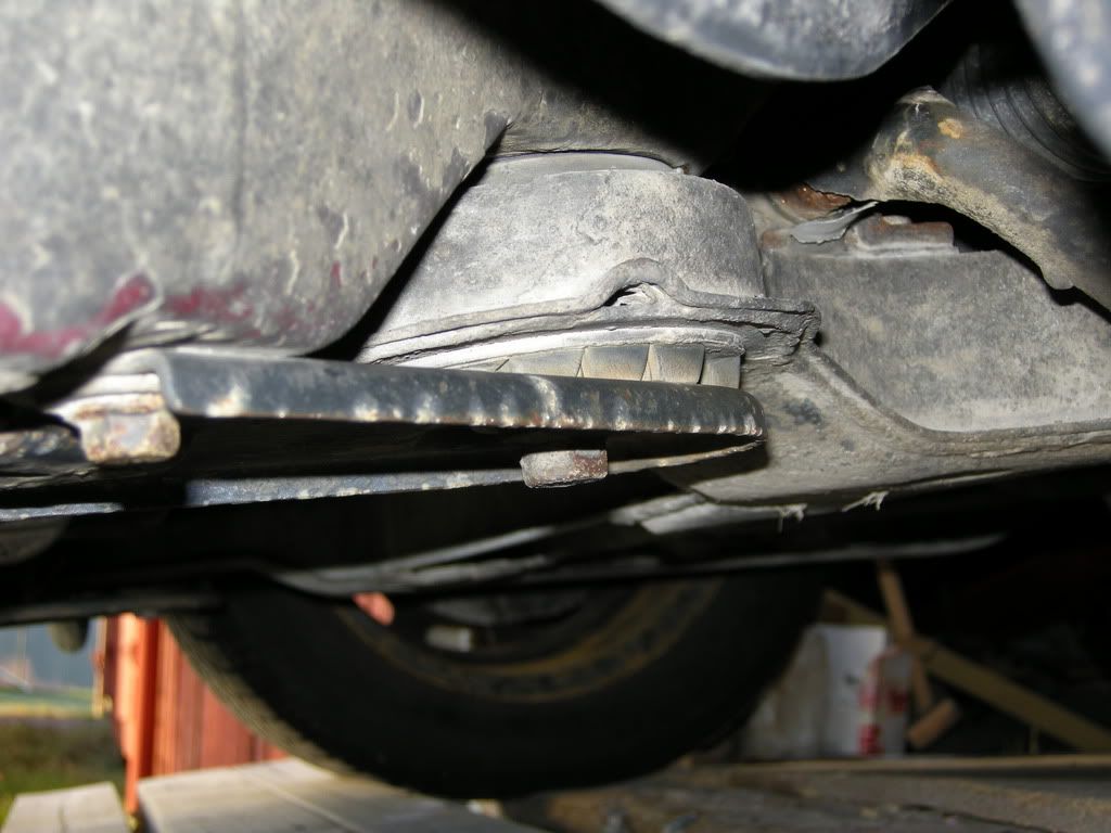

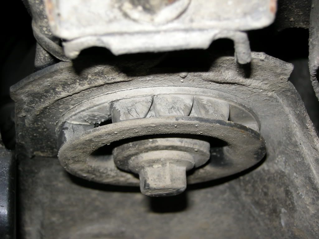

De originale foringene sitter slik:
Karosseriets bakre innfestingspunkt:

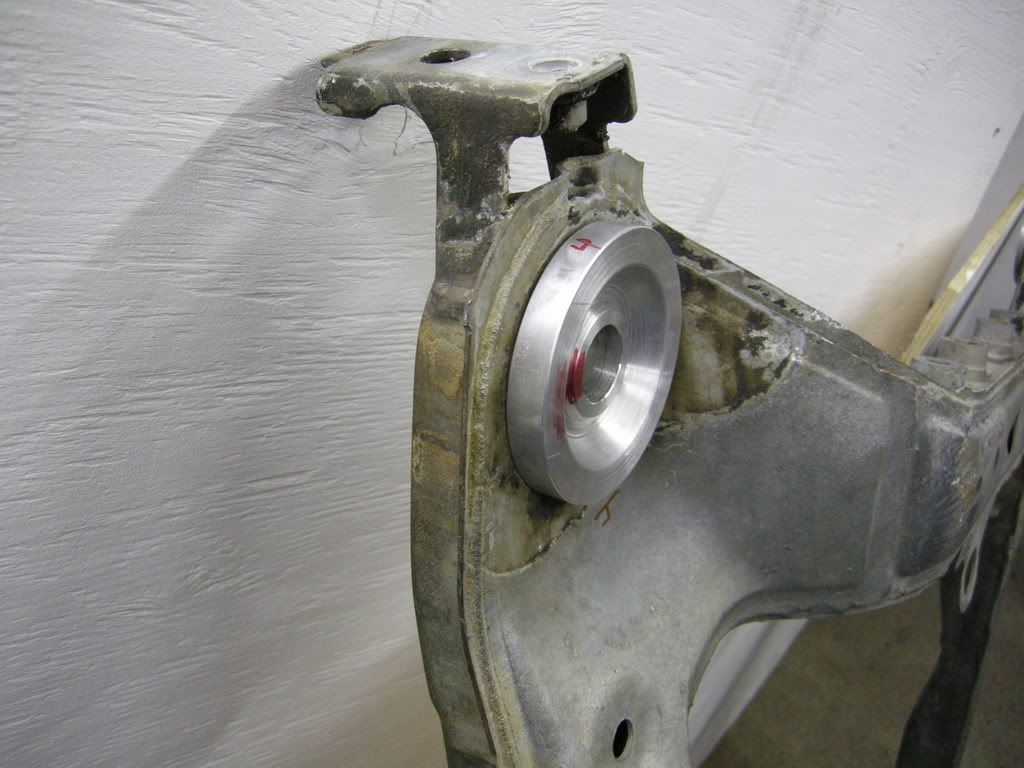

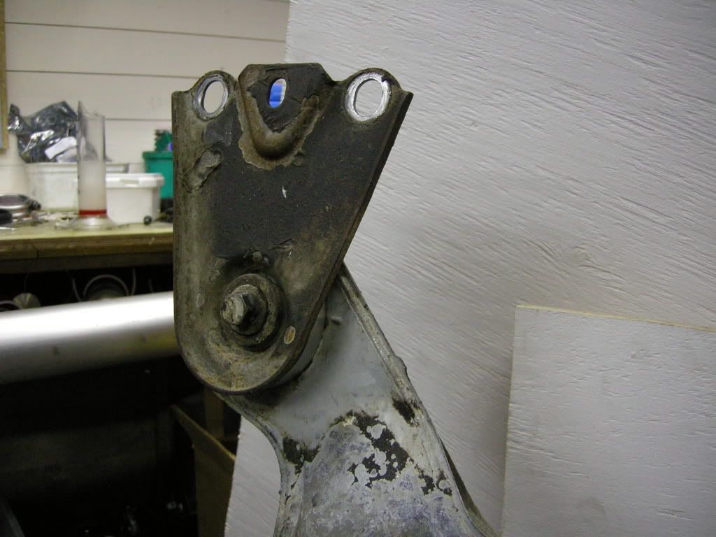

Et av de fremre innfestingspunktene må vies spesiell oppmerksomhet siden det har en styretapp:

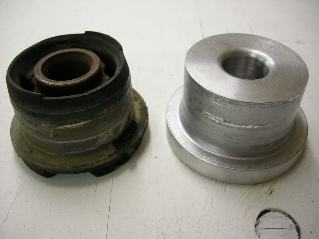

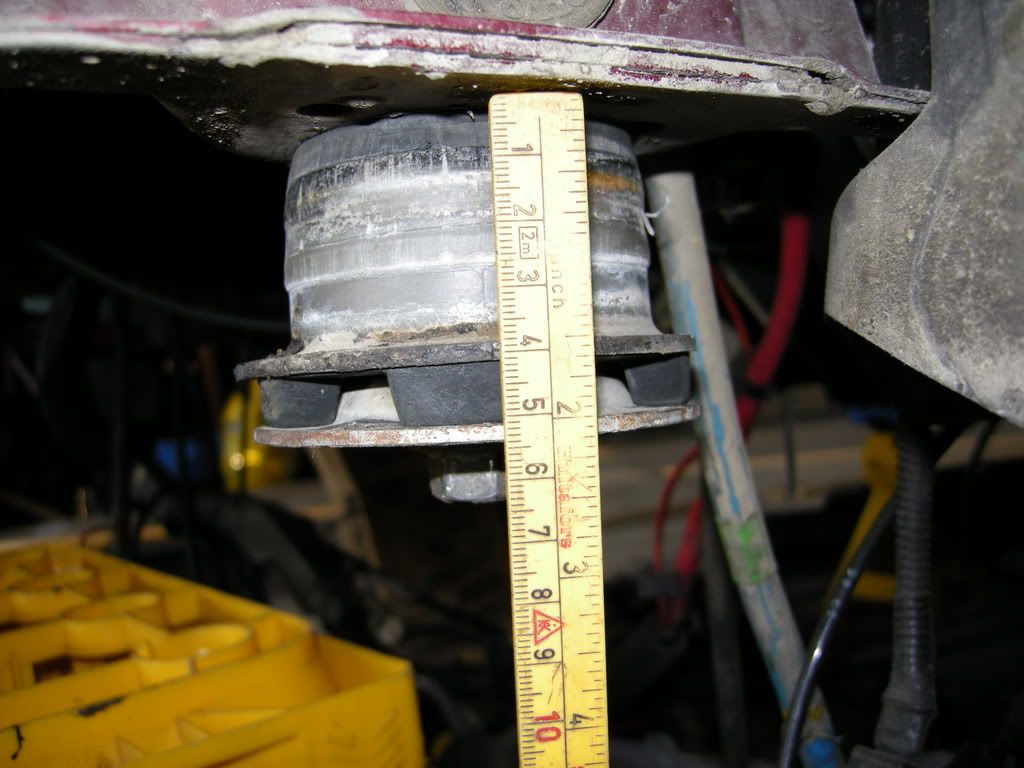

En gammel gummiforing monteres utenfor ramma for måltagning til de nye foringene:

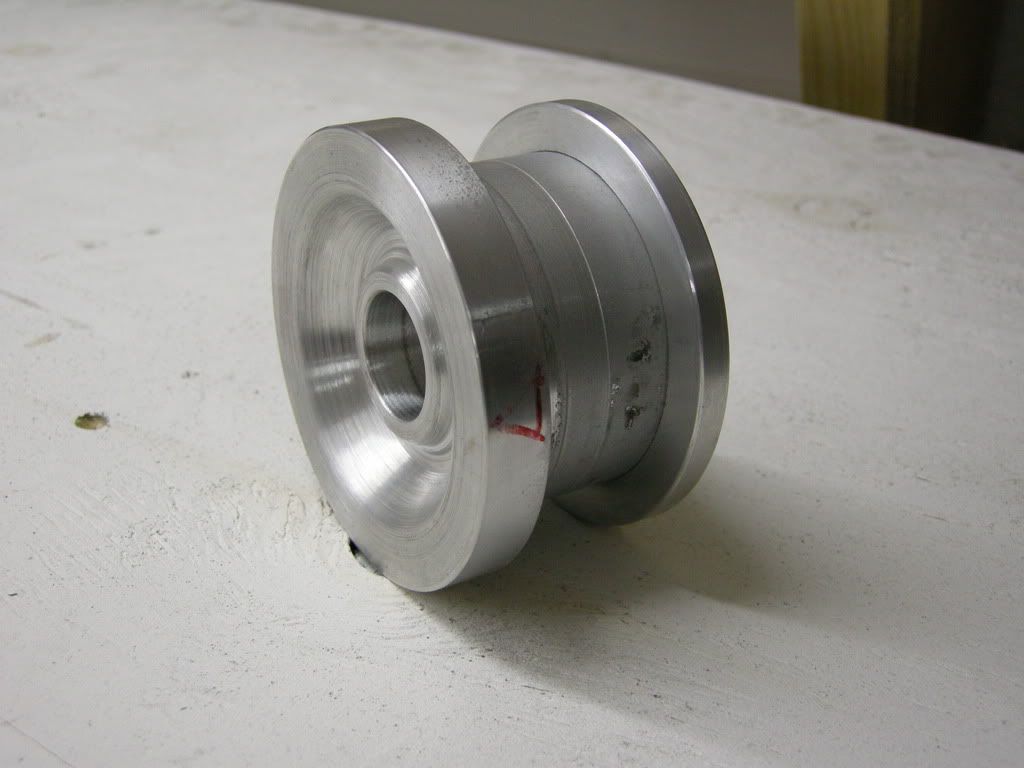

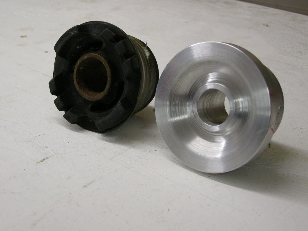

Et grovdreid emne prøvemonteres:
De nye foringene har identiske mål som de gamle. Den nye til høyre...:

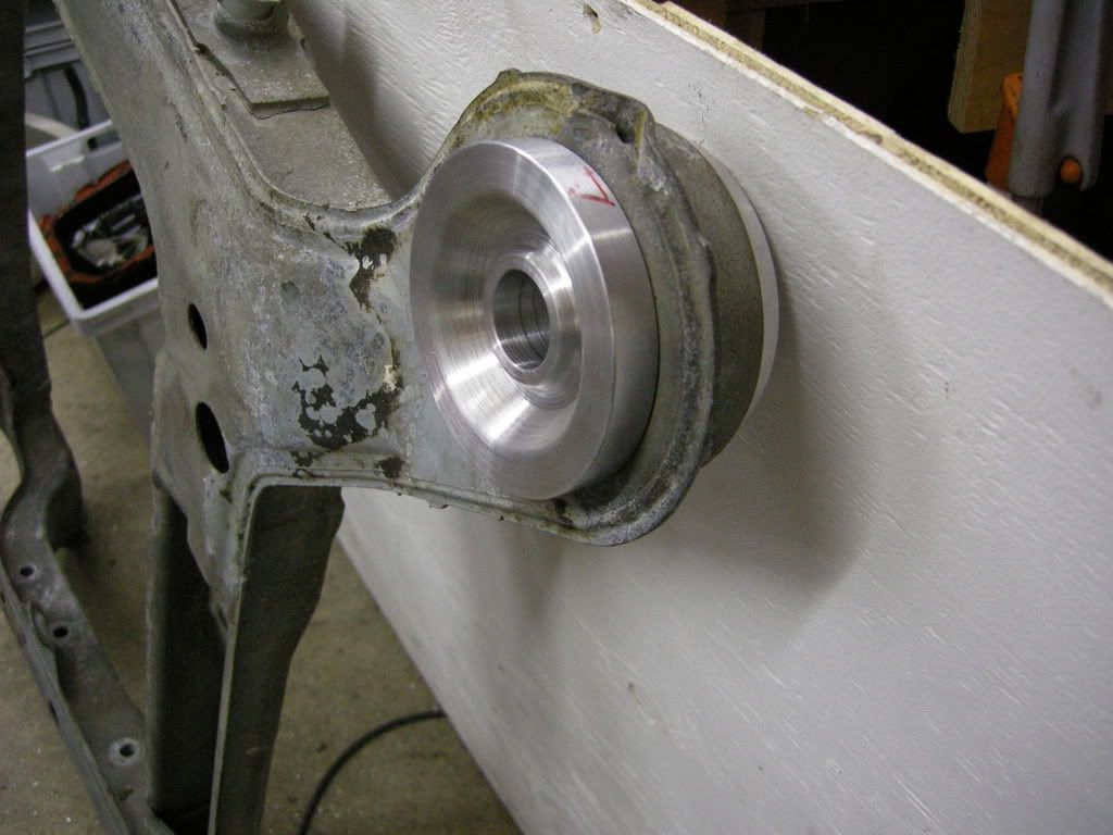

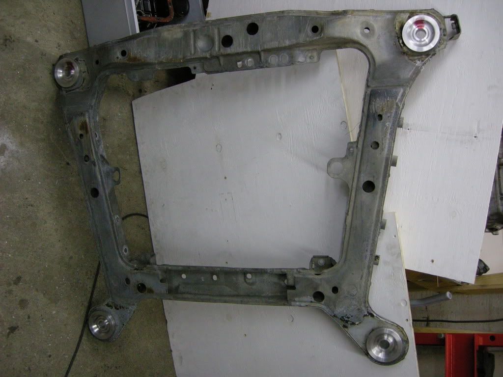

For å hindre at ramma beveger seg i foringa må det festes en distansehylse mellom karosseri og ramme:
Her er foringene på plass i ramma:
Et bilde av hele ramma:

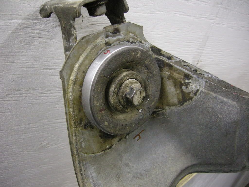

Ramma er også innfesting for hjulopphenget. Her er en bærearm:

Benyttet du anledningen til å senke karrosseriet over denne ramma?
Foreløpig sitter ramma på original plass, men det er fullt mulig å senke ca 1 cm ved å flytte distansehylsa til den andre siden av ramma. Det har seg slik at ramma også er innfestingspunkt for tannstang osv, så jeg er litt tilbakeholden med senking før jeg vet hvordan geometrien blir.

Selv om 1cm ikke er stort, kan det uansett være et steg til det bedre, siden bilen skal senkes uansett. Typisk problem for MacPherson-biler som er senket er at nedre bærearmer desverre peker mye ned mot midten av bilen. Dette er negativt m.t.p. sporviddeendring, krengesenterhøyde og unødvendig tap av negativ camber ved innfjæring. (Eller hva, 351RS? Vet vi har en del bøker til felles i bokhylla ;))
Sålenge det er plass til styrestag, drivaksler, osv ville jeg gått for dette, men det kan uansett være greit å sjekke hva som skjer i motorrommet med en motor 1cm høyere i chassis, og nærmere panseret. (Trolig ikke noe problem)

Hvis tannstanga åsså er festet på samme ramme som bærarmer osv, så vil vel geometrien bli samme som original? Jeg senket karr. over traversen bak på den måten for å få vinklene tilbake mot de originale. Men klart, det kan årsake andre problemer, som klaring mot panser osv.
Så lenge fjærene er de samme vil jo ikke høyden på bilen endre seg, men tyngdepunktet vil bli lavere.

Jeg tenkte på geometrien mot rattstammen. Den kommer ned i en krapp vinkel og tillater trolig ikke mye forskyvning vertikalt. Videre er det begrenset med plass mellom ramme og karosseri i for- og bakkant, plass jeg trolig trenger til downpipe og trykkrør. Men det er jo klart at jeg etterhvert vil benytte meg av denne gratismuligheten såfremt ikke ulempene overgår fordelene.
