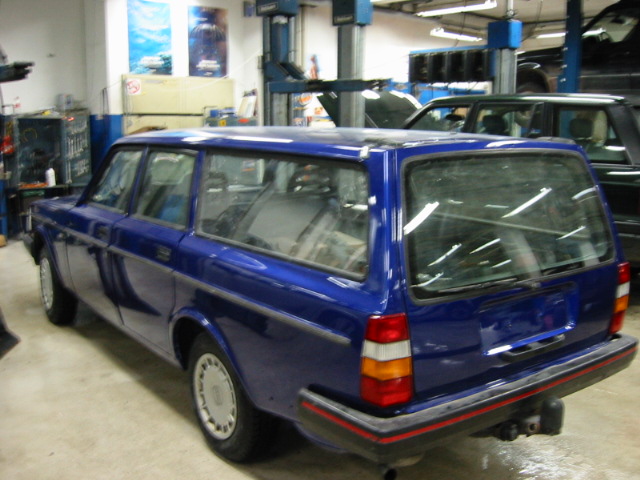

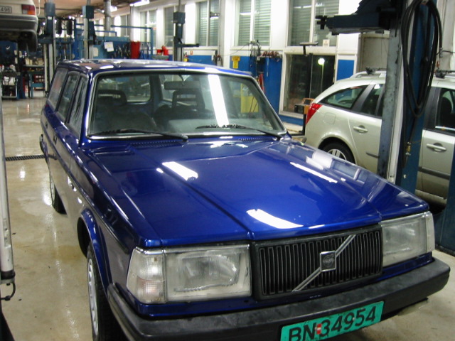

Nice!
Fargen var meget pen! Jeg har lyst på noe lignende metallic, med sølv metallic nede med kanalene.
Skal du ha matt sort på stolpene mellom dørene?
Skal du ha matt sort på reservehjulsbrønnene bak? (de blir mindre synlige da)
evt kan du jo ta 86->' sitt listesett, med de ekstra listene på kanaler/reservehjulsbrønn.
Lakket du selv? Ser bra ut på bilder iallefall!

Bilen er en 88mod... har ikke satt på alle lister enda, de skal lakkes mattsvart først. Har bestilt tape-settet til stolpene og dørene/bakskjermene. Har også kjøpt en 90mod 245 usa modell med ac, skinn innsprut osv som jeg skal plukke litt fra. Har også fullt stylingsett, men tør ikke sette det på før til våren...

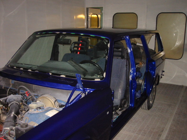

Alt som gikk med av tape, sparkel, fyller, syregrunning, grunning, base og klarlakk kom på totalt 4675,- Er litt usikker på literprisene der. Merket er ICI autocolor. Samme som brukes på div. engelske biler, som rolls royce, jaguar og mg. Det som er dritt er at basen blandes 1:2, mot vanligvis 1:3, så det går med mye base. I tillegg dekker den litt dårlig, så han som sprøyta den synes den var litt tung og jobbe med. Ble jo blank og fin da, vi mellomslipte med 2500papir og vann etter 1strøk klarlakk, så den ble heeeelt glatt...mye jobb, men det var absolutt verdt det!!

Du må bytte til nye typen frontrute list.. Du vet GLT flate listen.

Har ny rute og list, men tør ikke montere den selv, da blir den sikkert ikke tett...skal få en oppretter til å sette den inn.
