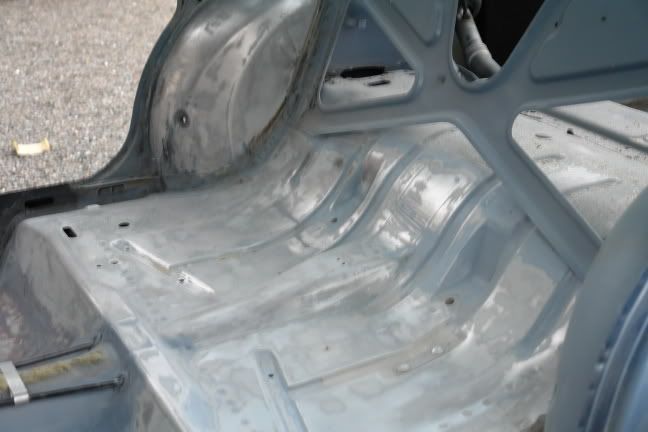

Bilder fra mange timers sliping der det fortsatt står igjen mye før det kan sprøytes med filler. Mange mange timer igjen.
Sjåmete bilde, men motivet er der baksetene satt. Og det er på denne plassen her alle ser overflaten best! Her er det mange timer med sliping og sparkel igjen før grunning.

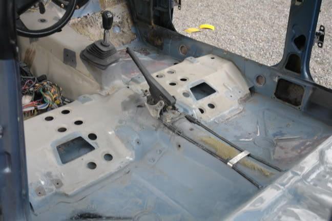

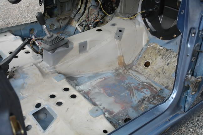

Gulv fremme, mesteparten av limet er nå borte og slipingen skal starte. Alt av kitt skal bort og gulvet skal granskes for rust. Funnet bittelitt som skal sveises.
Mye sliping som venter her. Finishen skal bli så bra jeg klarer og få til. Har ikke no voldsomt tidspress.
