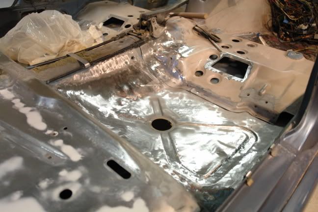

Slik er den pr. dags dato:

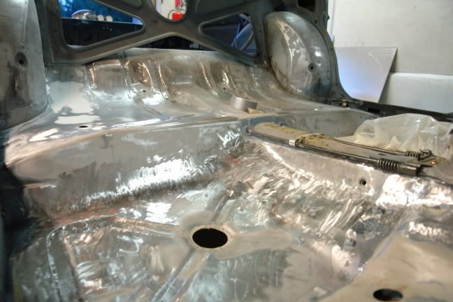

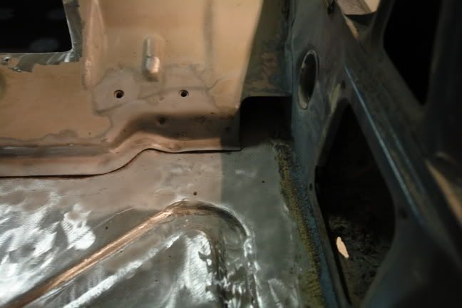

Har var det brunt før sandblåsing, nå er det rent metall så langt øyet ser - det liker vi.
Det blir mer blankt stål å se, snart klart for bur.

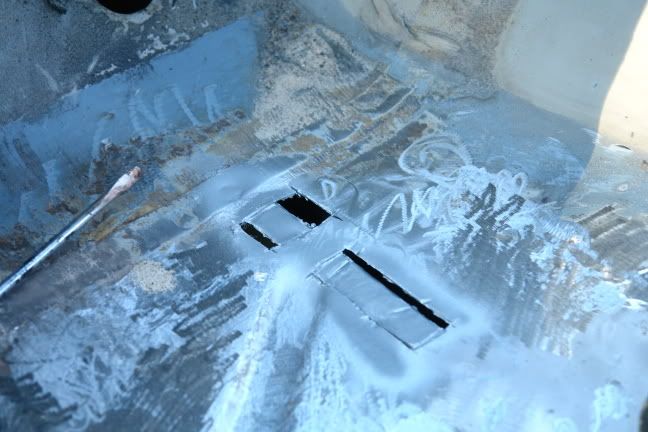

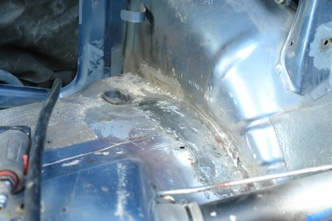

Prøver å få det best mulig med mine kunnskaper..

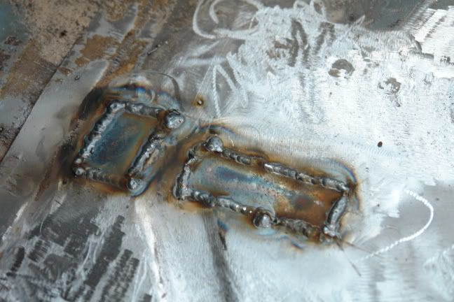

Slipt ned sveisen og småsveist litt rundt om, gjort svært lite i dag.
Varmen har tatt overhånd så har ligget mest rett ut og stekt meg samt gjort ferdig den V70'n som jeg lakkerte all plast på for en stund siden.
Bilde sv sliping:

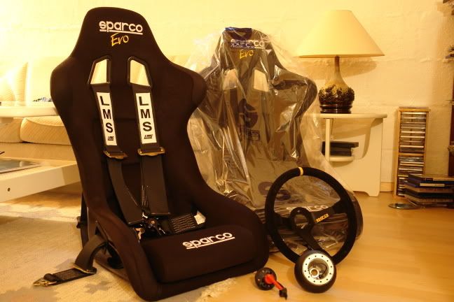

Der ble jeg svært hyggelig mottatt av en ung selger som spurte om jeg trengte hjelp. Ja, jeg er på utkikk etter et par greie stoler til bilen min pluss litt småtteri. Han viste meg utvalget.

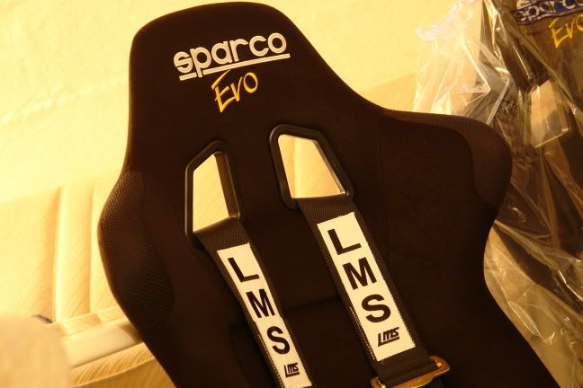

Jeg så over utvalget og falt for Sparco Evo stolen, den var pen. Jeg prøvesatt to stk, en small og en medium. Tenkte kun på meg selv og bare på meg selv og valgte small.
Så var det seler som stod på lista, der ble det to stk fire pkt. LMS seler.
Ratt, Sparco ratt med 95mm dybde. Semsket skinn.
