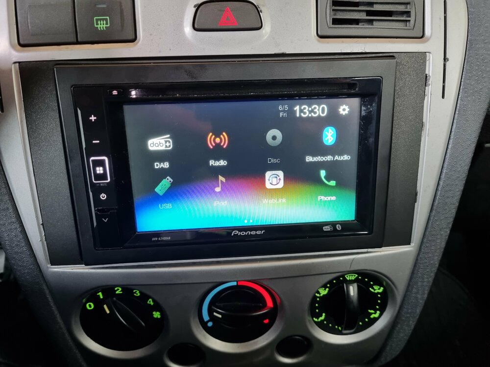

Hadde heller skiftet ut hele spilleren og fått en med flere funksjoner og en som ikke ser så grå og stusslig ut som den originalradioen.
Etter litt søking på nett, så ser det ut til at ledningsnettet inn på spilleren er forskjellig på de bilene som er levert med og uten aux-inngang. Alternativt undersøke med Ford hva ett sånn ledningsnett koster eller finne en lignende bil på huggeren som du kan plukke av et ledningsnett fra.
Deler som trengs for å oppgradere:
https://bilradiospes.no/connected/edfd1001/iso-overgang-ford-ca-2005--gt-
https://bilradiospes.no/connects2/100513/1-din-monteringsramme-ford-2005--2014-m-firkantet-radio
https://bilradiospes.no/pioneer/mvh130dab/pioneer-mvh-130dab-dab-plus--usb-aux-shortbody
