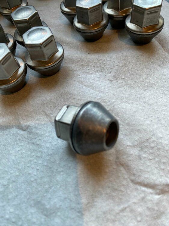

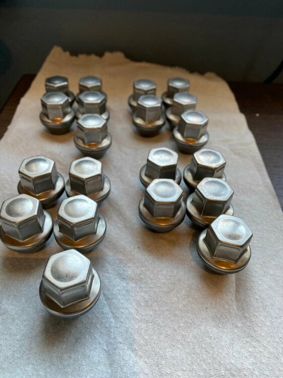

SvenDH Skrevet November 7, 2021 Rapporter Share Skrevet November 7, 2021 Heisann, et litt noob spørsmål her som jeg synes det er litt vanskelig å Google på da man helst ikke vil kjøpe feil deler av sikkerhetsmessige årsaker. Som nevnt i emnefeltet har jeg en 2009 Mondeo MK IV. Jeg tror jeg kjøpte et ekstra sett med hjulmuttere da bilen var ny (se vedlagte bilder). Disse er de samme som stod på bilen da den var ny. Utfordringen er at jeg opplever disse hjulmutterene som dårlige. Det virker som om det er en slags hard plastkappe over selve mutteren. Jeg er usikker på hva materialet er men jeg opplever hver gang jeg skal bytte hjul at mutteren setter seg fast i pipa og at det ytterste laget på mutteren går i stykker. Jeg har prøvd ulike piper (19") men flere muttere henger seg som regel fast i pipa og det er en jobb å få løsnet dem. Det ytterste laget på mutteren blir skadet slik at pipa passer enda dårligere. Er det noen som kan anbefale noen hjulmuttere som passer bilen min som IKKE har den ekstra hetta? Jeg er jo glad i Chrome men møerkegrå vi sikkert også passe fint. Siter Lenke til kommentar Del på andre sider More sharing options...
Jesper1201 Skrevet November 7, 2021 Rapporter Share Skrevet November 7, 2021 Hvis du kjører original felger er du nødt til å ha muttere som har stor nok anleggsflate til kon i felgen. Ford har større hull i felger enn vanlig. Kjører du uorg. kan du bare dra til nærmeste bilrekvisita butikk og kjøpe 20 nye, men er ikke alle som har de med ekstra stor kon. Hvis du ønsker å spare de kronene kan du slå av den hetta på mutterene, og bruke 18mm pipe, den er da ikke chrome lenger, og blir en tradisjonell mutter med hull i enden. Siter Bilforumet.no Super Moderator PM med tekniske spørsmål blir ikke besvart, lag en tråd i forumet. Lenke til kommentar Del på andre sider More sharing options...
SvenDH Skrevet November 7, 2021 Forfatter Rapporter Share Skrevet November 7, 2021 4 hours ago, Jesper1201 said: Hvis du kjører original felger er du nødt til å ha muttere som har stor nok anleggsflate til kon i felgen. Ford har større hull i felger enn vanlig. Kjører du uorg. kan du bare dra til nærmeste bilrekvisita butikk og kjøpe 20 nye, men er ikke alle som har de med ekstra stor kon. Hvis du ønsker å spare de kronene kan du slå av den hetta på mutterene, og bruke 18mm pipe, den er da ikke chrome lenger, og blir en tradisjonell mutter med hull i enden. Usikker på om det er verd arbeidet for å slå hetta av mutterene da jeg mistenker at de sitter veldig veldig godt fast. Blir kanskje å kjøpe originale da for å sikre at det er riktige muttere men da uten hette. Siter Lenke til kommentar Del på andre sider More sharing options...
