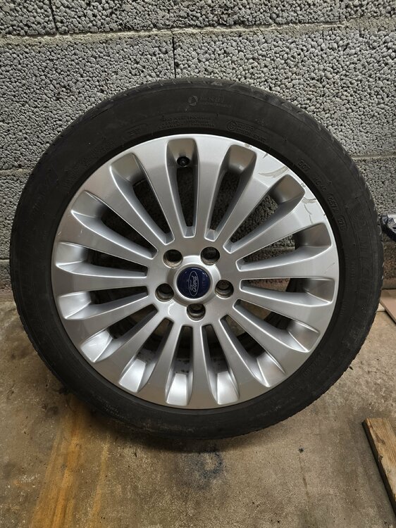

Heisann, et litt noob spørsmål her som jeg synes det er litt vanskelig å Google på da man helst ikke vil kjøpe feil deler av sikkerhetsmessige årsaker. Som nevnt i emnefeltet har jeg en 2009 Mondeo MK IV. Jeg tror jeg kjøpte et ekstra sett med hjulmuttere da bilen var ny (se vedlagte bilder). Disse er de samme som stod på bilen da den var ny. Utfordringen er at jeg opplever disse hjulmutterene som dårlige. Det virker som om det er en slags hard plastkappe over selve mutteren. Jeg er usikker på hva materialet er men jeg opplever hver gang jeg skal bytte hjul at mutteren setter seg fast i pipa og at det ytterste laget på mutteren går i stykker. Jeg har prøvd ulike piper (19") men flere muttere henger seg som regel fast i pipa og det er en jobb å få løsnet dem. Det ytterste laget på mutteren blir skadet slik at pipa passer enda dårligere. Er det noen som kan anbefale noen hjulmuttere som passer bilen min som IKKE har den ekstra hetta? Jeg er jo glad i Chrome men møerkegrå vi sikkert også passe fint.
