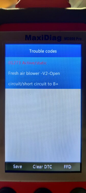

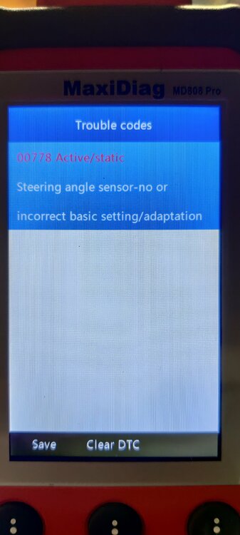

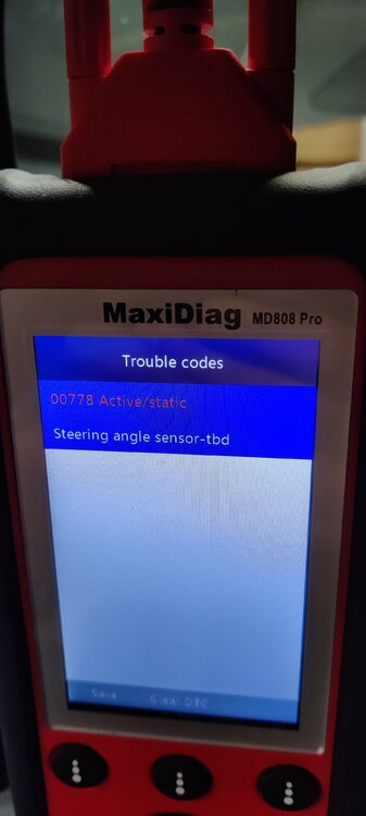

IMG_20210715_234409.thumb.jpg.c465eafa49557835ac78a8705de5e25a.jpgIMG_20210715_234434.thumb.jpg.39bbaa50f6d51de70d2c4ff88a91018c.jpg
Bildene av diagnosen som jeg kjørte. 2 feilkoder som ikke lar seg slette nå?!

De som refererer til rattvinkelsensor forsvinner høyst sannsynlig av seg selv ved en kort kjøretur såfremst du ikke har forsøkt å resette adapsjoner og lagd masse krøll.

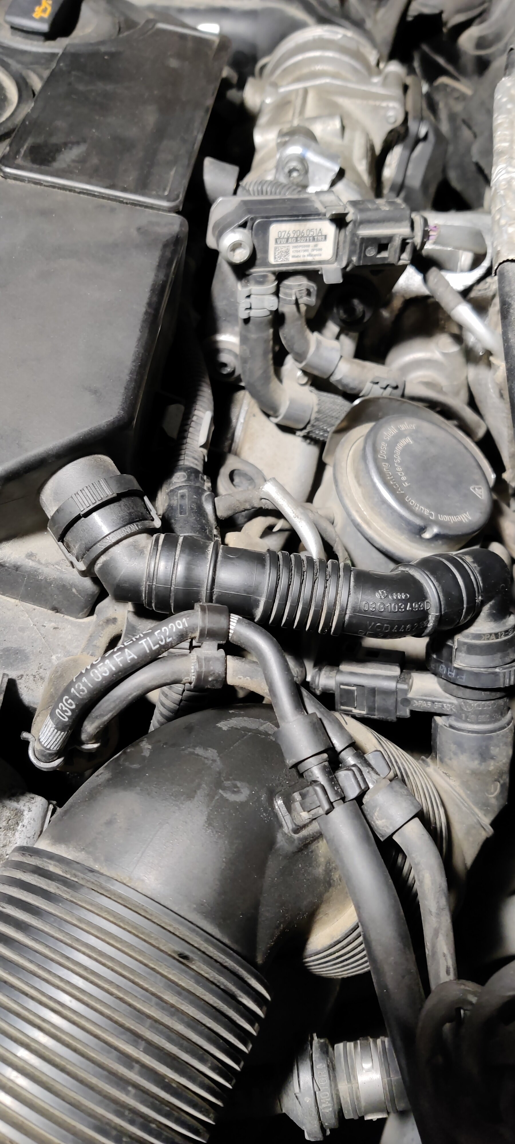

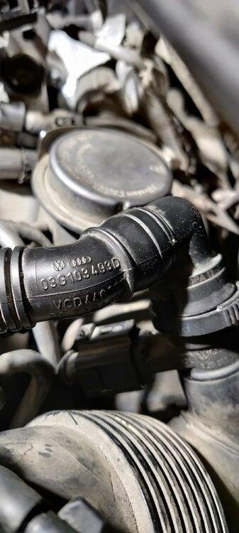

I dag har jeg og en kompis sett litt mere på bilen.
Lest av livedata, fikk start på motor og får maks 1150-1200rpm.
Begynte så å montere sammen del for del og starte mellom hver del som ble påmontert, starter hver gang helt til vi monterte slangen fra veivhus ventilasjon på toppedekselet til inntaksslangen på turboen. Da fikk vi ikke start lengre.
Legger ved bildene, hvis d tre sier noen noe?
IMG_20210719_131916.thumb.jpg.423205ce52508a7ed526ad6aa1d04267.jpgIMG_20210719_131938.thumb.jpg.07cd1b55475e100de1f17468e94ecd35.jpg

Føler meg litt dum, har ikke tenkt på sjekke om det kommer eksos ut bak.
Det er trykk i motor, drar ut peilepinnen når motor går så spruter det ut olje. Det fikk meg til å sjekke, og det er null eksos ut endestussen! Ingen trykk i det hele tatt.
Nå heller jeg mot tett partikkelfilter eller lignende.
Hva tror dere?
