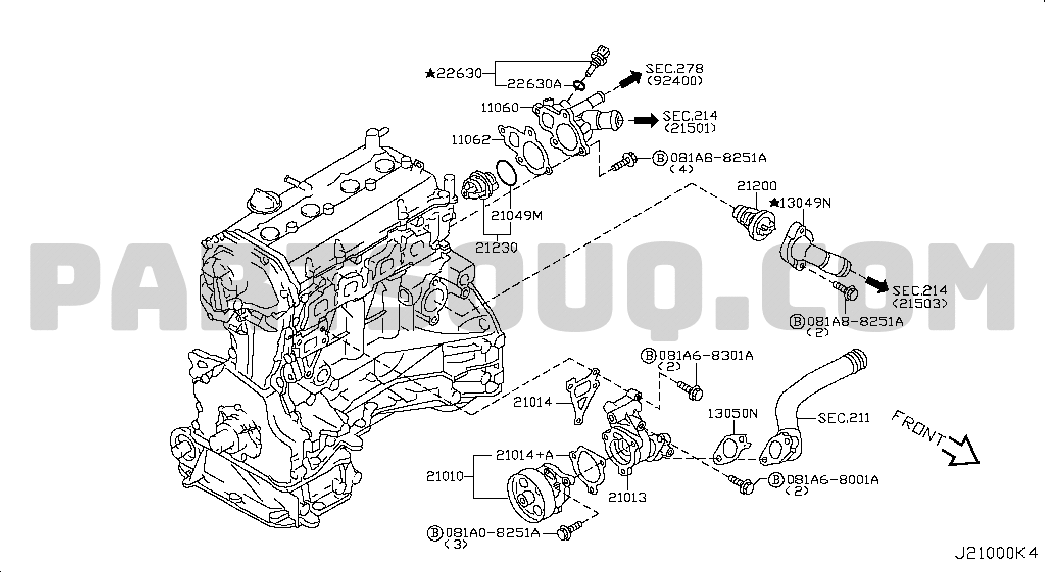

Takk for svar.
Ja det er nok den føleren, men den ser ikke helt lik ut. Kjøpt hos Nissan. Nå skal jeg først bytte temperaturføleren, så får vi se. Det er ingen feilmeldinger i systemet. Problemet er aldri der når motoren er kald og bare sporadisk når motoren er varm, så ha diagnoseverktøy tilkoblet når problemet er der er litt vanskelig. Registerkjedet kan være en årsak ja, hører ingen ulyder.
Har snakket med flere Nissanverksteder, ingen kan gi meg noe klart svar uten den følerern som er skiftet.
