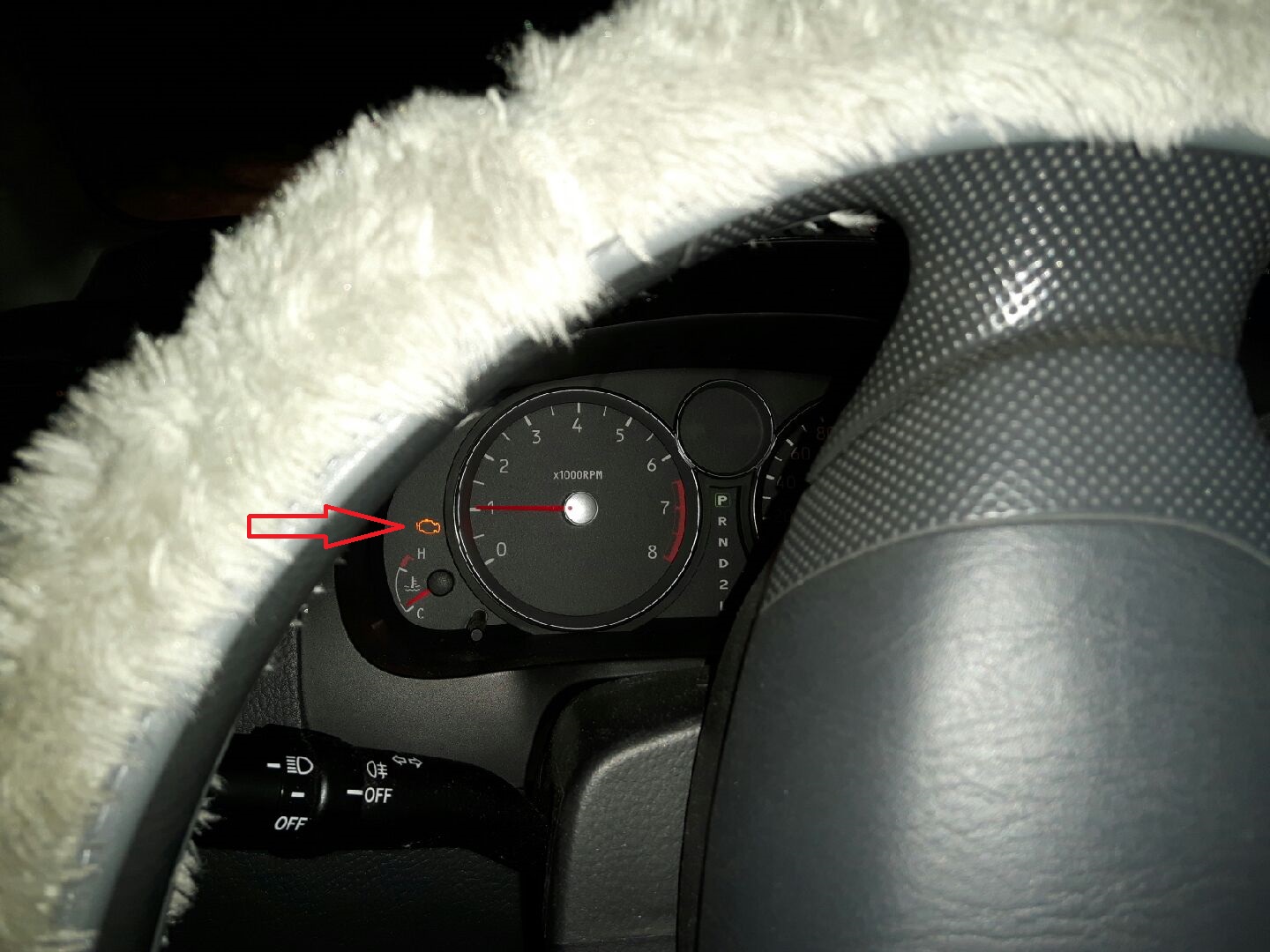

Hei,
Denne varsellampen - se vedlagte bilde - begynte å lyse i ettermiddag.
Det har vært veldig kaldt den siste tiden, så mulig det har noe med det å gjøre, altså at noe har fryst.
Må selvfølgelig inn på verksted for feilsøking, men tror dere det er farlig å å kjøre den inntil da? Tenker da på små-kjøring til barnehage osv?
Mvh
Kato
Link to comment
Share on other sites
Beklager, men det er helt umulig å si da dette er en varsellampe som indikerer et variert spekter av feil, så for å kunne gi noe mer konkret må det kobles til et diagnose apparat.
Men, hvis den fungerer som den skal, uten ulyder og ingen problemer ellers ville jeg ikke ansett det som noe problem å kjøre med den midlertidig inntil det er blitt sjekket, og med midlertidig mener jeg da over helga ;-)
Bilforumet.no
Super Moderator
PM med tekniske spørsmål blir ikke besvart, lag en tråd i forumet.
Link to comment
Som du sier, så er det umulig å si hva det uten å lese av feilkoder. Men....
Jeg kan nesten si med 100% sikkerhet at det er feil på lambdasonde. :P den øverste av dem.
Det er stort sett alltid det når lampa lyser på liana.. Er aldri noe annet galt med de, hehe..
Hvertfall 99 av 100 tilfeller :)
Nei det er ikke farlig å kjøre litt med den. Men kjører du lenge sånn så ryker katalysatoren din.. Bilen får for mye bensin.. Og blir veldig høyt utslipp
