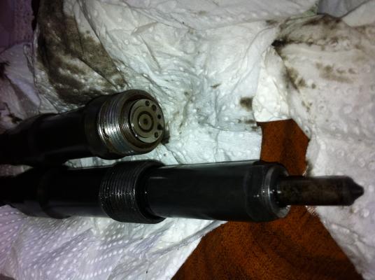

Jesper1201 Skrevet April 19, 2013 Rapporter Share Skrevet April 19, 2013 Driver å bytter dyser på vår Mondeo og når jeg skrudde ut de gamle dysene så jeg at de ikke var helt like. Det jeg lurer på er, hva er den biten som gjør den ene dysa på bilde(ne) lengre? Jeg skjønner at jeg skal skru denne på den dysa uten før montering i bil, men er bare nysgjerrig på hva dette er :) Har en mistanke om at det er denne som forstøver, men klarer overhodet ikke se noe hull :) [ATTACH]37877[/ATTACH] [ATTACH]37878[/ATTACH] Siter Bilforumet.no Super Moderator PM med tekniske spørsmål blir ikke besvart, lag en tråd i forumet. Lenke til kommentar Del på andre sider More sharing options...
opelduude Skrevet April 19, 2013 Rapporter Share Skrevet April 19, 2013 Nederste delen m/dysespiss som mangler. Den sitter ikke igjen på bilen eller er knekt av? Siter Svar i forbindelse med hjelp til bil er veiledende og som regel ikke et fasitsvar. Bileier/forumbruker står ansvarlig for hva de velger å gjøre selv. Lenke til kommentar Del på andre sider More sharing options...
Jesper1201 Skrevet April 19, 2013 Forfatter Rapporter Share Skrevet April 19, 2013 (endret) Det er dysa med denne som er skrudd ut av bilen :) EDIT: Må bare tilføye at jeg nå har skrudd ut alle 4, og på de tre siste dysene ser jeg kontur av hull i sotet på dysespissen, noe som ikke var synlig å den første :) Endret April 19, 2013 av Jesper1201 Siter Bilforumet.no Super Moderator PM med tekniske spørsmål blir ikke besvart, lag en tråd i forumet. Lenke til kommentar Del på andre sider More sharing options...
Mondeo Skrevet April 19, 2013 Rapporter Share Skrevet April 19, 2013 Det er jo ikke akkurat store hullene. :) Siter Bilforumet.noModerator Lenke til kommentar Del på andre sider More sharing options...
Jesper1201 Skrevet April 19, 2013 Forfatter Rapporter Share Skrevet April 19, 2013 Nei, er ikke det :) Men så de veldig tydelig på 2 av de, den ene så vidt og den første ingen synlige overhodet :) Jeg så det selvfølgelig pga sotet på spissen :) Siter Bilforumet.no Super Moderator PM med tekniske spørsmål blir ikke besvart, lag en tråd i forumet. Lenke til kommentar Del på andre sider More sharing options...
