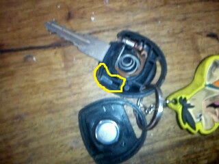

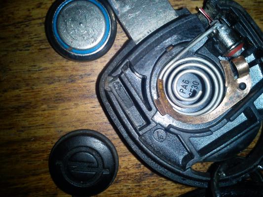

Jeg fant ut av problemet. Jeg husket tilbake til en dag nøkkelen splittet seg med et uhell.. og det var sånn ca da den begynte å fuske. Jeg støvsugde bilen i dag med en ny støvsugerpose og fannt jaggu meg en chip :P Takk til dere som hjalp meg igjennom denne reisen av erfaringslære mens jeg kryper inn i et hull og gjemmer meg. hehe
