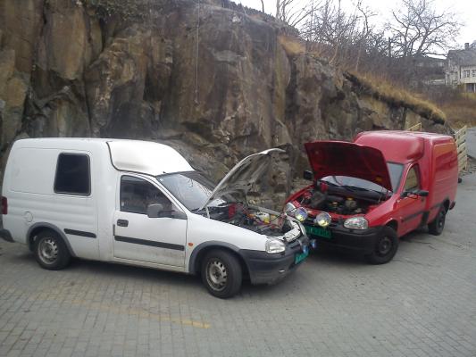

Hei. Jeg har en 96`opel combo 1,4i.
Den har vert trofast med meg i litt over ett år nå, helt til den begynte å fuske noe voldsomt. Den fusker mest på 1,2 og 3 gir men den fusker også 80 km/h og oppover. Det virker som at den mister motorkraft i 1-2 sekunder før den får kraften tibake (gjentagende med 5-10 sekunders intervall). Det kan også virke som at den fusker mer i svinger enn på rette veier. Men nå starter den ikke lenger.. Den høres frisk ut når jeg kinner motoren og så fyrer motoren seg opp i kanskje 1-2 sek så dauer den igjen. Motorlampa blinker orange i instrumentpanelet.
Skifta til ny bensinpumpe da jeg mistenkte at dette var problemet.
Problemet løste seg ikke.
Jeg sjekka om bensinpumpe releet var i orden men det viste seg at bensinpumpa ikke starter når jeg skrur på tenninga, men når jeg kinner motoren så slår bensinpumpereleet seg på men det klikker seg av etter 1 sek. Bytta også til nytt bensinpumperele men samme problem enda.
Jeg tyvkobla relesokkelet til bensinpumpa og da går bensinpumpa konstant som forventet. Men bilen vil fortsatt ikke starte og motorlampa blinker enda i instrumentpanelet.
Jeg tenkte at kanskje bilen har gått i nødmodus men er litt usikker på om bilens nødmodus skal nekte motoren å starte eller om nødmodusen er ment for å redusere bilens motorkraft.
Jeg hadde satt veldig pris på om noen erfarne her kan hjelpe meg.
Alle svar mottas med store takk og pris. Koz og klem fra meg :P
