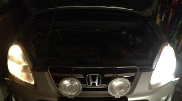

leepriest Skrevet Desember 24, 2012 Rapporter Share Skrevet Desember 24, 2012 Dette bildet sier vel det meste. H1 70w pærer fra Biltema til venstre og Osram NB H1 55w til høyre. NB koster tre ganger så mye, men er vel verdt det vil jeg tro. [ATTACH]35569[/ATTACH] Siter Mazda 5 Opel Astra G http://www.gauldalgatebil.no Lenke til kommentar Del på andre sider More sharing options...
