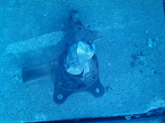

opel kadett c 2,4 Skrevet April 1, 2013 Forfatter Rapporter Share Skrevet April 1, 2013 Jeg driver med bakakselen jeg har slipa den ned og grunnan og nå driver jeg å maler den svart. Siter Lenke til kommentar Del på andre sider More sharing options...
opel kadett c 2,4 Skrevet April 5, 2013 Forfatter Rapporter Share Skrevet April 5, 2013 (endret) Idag har jeg pussa ned spindlene og grunna dem å så skal jeg male dem svarte imorra. Så har jeg slipa bort rusta,og malt over det. Bilder kommer imorra:) Endret April 13, 2013 av opel kadett c 2,4 Siter Lenke til kommentar Del på andre sider More sharing options...
