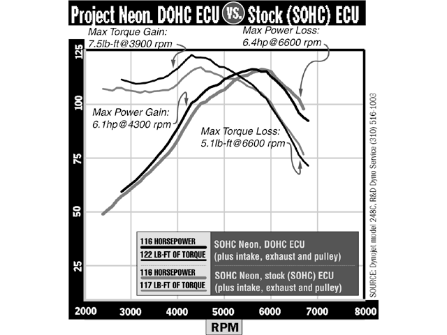

Trialmaster Skrevet September 12, 2012 Forfatter Rapporter Share Skrevet September 12, 2012 Liten oppdatering. Har endelig fått henda i en Dohc ecu til Dodge neon 150 hester, på Ebay. 7200 rpm limiter og bedre midrange :) Siter Lenke til kommentar Del på andre sider More sharing options...

Trialmaster Skrevet Oktober 1, 2012 Forfatter Rapporter Share Skrevet Oktober 1, 2012 dette var veldig hyggelig lesing for en som akkurat har skaffa seg Neon :Dgleder meg til å følge med her. Den dynografen jeg la ut, tror jeg faktisk er med en Mopar Performance DOHC ecu.Den er et hakk vassere enn standard dohc ecu, så de målingene der er litt feil i forhold til min ecu. Siter Lenke til kommentar Del på andre sider More sharing options...
