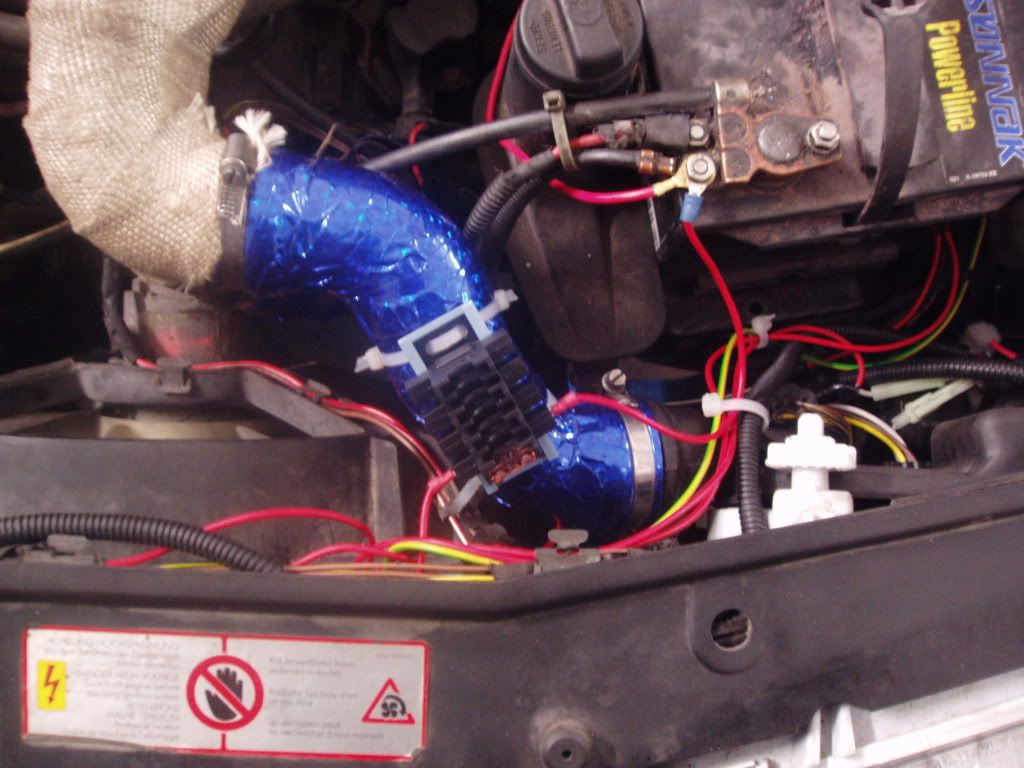

la opp med sikringer og rele til parklysene i blinklyset idag :) blir møkje tøffere med blå w5w pærer i angeleysa, vil eg tru :D
sikringane, med releet under plasten, som du ikkje ser. her kjem eg nåkk og til å legge opp ledninger til neonlyset, gjennom desse sikringene. står i 7,5ampere sikring i nå til det parklyset og tåkelyset om du lurer :D er ein god klatt med ledninger, som er stygt, men det får gå :D stilikt med lys ! :)

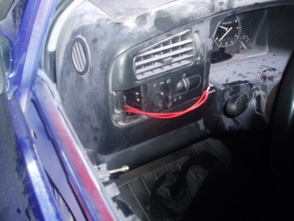

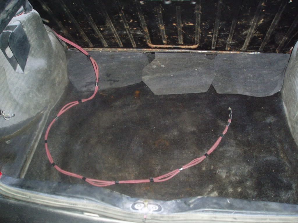

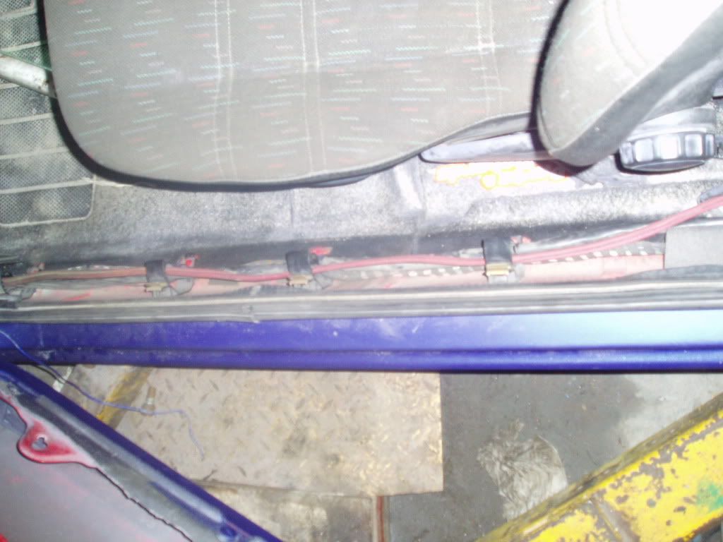

la opp kabel bak til der forsterkeren skal vara (den som kjem med lyden og remoten)

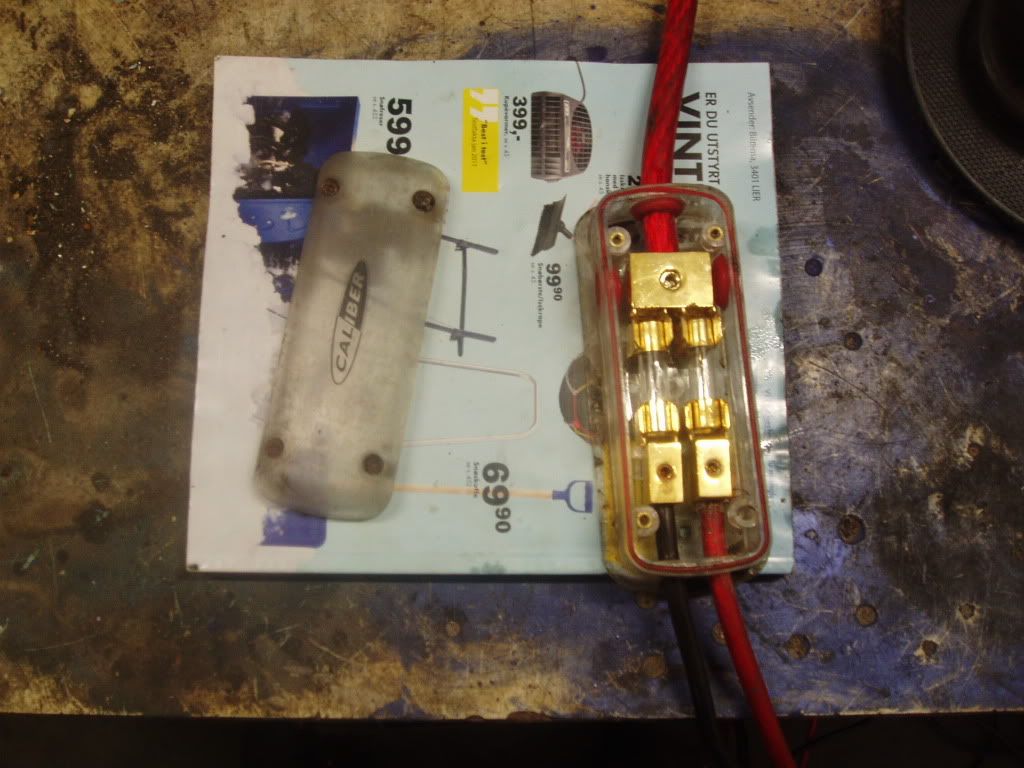

dette er kabel for + strømmen, 2 stk 10mm kabler, med caliber sikringsholder. den røde kabelen har 20ampere sikring, og den svarte har 40ampere. burde eg ha byttet på desse så det blir likt. og eventuelt endre ampere tallet på sikringene? har aldrig gjordt dette før så har ikkje peiling på kos store kablane skal vara, men det vil vise seg. har ikkje trukket dette gjennom enda :D
har og tenkt å legge opp ein ekstra kabel for - , ifra bateri fremme, VISS eg ikkje finner ein BRA jordingsplass, i bagasjen. nokon som vil anbefale nokon plass? :D .

Ok, det er phono kabler ja :) Begynte å lure om det spinkle greiene var strøm...
Når du først skal dra strøm kabel ifra batteri å bak, så ligg bra med kabel. Ihvertfall ikke mindre enn 25mm, aller helst en 50+mm kabel. Da slipper du å oppgradere senere... :)

snakka med ein kar på skulen som kan litt om anlegg, han sa og at det blei for lite med 2stk 10mm. han snakt om 25mm ja.
men takker for svar thomasEK :D eg fårfå tak i ein tjokkere kabel så fort eg får lønn, for nå er det minimalt på kontoen, handla litt idag og serdu :D :D

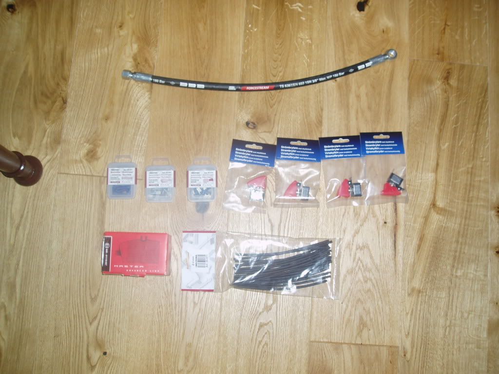

handla slange hos jan's hydraulikk. halv meter med slange som går ifra pumpa, så skal eg kappe av det røyre på den orginale slangen og skjøyte på med denne slangen med den koblingen på enden! håper det går. ca. 500kr for ein halv meter med slange er nokk spør du meg, får kje møkje for ein 500 lapp idag!:D !!!!
så var det div små puttel, skulle kjøpe bryterar, men går alltid forbi noko kjekt på biltema.......kjekt å ha :P :D
-4 bryterar med rødt deksel utanpå, (park lyset som er i blinklyset, neon under, neon motorrom, neon i cupè) :D
-krympeslanger
- div kabelsko- vanlige -hun med isulasjon, skjøyte muffer, og vanlige med hun - han om du sjønner (slike:http://www.google.no/imgres?q=kabelsko+hun+han&um=1&hl=no&rlz=1R2ACAW_noNO419&biw=1024&bih=448&tbm=isch&tbnid=gYxp-yuOS9aJLM:&imgrefurl=http://www.audiocom.no/sider/produkt.asp%3Fid%3D396&docid=u-4ACZn1sMmT2M&itg=1&imgurl=http://www.audiocom.no/audiocom/script/produktbilde.asp%253Fproduktid%253D530737%2526str%253Ds&w=270&h=177&ei=gBs0T_KwFcKQ4gS4vc39AQ&zoom=1&iact=rc&dur=109&sig=109028246392605249865&page=1&tbnh=85&tbnw=129&start=0&ndsp=12&ved=1t:429,r:3,s:0&tx=50&ty=52) .
og bremseklosser bak hos vollmotor (meca) :D

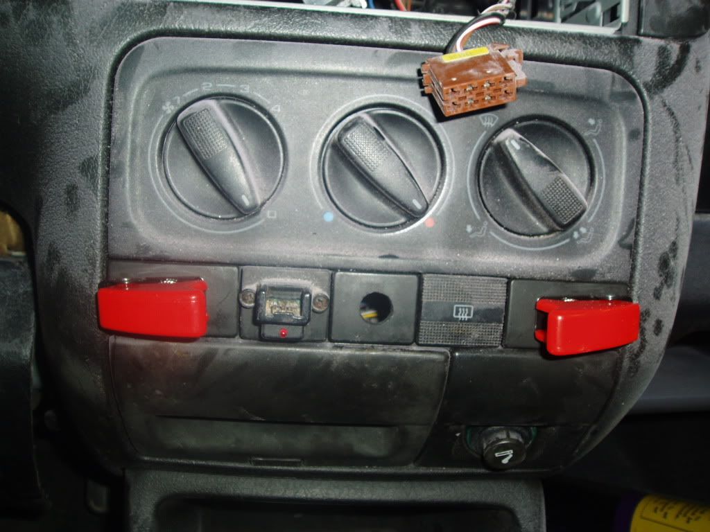

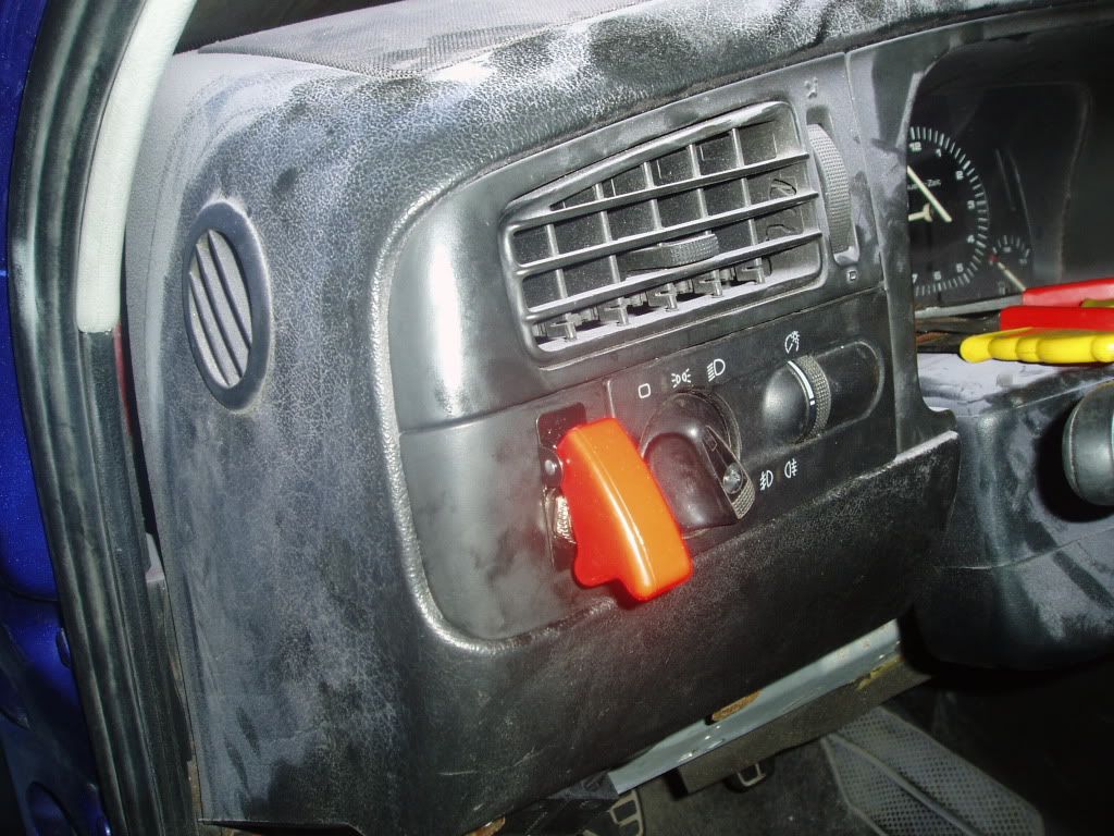

monterte bryterane, har 1 igjen som eg ikkkje veit heilt kor eg skal ha.
denne er jo til parklysa som er i blinklysa.......

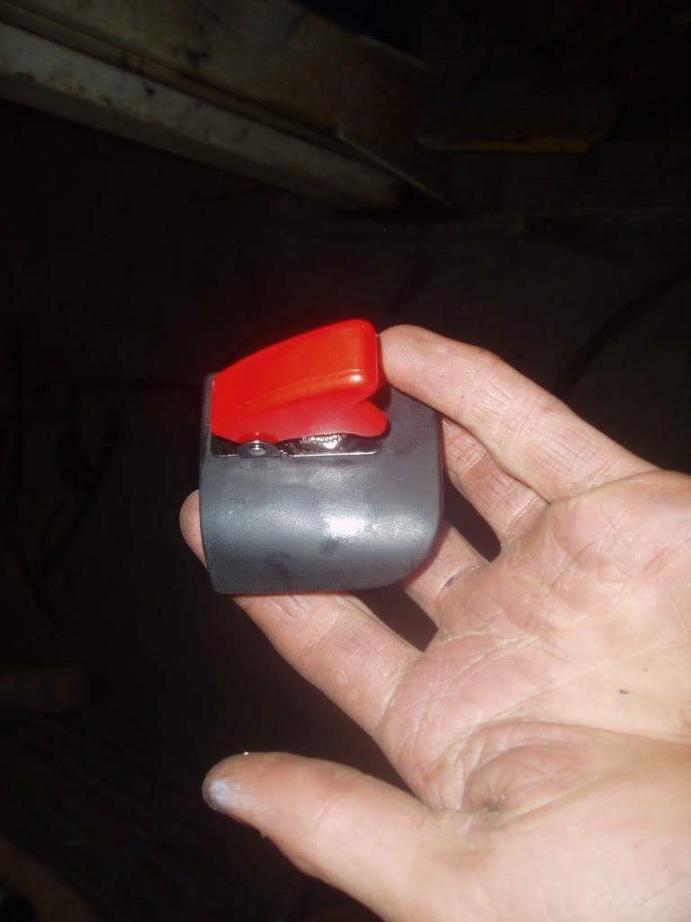

dette er til neon lysa, tenkte å ha ein bryter i midten og, men dekselet gjekk ikkje inni med bryter i.bryteren gjekk inni dekselet, men den var heilt i kant i kant med klipsa på dekselet så er fekk ikkje dekselet inni på ein måte. litt avansert skreve :)
enten så tar eg nytt deksel fra delebilen og setter i her(om det er i delebilen), og setter bryteren ein annen plass. eller så setter eg i ein mindre bryter inni dette holet :D

Etter min smak er de bryterne der skikkelig fæle.. Ville heller gått for noe mer diskrè! Men smaken er som baken =)
ja, det er jo alt etter korleis du ser på dem. det ser kansje litt løye ut med det røde dekselet. men på ein annen måte så er det litt tøft og:P planen var å kjøpe desse, men så såg er dei andre ved sida av :)
