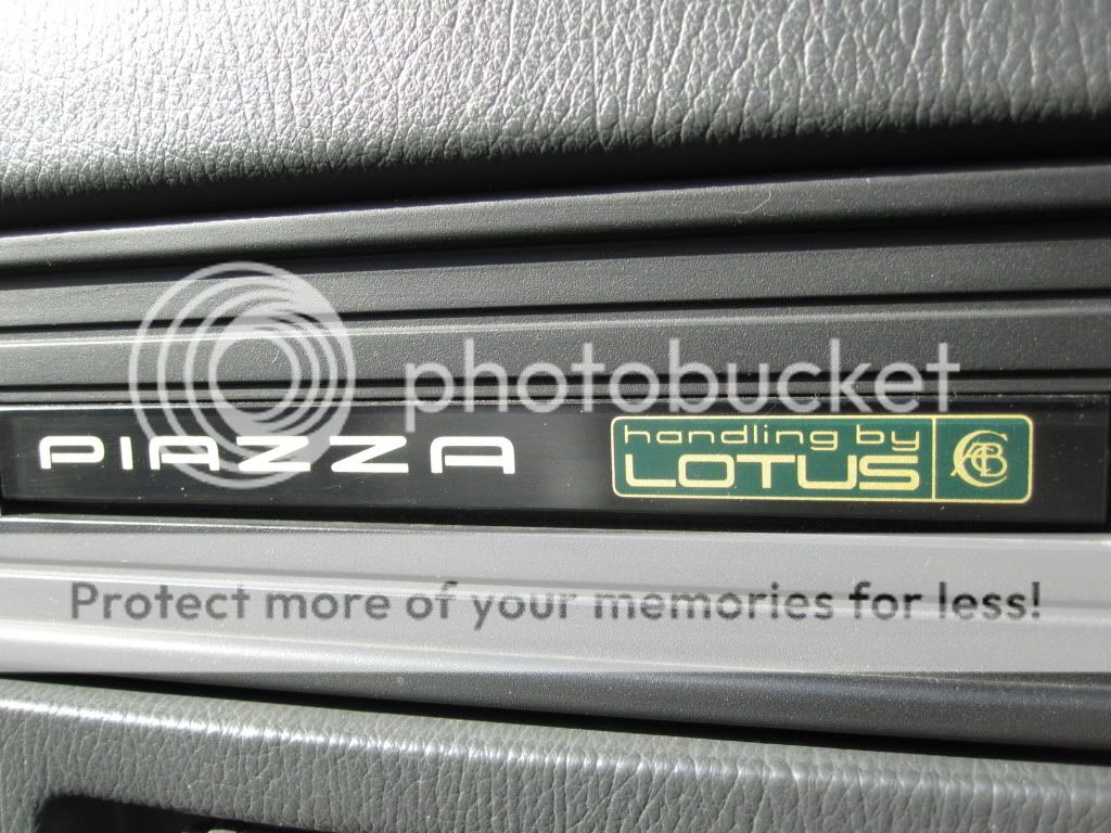

Da har jeg endelig kjøpt og importert drømmebilen som jeg har hatt lyst på i over 6 år! En Isuzu Piazza Turbo med Lotus handling(skal være eneste Lotus-versjon i norge). Det er en sjelden bakhjulstrekker med 150HK turbo intercooler, og forresten min første bil. Denne er fullt kjørbar og hadde skilter når jeg kjøpte den. Planen er å få denne i fin stand, og lett modifisert.
Litt info:
2.0L 4ZC1-T Turbo Intercooler
8V
SOHC
4Cylinder
5-trinns manuell kasse
Bakhjulstrekk
LSD Bakaksel (G80)
Simons effektanlegg M/ kat.
Isuzu Piazza orginale alufelger
260MM Ventilerte Bremseskiver rundt om
Org Isuzu Interiør M/ sparco matter
Panasonic CQ-DFX883N CD Player
Høytalere orginale
Svensksolgt
Giorgetto Giugiaro Design
Handling By Lotus
(sitert fra isuzupiazza.com):
For JDM models, 'Handling by Lotus' meant the following changes;
- 5 link rear suspension (other models were 3 link)
- car lowered by 10.16mm front and rear
- rear stabilizer diameter increased by 11%
- rear springs stiffened by 10%
- gas filled shock absorbers
- tweaked power steering to improve feedback and feel
- bigger brakes all round
- reduced engine noise/vibration
- water cooled turbo
