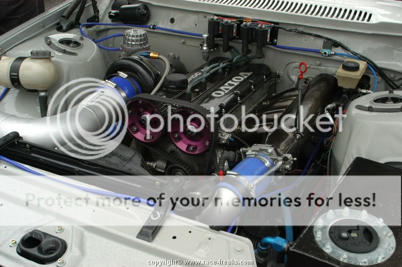

Laaars Skrevet Juni 14, 2009 Rapporter Share Skrevet Juni 14, 2009 Hei! Nå trenger jeg litt hjelp fra Volvo guruer her da jeg er grønn. Lurer litt på Volvo 16V motor. 1. Hvilke biler finner man disse motorene i, og hvordan er det å putte disse i en 242? Modifikasjoner? 2. Har forstått det slik at en 2.0 motor kom med turbo originalt mens 2.3 ikke gjorde det. Hvor mye hester finner man i turbomotoren, og hvor mye er det mulig å hente ut av denne på nogenlunde original innmat? Hva bør gjøres for et fornuftig effektuttak? 3. Hvor leter man opp disse motorene, og hva ligger de på i pris gjennomsnittelig? 4. Hva er motorkodene på disse 16V motorene? Håper noen vil hjelpe en som er grønn på Volvo :) Mvh Lars Siter '86 BMW E30 M3 (S50B30 prosjekt) '90 VW Golf mk2 '82 VW Golf mk1 '83 VW Golf mk1 '86 VW Golf GTI 16V Lenke til kommentar Del på andre sider More sharing options...
ole180 Skrevet Juni 14, 2009 Rapporter Share Skrevet Juni 14, 2009 Motorkodene er b204f=2 liter med 4 ventiler på hver sylinder, og b234f=2.3liter du finner motorene i bla 740 GLT og 940 GLT Motorene finner du bla her på bilforumet, eller så er det noe på volvoforumet, di ligger i ein pris fra ca 6-8000kr Siter Volvo 740tic 85mod-prosjekt, lekebil -Accord 92mod-bruksbil med futt i Lenke til kommentar Del på andre sider More sharing options...
Erik Braseth Skrevet Juni 14, 2009 Rapporter Share Skrevet Juni 14, 2009 b204ft (som er 2liter tubomotor med 16 ventiler) ble vel bare solgt i italia? Siter Lenke til kommentar Del på andre sider More sharing options...
Laaars Skrevet Juli 7, 2009 Forfatter Rapporter Share Skrevet Juli 7, 2009 Hei igjen! Takk for svar... Er det sånn at man kan bygge om en B23 til 16V? Passer 16V toppen rett på B23 blokka (8V motor)? Ser det ligger en del topper i Sverige bl.a... hva trenger man i tillegg? Og, om man skal rettstille motoren, får man kjøpt noen fabrikerte motorfester til dette, eller må man lage selv? Siter '86 BMW E30 M3 (S50B30 prosjekt) '90 VW Golf mk2 '82 VW Golf mk1 '83 VW Golf mk1 '86 VW Golf GTI 16V Lenke til kommentar Del på andre sider More sharing options...
volvo-r-sport Skrevet Juli 8, 2009 Rapporter Share Skrevet Juli 8, 2009 Det går å bygge om en B23/B230 til 16V, må maskinere stempel eller bytte. Lettere med tanke på alle balanseaksler og dritt som er på B234F motorene, reimhjul og løpehjul til store gullmedaljen på de. Må få til en vettig combo på regreim/strammehjulfronten bare, men det er mange som har løst problemet før så ingen vits i å finne opp kruttet på nytt. Ang rettstilling så kan du lage motorfester selv men trenger clutchhus fra 75mod 240 som kom med B20 og m45 kasse. Siter 92' 945 Turbo brukis 92' 240 Turbo prosjekt 82' Golf mk1 "GTI" 16V prosjekt 75' 242 (gjemt men ikke glemt) Lenke til kommentar Del på andre sider More sharing options...
