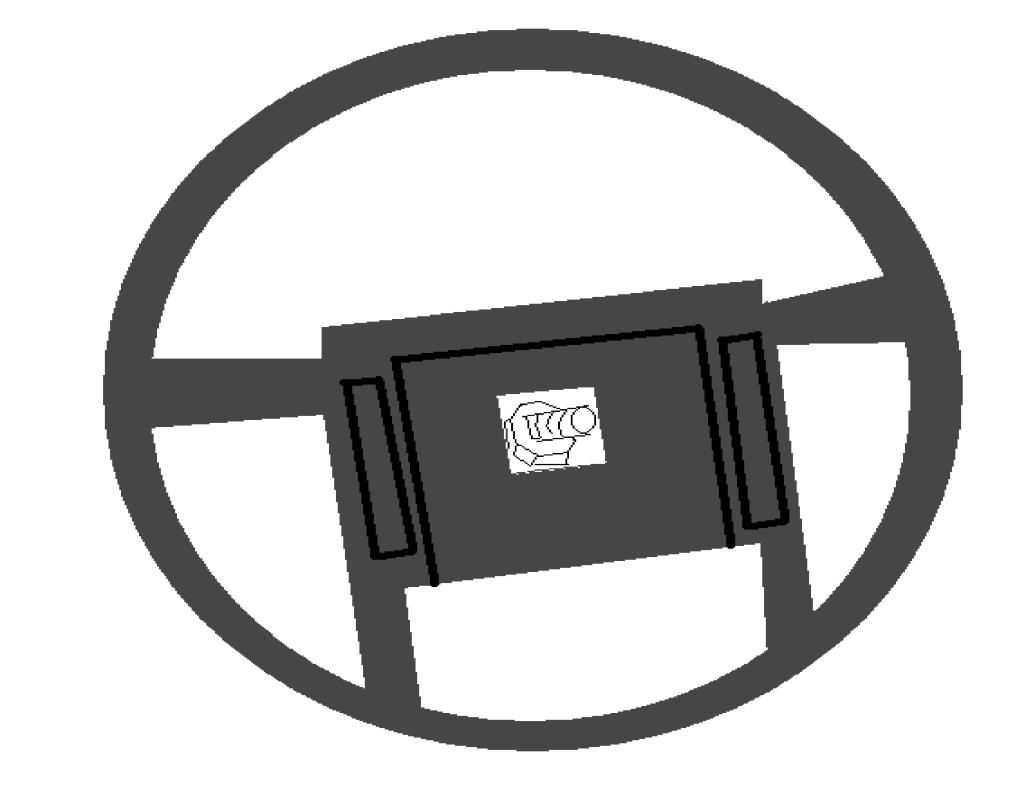

divad Skrevet August 31, 2010 Forfatter Rapporter Share Skrevet August 31, 2010 (endret) Sitter litt fast her, og har et dumt spørsmål(men ingen spm. er for dumme sier de??=)) Skal skifte ratt, men har problemer med å få ut rattet som står i uten å skade det. Legger til en rask paint-tegning som viser problemet. Mutteren er 27mm og det er greit nok, men pipa er for kort til at man kan nå mutteren, for gjengene stikker opp og hindrer pipa i komme til. Som man kan se på tegningen er det også for liten plass til at jeg for skvist en fastnøkkel nedi også. Har vært på biltema, MEKK, Clas Ohlson og Jernia, men ingen hadde en forlenga 27-pipe. De ideene jeg har fått er å finne vinkelsliper og sveiseapparat og feste to piper fast sammen. Den andre er å bare kutte opp rattet, slik at jeg kan ta mutteren med en fastnøkkel. Sikkert mange her som har skrudd ut disse ratta, så tenkte jeg hvertfall kunne spørre før jeg gikk amok på rattet. Greit å få delene ut uten å ødelegge!:) på forhånd TAKK!:) Endret August 31, 2010 av divad Glemte vedlegget! Siter - 85' Volvo 240 Turbo - 89' Range Rover 3.5 V8 X 88' Toyota Corolla 1.3 12V "Rally" Død Lenke til kommentar Del på andre sider More sharing options...
divad Skrevet September 1, 2010 Forfatter Rapporter Share Skrevet September 1, 2010 Ingen?=/ Siter - 85' Volvo 240 Turbo - 89' Range Rover 3.5 V8 X 88' Toyota Corolla 1.3 12V "Rally" Død Lenke til kommentar Del på andre sider More sharing options...
esbandos Skrevet September 1, 2010 Rapporter Share Skrevet September 1, 2010 Det enkleste er å lage hull i rattet, slik at du får inn en dremel etc for å kutte av den øverste delen på rattstammen uten gjenger.. Da får du på en normal 27-pipe. :) Og slike ratt finner man overalt på huggerene.. Siter 1993 Audi 100 Avant 2.8Q 1995 Audi A6 Avant 2.5TDI (familiebilen) 1975 Volvo 242L Prosjektet 1980 Volvo 244DL Harryvogna 1980 Ford Taunus 2.0L 2-dørs Lenke til kommentar Del på andre sider More sharing options...
