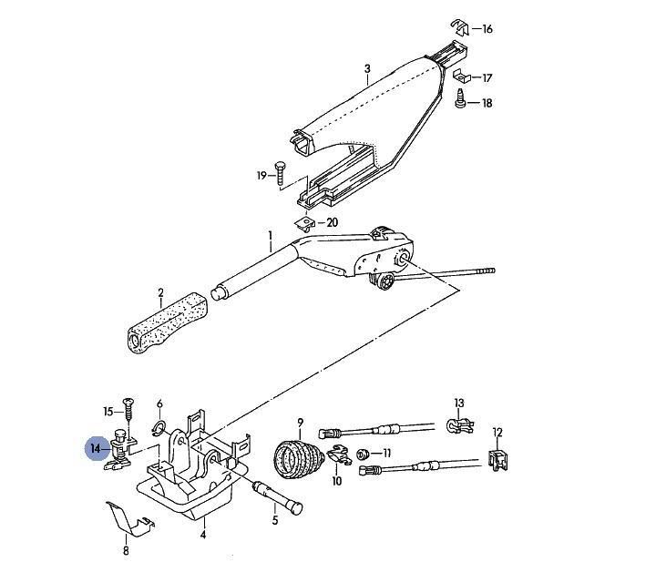

Min bryter har fått det slik..
Blir liksom en dødgang på håndbrekket og varsel lampen om at håndbrekket står på lyser.
Plagsomt.
Enkelt å bytte denne bryteren?

Dårlig kontakt på bryteren som gjør det, eller at håndbrekket ikke ligge helt nedpå bryteren.. Prøv og juster høyden på bryteren først, det hjelper som regel alltid :)
Kan være slitasjevarslere på bremseklosser, lekkasje i system, eller for lite bremseveske. Men det var vel utelukket ettersom jeg forsto? Da er det vel egentlig bare håndbrekk bryteren igjen.
