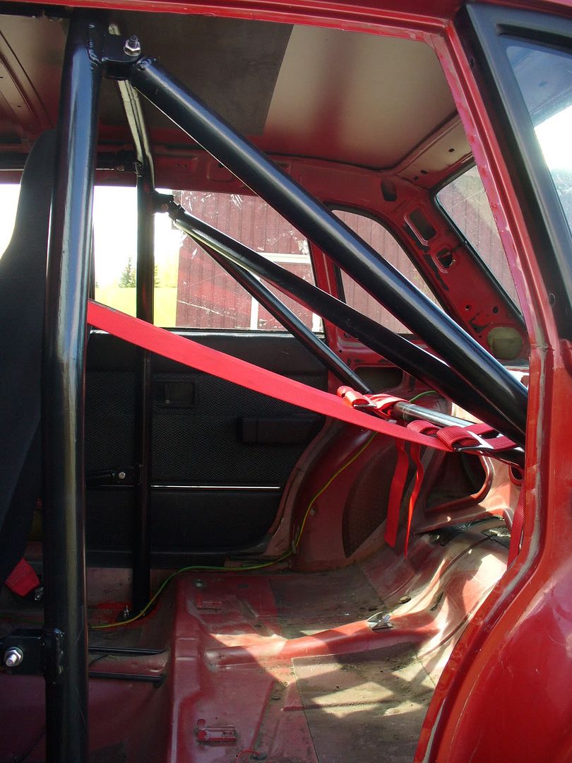

Da har fått ferdig buret å malet det. Litt tryggere i tilfelle man får en runde med sanddongene eller autovernene som enkelte 244 har hatt.. monterte også 4punktseler når først holdt på, så sitter godt fast i bilen nå ja:)

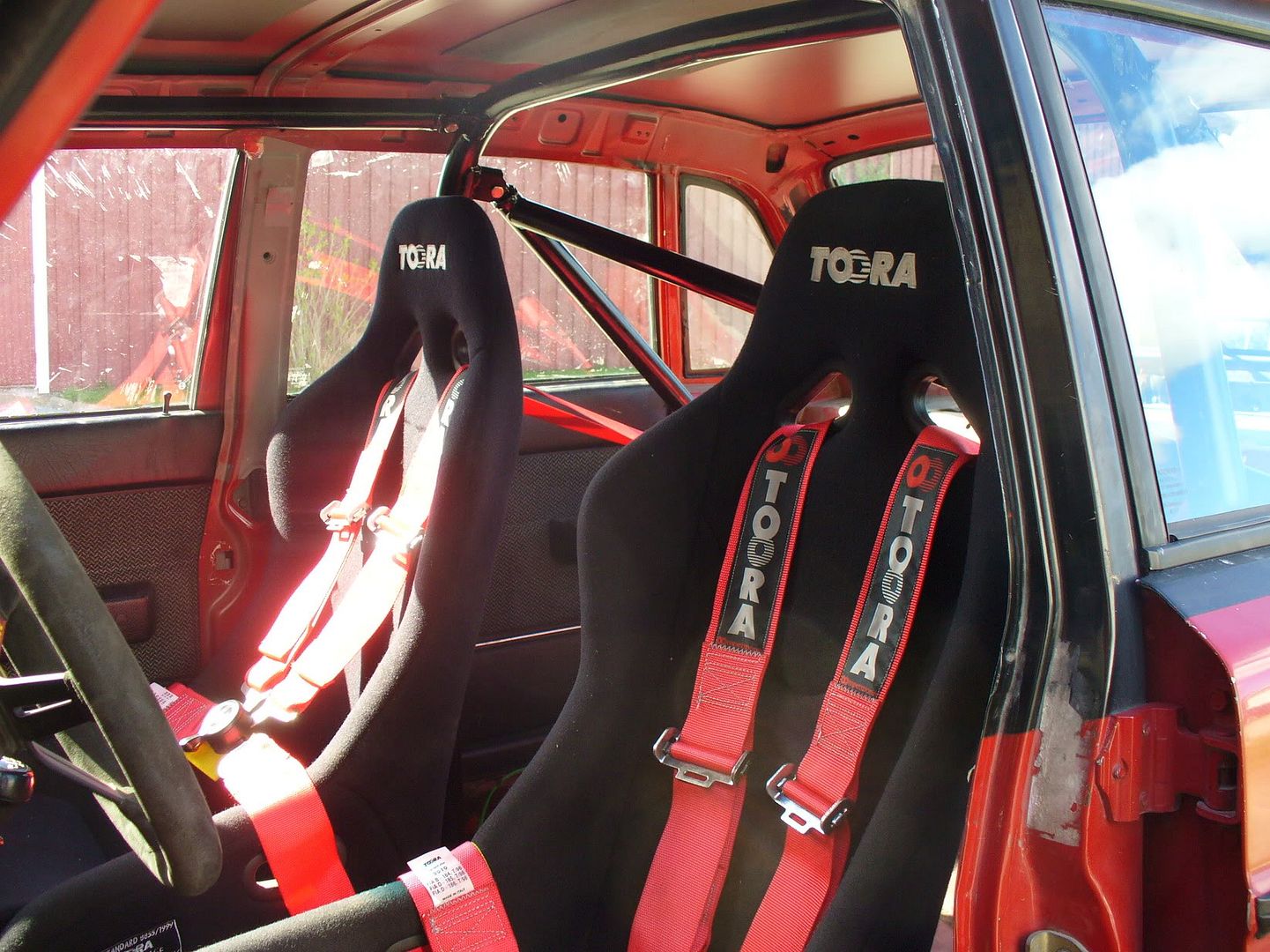

hvor kjøpte du stolene, og pris på disse?
Kjøpte dem på Styling Tech, tror dem kostet 17-1800kr for hver stol.
Bør ikke selene festes høyere? Stroppene bakover skal vel helst være vannrette?
Kanskje det, har ikke hørt det før men det kan hende ja. Har det mye å si? Hva forandres med ha dem slik kontra å ha dem vannrett?
